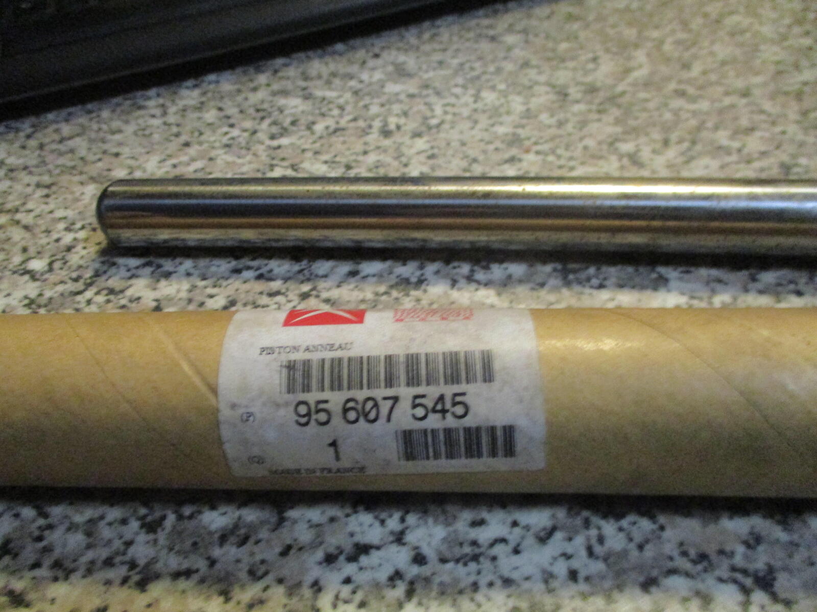

12. November 20251 J. Das chrombeschichtete Rohr, das oben aus dem Federbein unter dem Faltenbalg herauskommt, das habe ich bei einem Bein neu gebraucht, da war der Chrom abgeschliffen und das matte Eisen war zu sehen. Da lohnt dann kein neues Gleitlager mehr, das ist schnell wieder hin. Teilenummer sollte 95 607 546 sein. Bearbeitet (12. November 20251 J. von schweber2) Nr. ergänzt
12. November 20251 J. Nein, das ist die innere unten, die geht (fast) nie kaputt, weil die 1. nicht mit Staub in Berührung kommt 2. immer mit frischem LHM gespült wird, wenn undicht 3. perfekt nur in Längsrichtung belastet werden Die oberen dagegen müssen die seitlichen Kräfte der McPershon-Bauart aufnehmen und sind Staub ausgesetzt und ohne dauernde Nachschmierung. Auch gibt es unten kein Gleitlager, nur den kleinen Teflonring (mit Gummi hinterlegt) als Dichtung.
