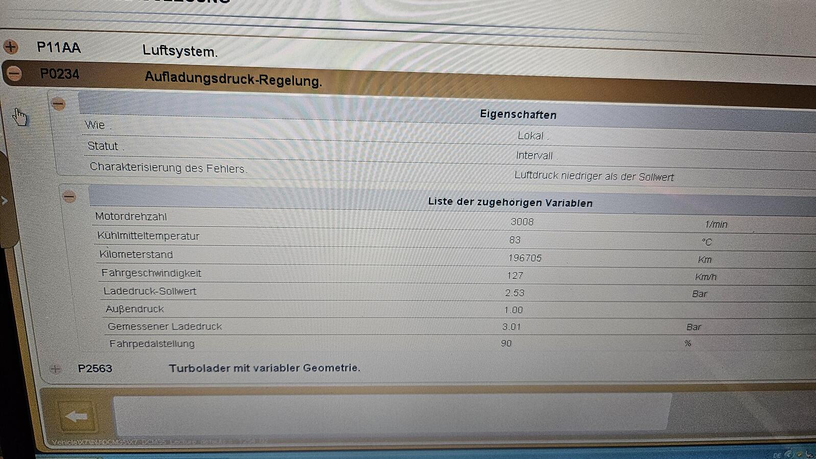

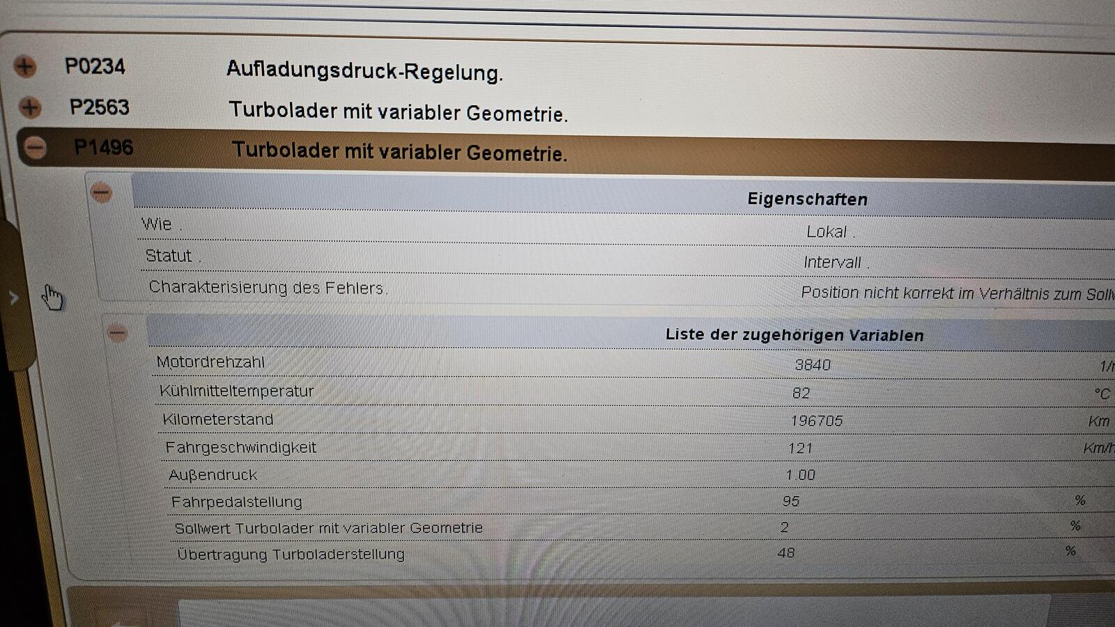

Fehler:
- P11AA
- P0234
- P2563
- P1496

Zu Hause Fehler mittels DiagBox ausgelesen - und später auch gelöscht.
Folgendes wurde angezeigt:

Einmal ist der Ladedruck zu HOCH - bei Fehler P0234 der Luftdruck zu NIEDRIG.
