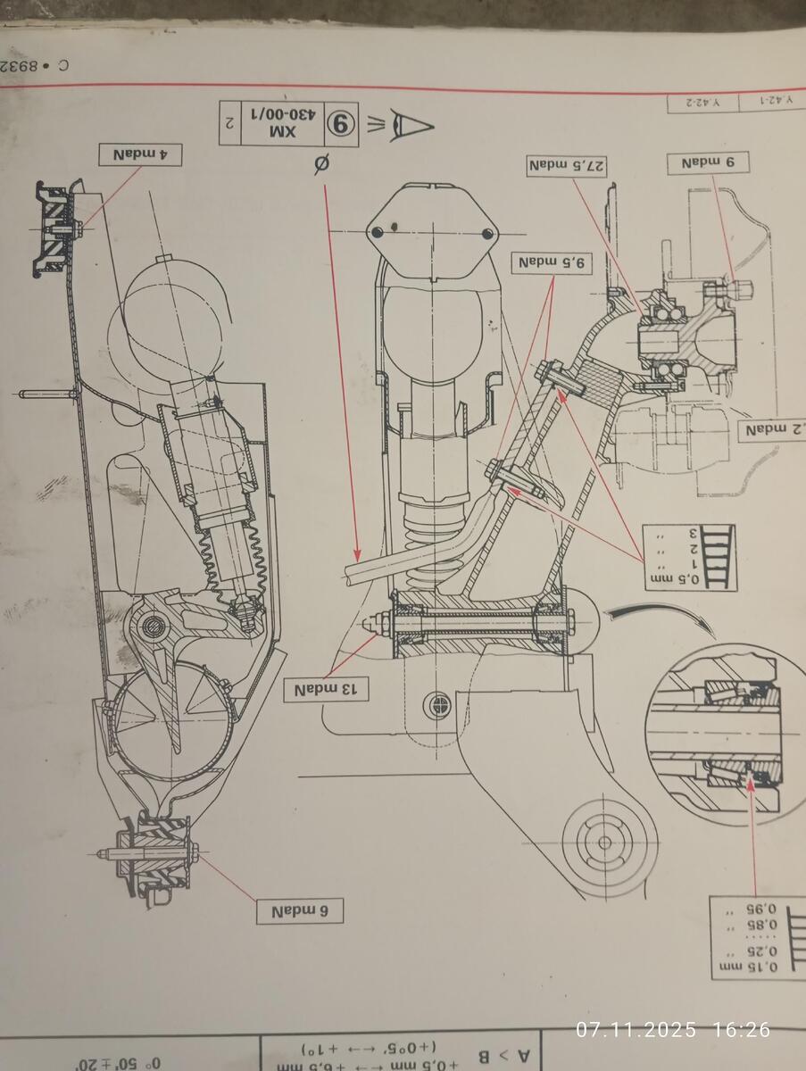

7. November 20257. Nov Die Mutter erhält 130Nm Hier noch ein Foto für ggfs andere Stellen Bearbeitet (7. November 20257. Nov von zitronabx)
7. November 20257. Nov Solltest du die Schalen der Lager herausziehen bzw tauschen benötigst du mindestens eine Schweißgerät oder einen Spreitzdorn. Die Lagerschalen lassen durch die Verjüngung im inneren bei XM Schwingen nicht herausschlagen. Zumindest ist es mir nicht gelungen.

7. November 20257. Nov Ersteller Bin gerade von der Probefahrt mit interessantem Ergebnis. Der Wagen läuft deutlich besser geradeaus. Die Vermessung ergab, dass nur das linke Rad zu stark aus der Reihe tanzt. Also habe ich erstmal nur den linken Schwingarm ausgebaut und festgestellt dass die Lager absolut topp sin. Auf der linken seite des Schwingarms ist bei mit eine Paßscheibe, sieht aus wie diese Haribo Schnuller. Man sieht dass die mal rund war, bei Ausbau war die scheibe eher Richtung oval und die ist vielleicht 3/10mm aber an einer seite spürbar etwas mehr eingequetscht und wenn man dieses jetzt ovale Teil nicht perfekt arretiert, dann liegt die große lange Hülse des Schwingarmes nur mit ca. der hälfte auf. Das könnte durchraus spürbare Effekte hervorrufen. Und vermutlich muss ich hier mit neuem Material nochmals nachbessern.
