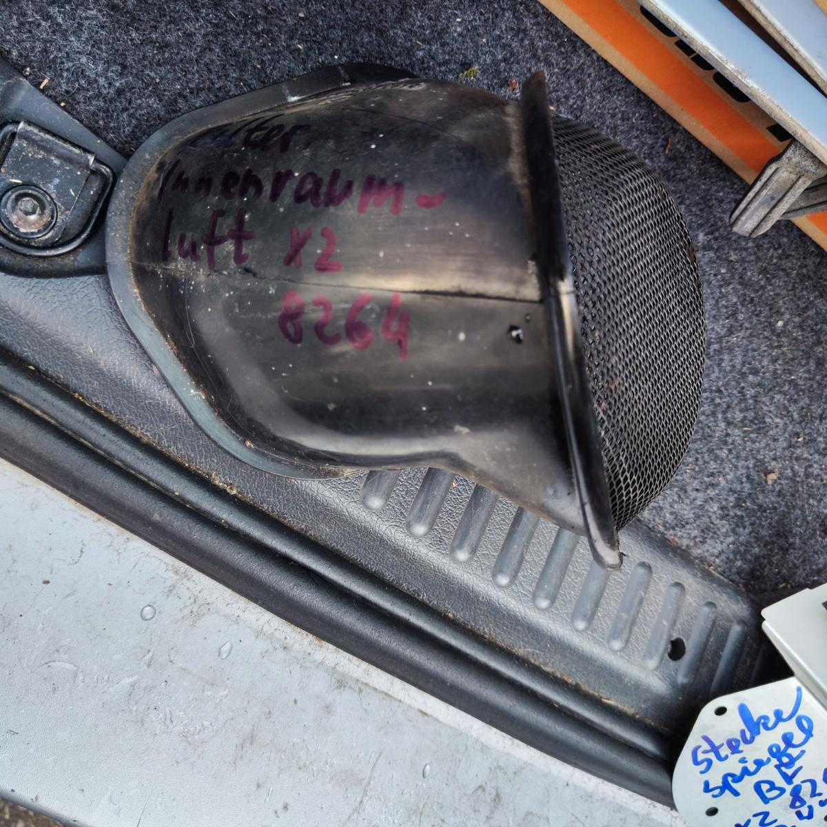

9. November 20251 J. vor 22 Stunden schrieb Kroack: Schau mal unter Miefquirl Moin, du sollst dir mal den Innenraumventilator unter dem Handschuhfach ansehen.

9. November 20251 J. Vielleicht der Gitteraufsatz gegen Blätter etc. lose ? Sitzt unter den Scheibenwischern rechts. Bei mir war der mal los gegangen und ich habe ihn dann wieder angeklebt. Würde allerdings nicht erklären, warum das Klappern aufhört, wenn Du gegen das Innenraumgitter drückst. Bearbeitet (9. November 20251 J. von Nihonnezumi)
