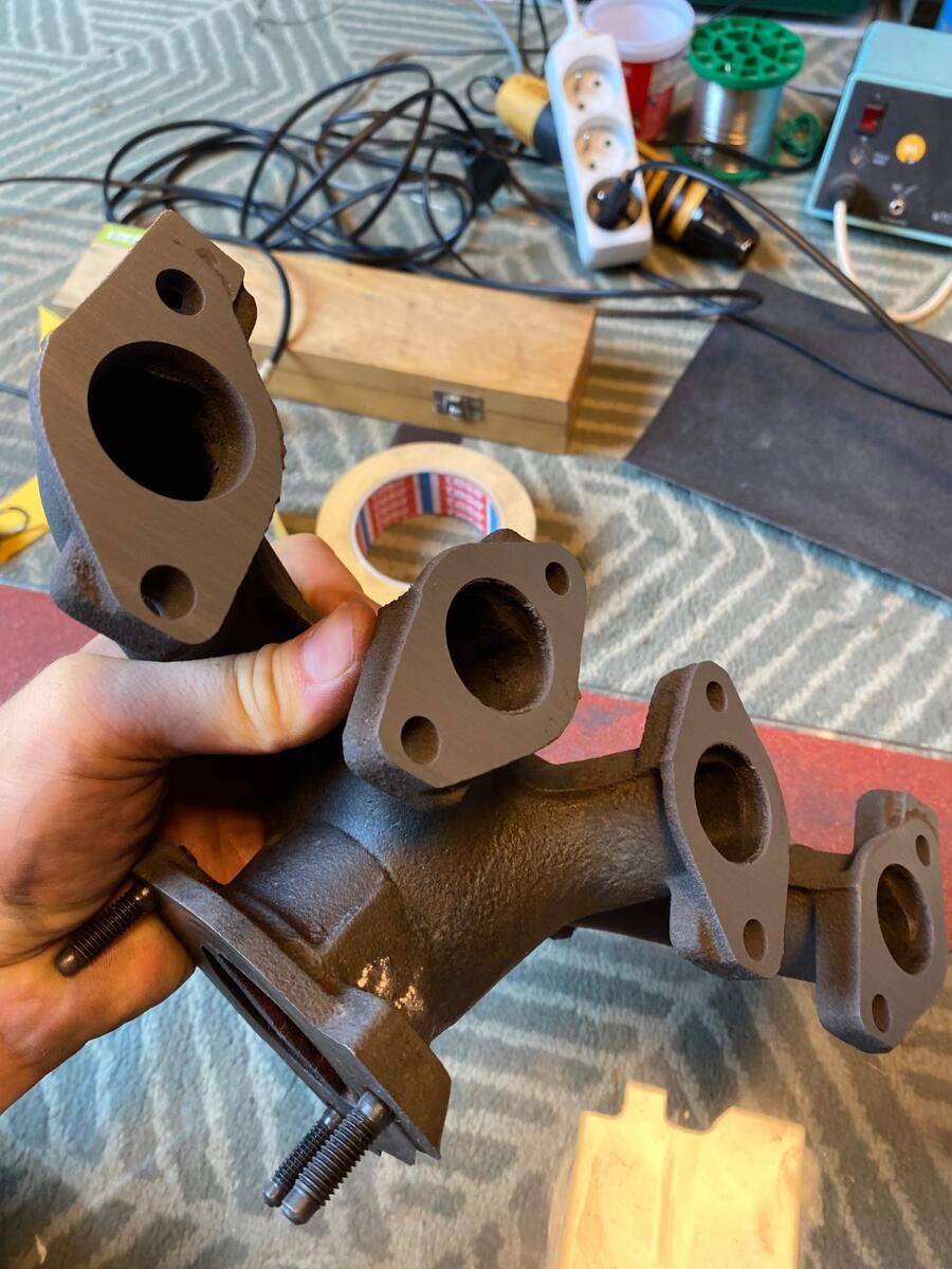

8. November 20258. Nov Hey - der Zylinderkopf ist kurz vor fertig (ich auch) die Stehbolzen für den Abgaskrümmer haben eine lange und eine kurze Seite, wie rum ist es richtig?! 75PS 1.4 TU3 Motor (aus 90) Grüße
8. November 20258. Nov Die Lange Seite schaut aus dem Kopf. Der Krümmer ist ja ca 1 cm dick da liegt das Gewinde ja sinnlos rum

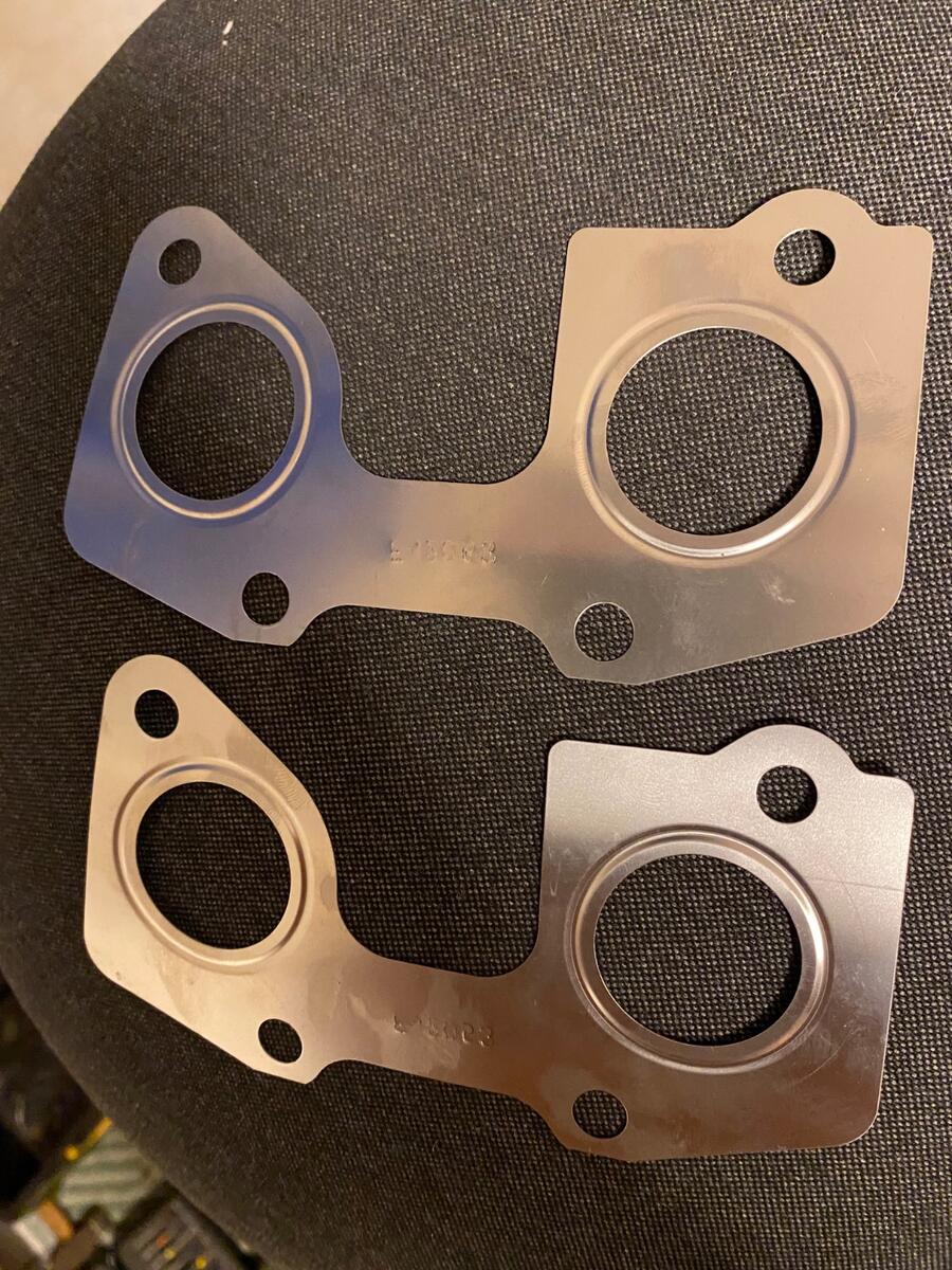

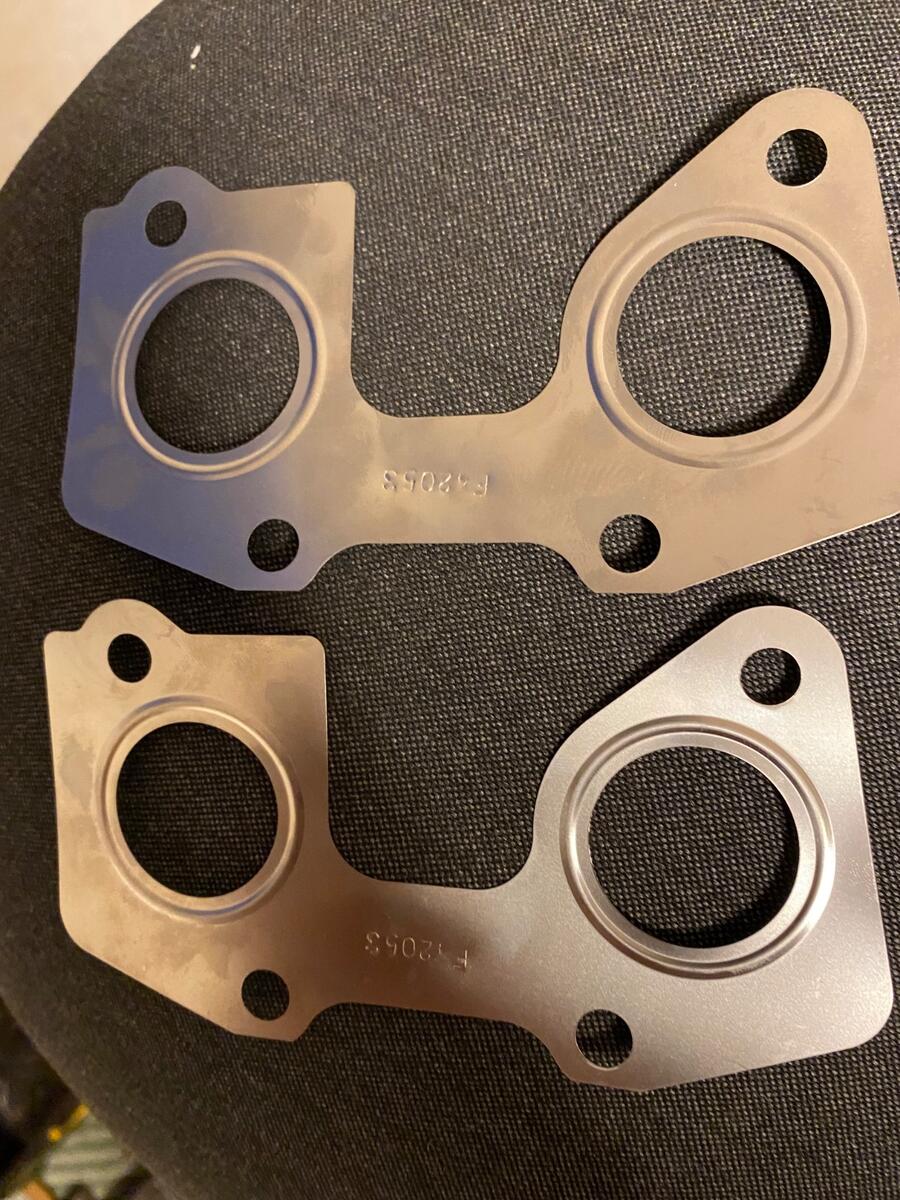

8. November 20258. Nov Ersteller Merci - das habe ich auch so gemacht. Den Krümmer habe ich heute auf einer Glasscheibe geplant :D, ging tadellos. Der Motorinstandsetzer wollte 400 tacken... da wird man kreativ. Ach - helft mir noch beim letzten :D, ich habe natürlich neue Dichtungen -> Metall. Gibt es da eine Richtung - oder Wumpe.
8. November 20258. Nov Die Löcher müssen übereinstimmen und die Planflächen das Krümmers ganz belegt sein das sollte sich selbst erklären glaub ich
9. November 20259. Nov Mumpe kommt da keine drauf, ist dicht, wenn plan. Und das ist bei dir ja so. Was ich nicht weiß, ob die Stehbolzen viel länger sind, und dann noch die ABstandshülsen wie beim Dieselturbo/HDi auf die Bolzen kommen. Ich vermute mal, die dienten quasi dazu, die Bolzen als Dehnschrauben zu nutzen. Das kommt nämlich auch die Metalldichtung zum Einsatz. Jens
