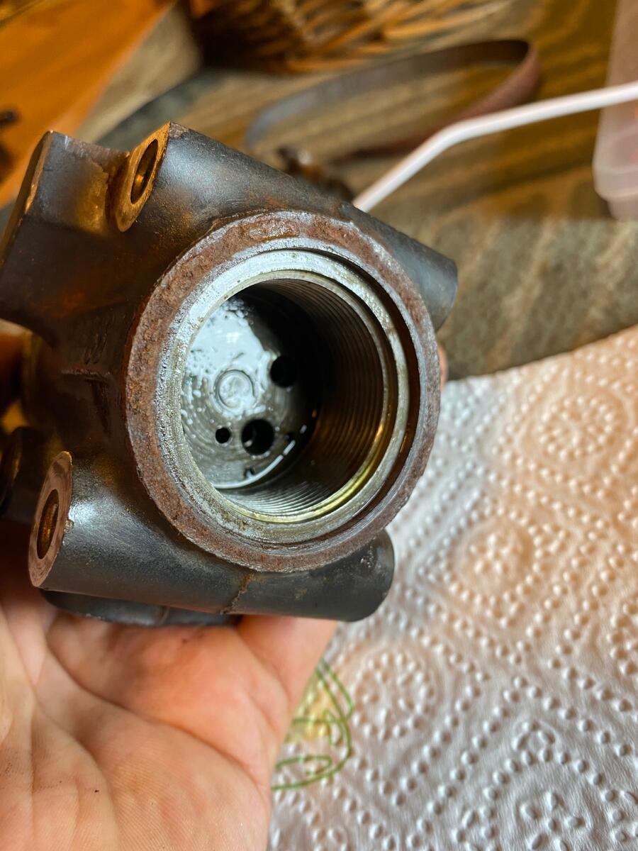

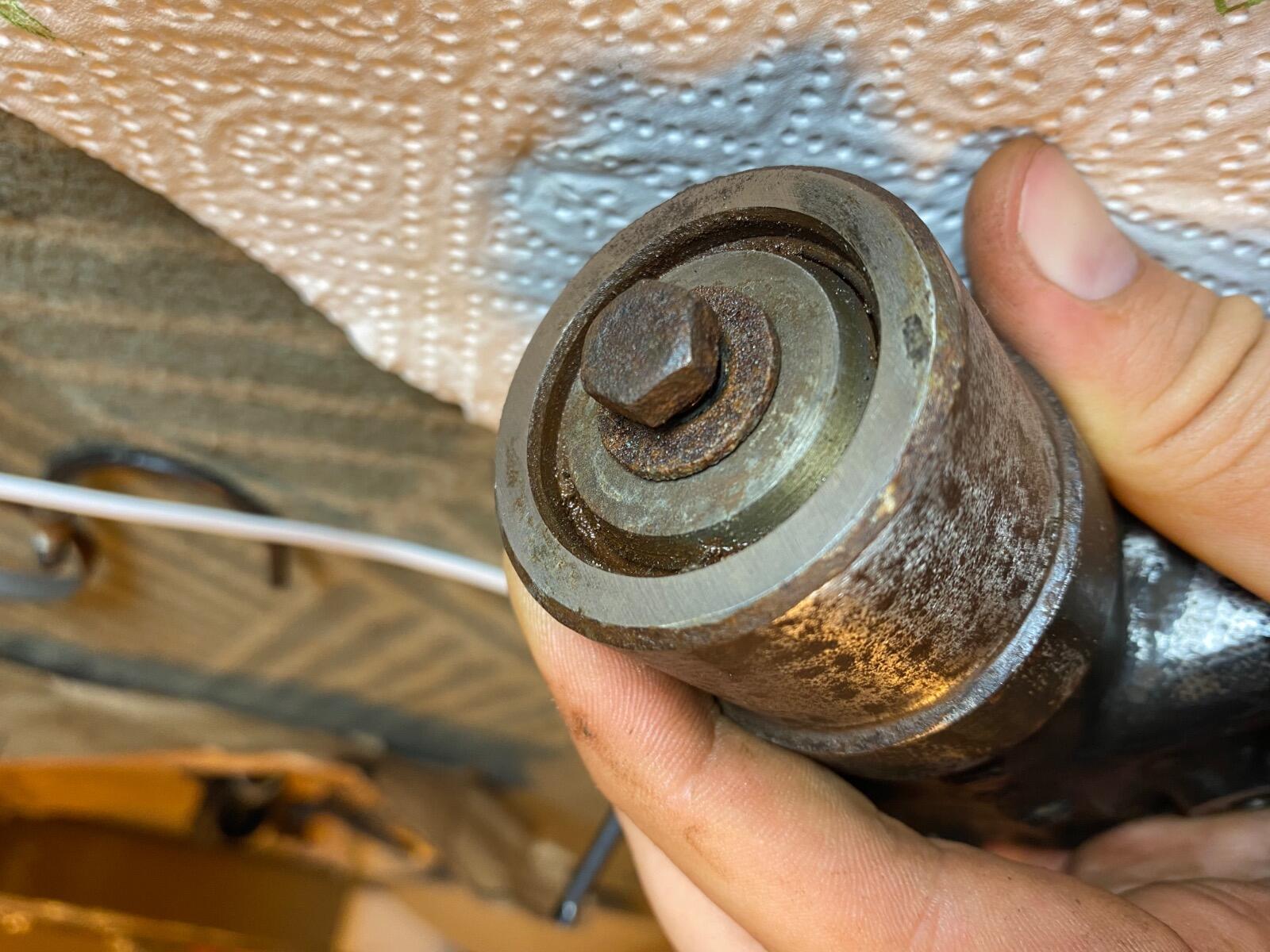

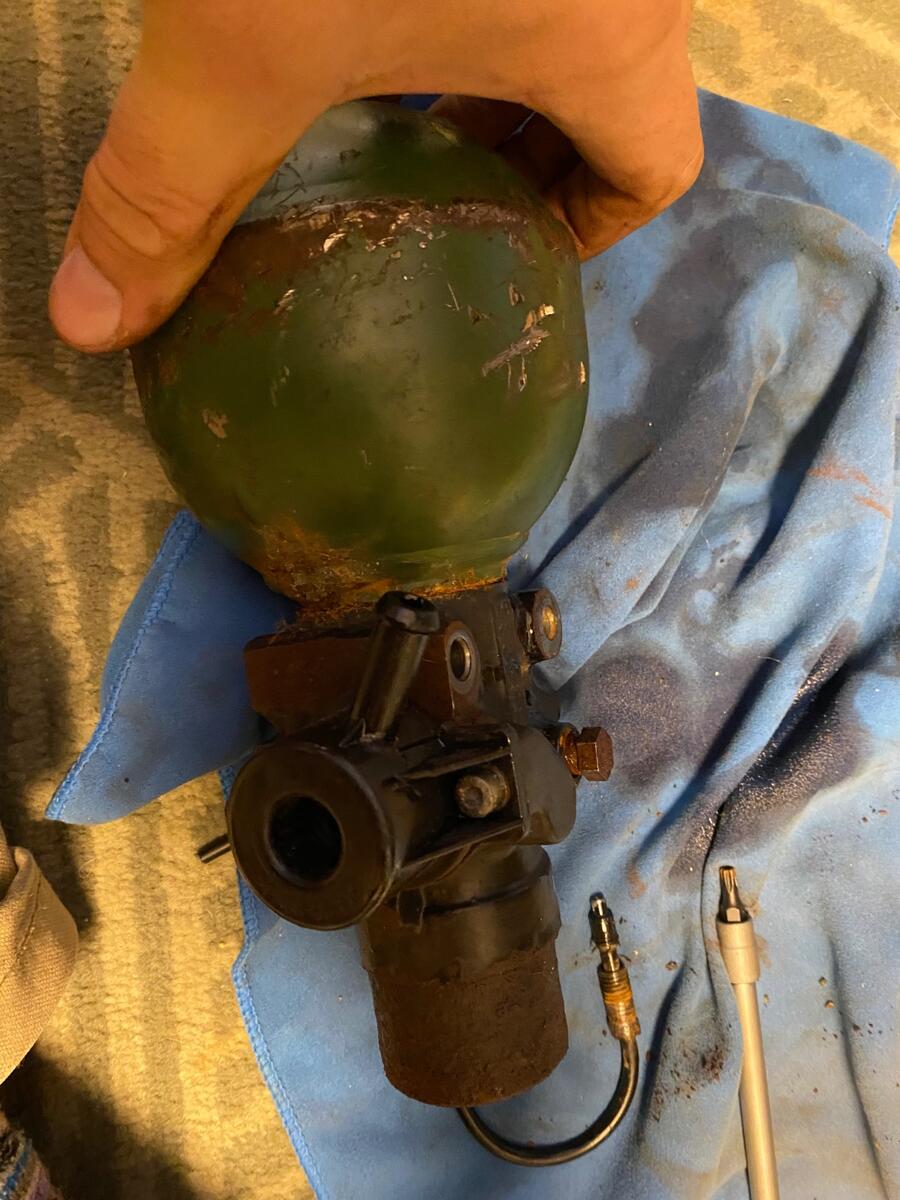

So - es ging und geht weiter. Den Druckregler habe ich ausgebaut, bissl fuddelig aber was eigentlich am meisten stört ist das das Auto so tief und ich mit 185 eher hoch bin...
Ich habe im Eingebauten zustand die Kugel nicht gelöst bekommen, auch mit brachialster gewallt nicht. Nachdem ich den Regler in einen Schraubstock eingespannt habe, und ich mit aller Gewallt und Druck einer großen Zange ruckartig daran gezogen habe löste sie sich doch!
Den Grund sieht man hier: Rost! der muss eine Menge Druck ausgeübt haben.
Abgeschliffen, neu lackiert und neue Dichtungen rein - der Tipp von @bx-basis war Gold wert! Loch Bohren damit man den Drahtring entfernen kann.

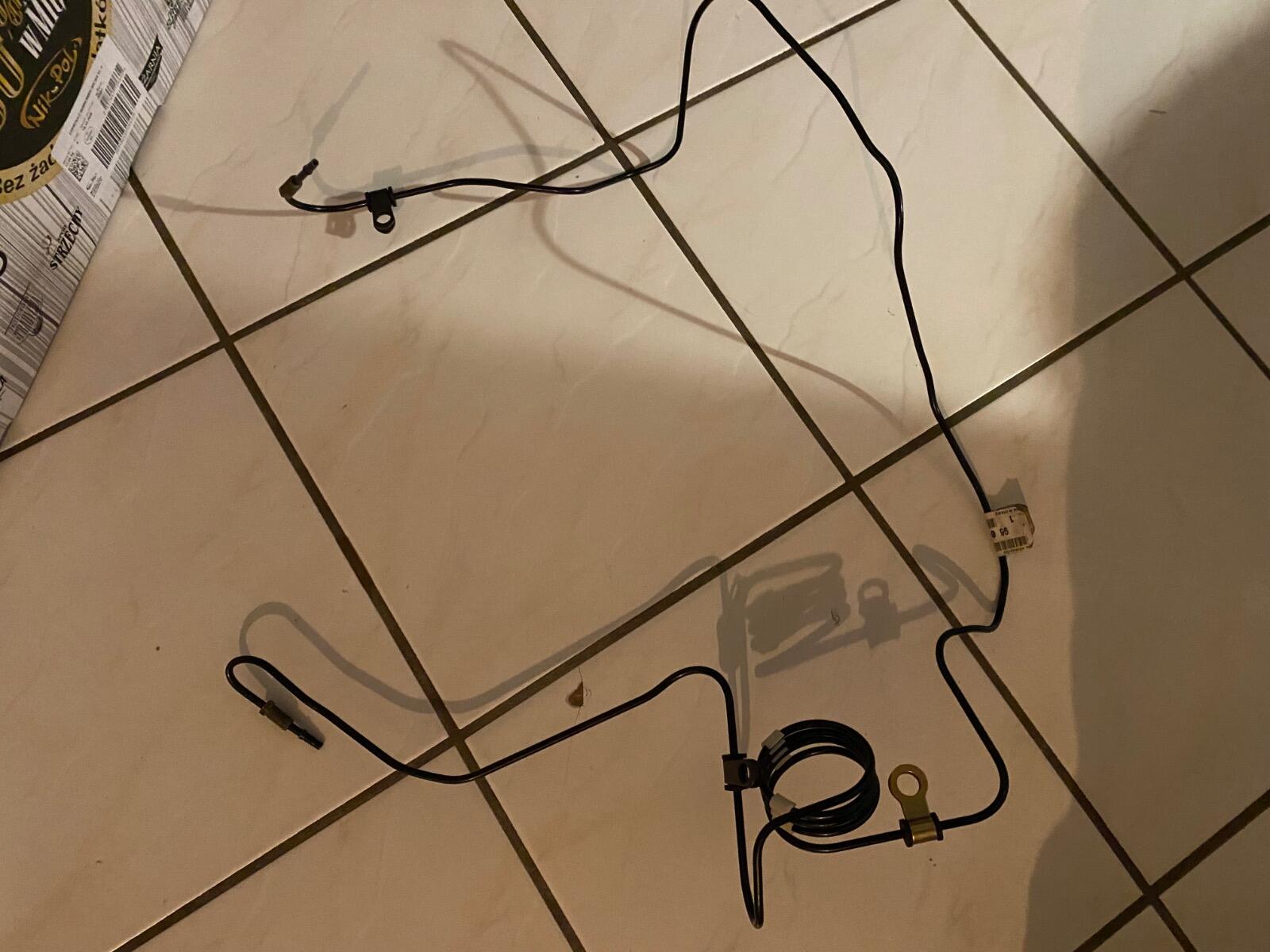

Man kann es kaum glauben, aber ich habe für 25 Euro und 15 Euro Versand, eine Originale Leitung Neu und unbenutzt gekauft - aus Polen. Diese wartet noch auf den Einbau (Kam erst heute an).

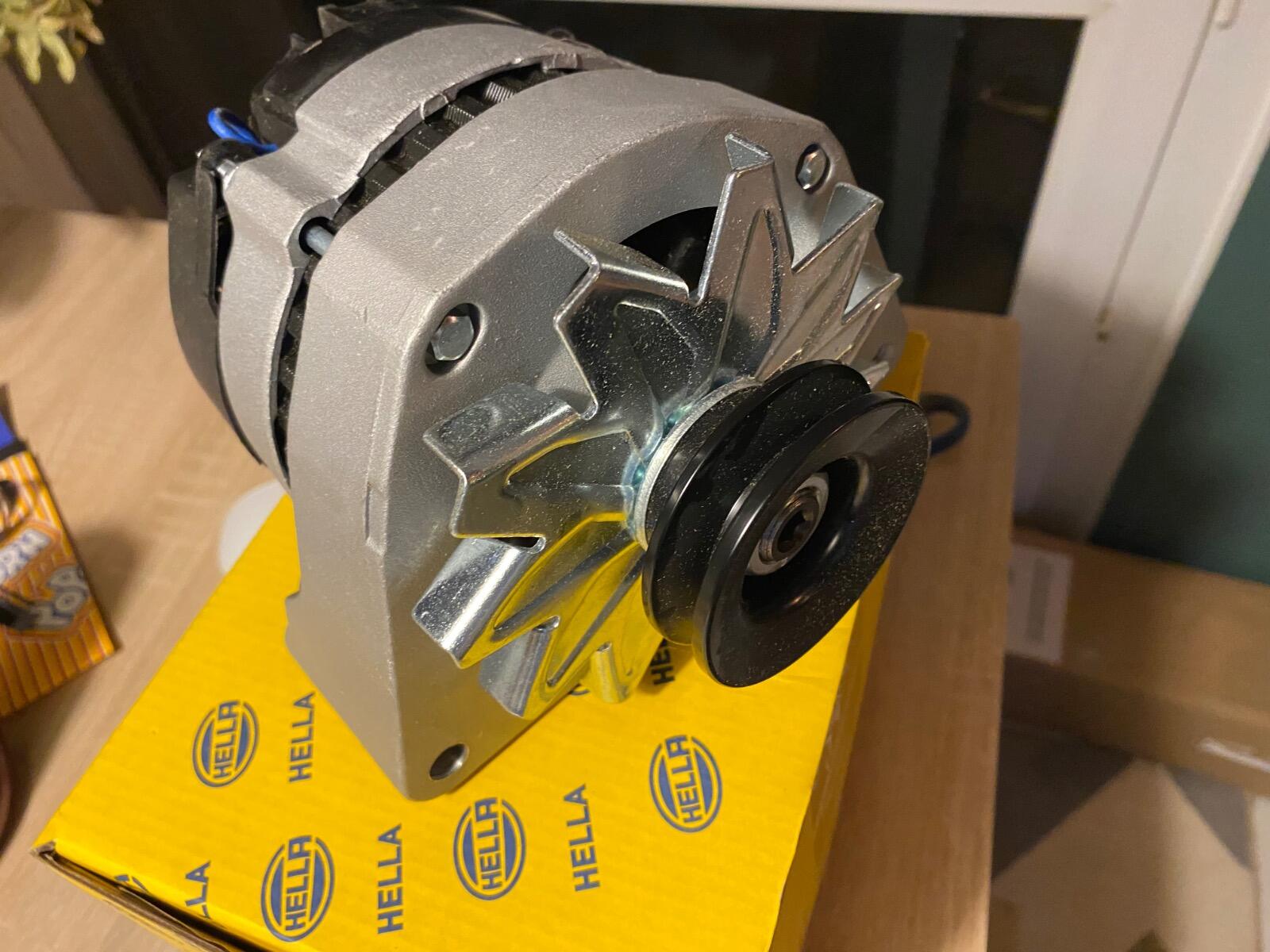

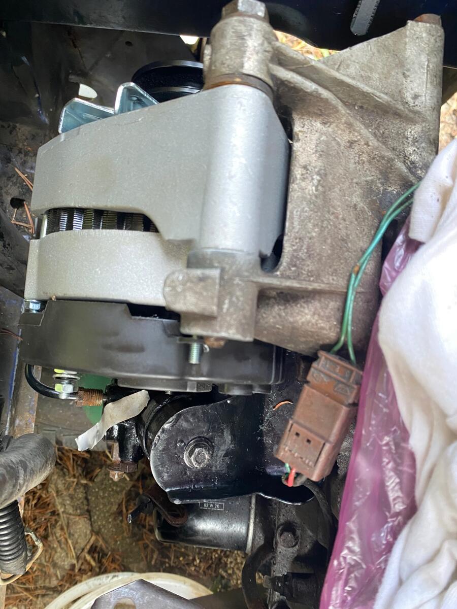

Auch die neue Lichtmaschine ist verbaut, schön den Halter gesäubert - und raz faz war die drinnen.

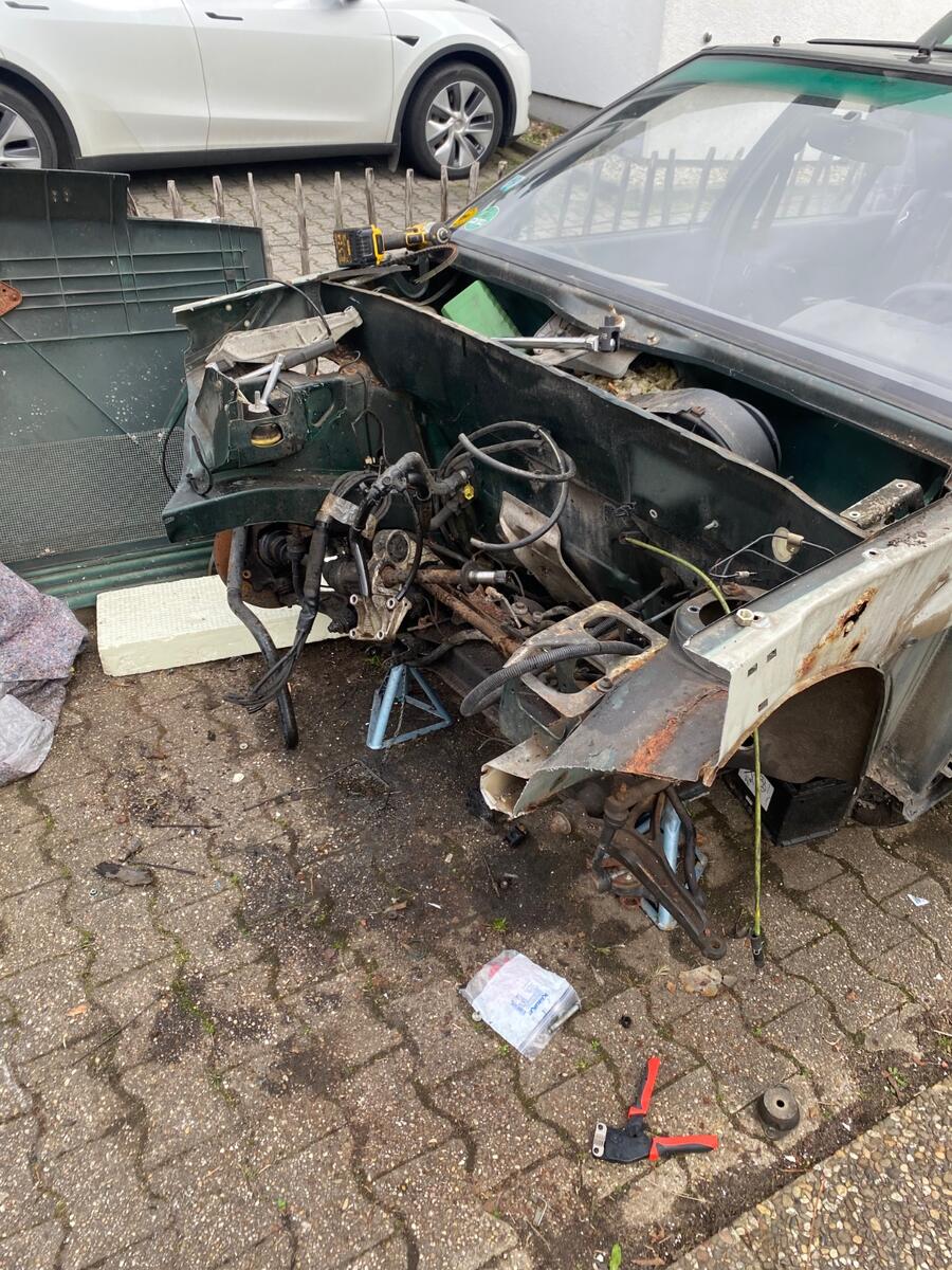

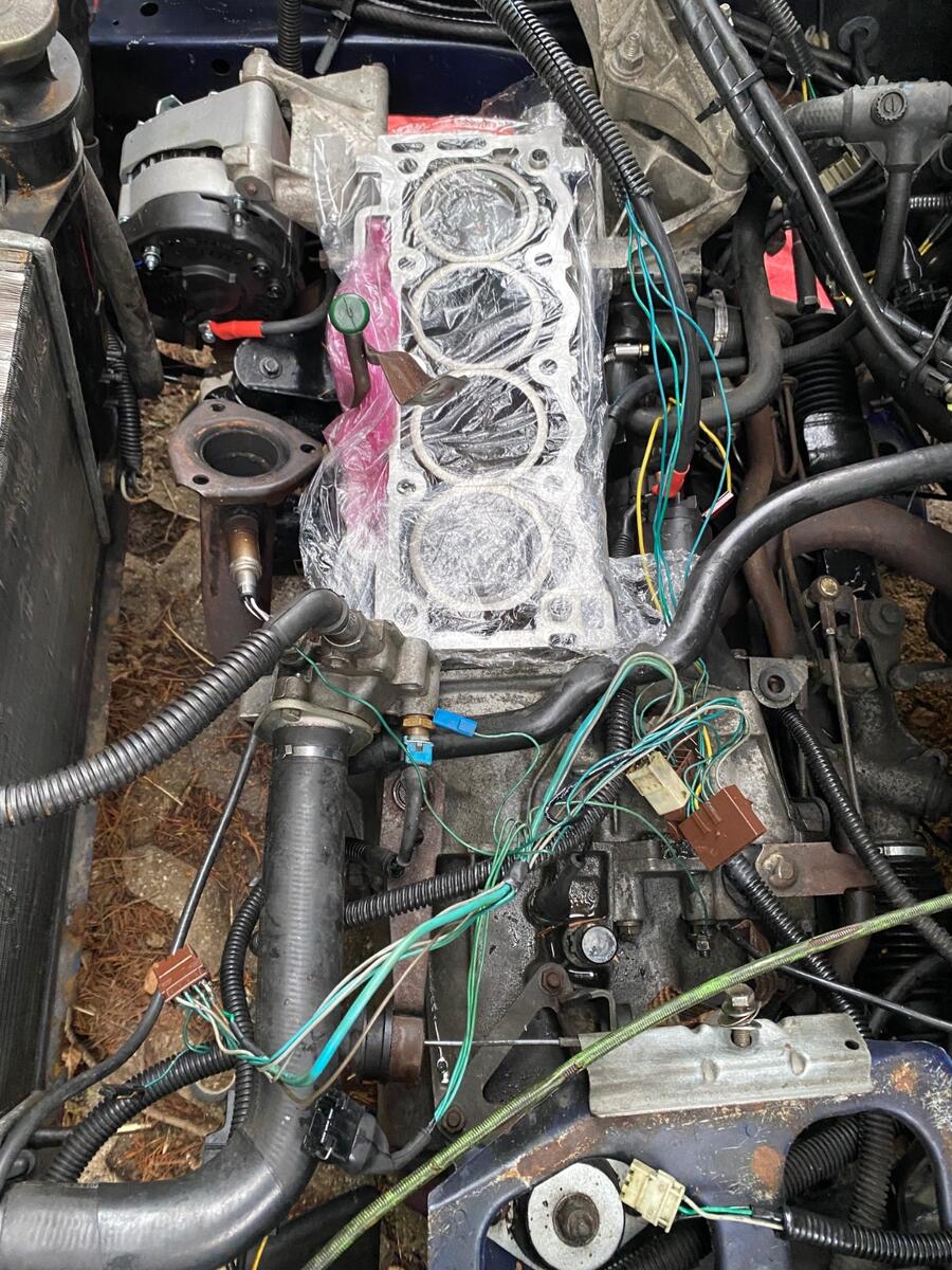

So weiter gehts!

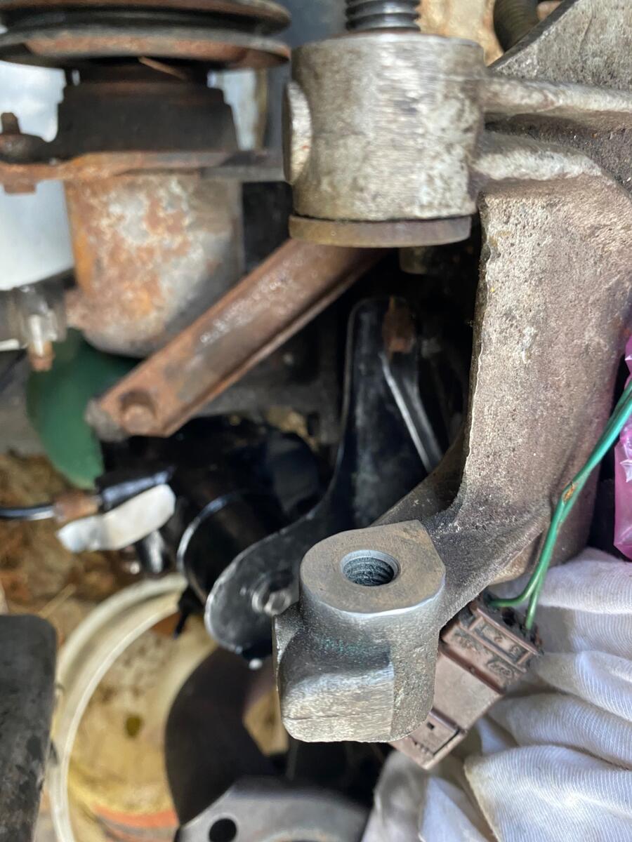

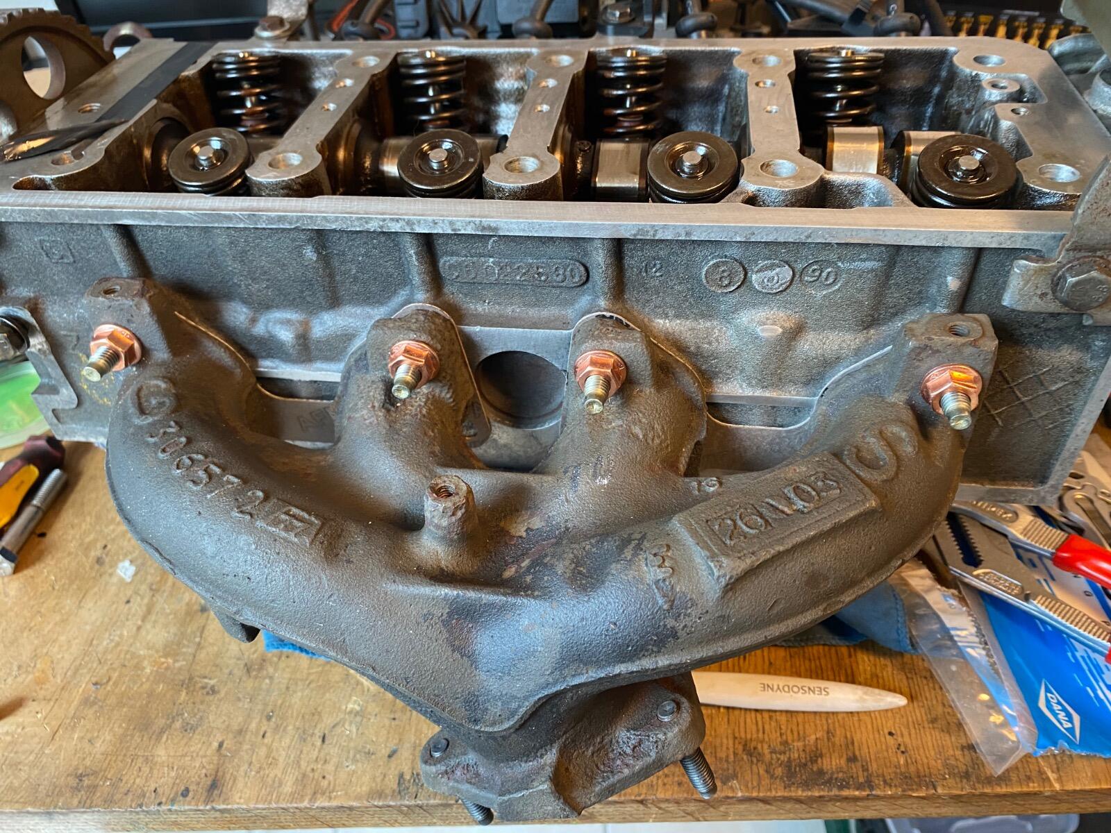

das eine Gewinde im Zylinderkopf war nicht ganz ok, habe es jetzt bei einem Instandsetzer richten lassen, der hat eine Hülse eingesetzt. Krümmer ist nun Montiert und Kopf somit fertig. War ein schönes Gefühl wenn ein selbstgeplanter Krümmer sich ganz eben ansetzt. Der Kopf kommt wahrscheinlich am Donnerstag auf den Motor. Für den Tag ist gutes Wetter gemeldet 🙃.

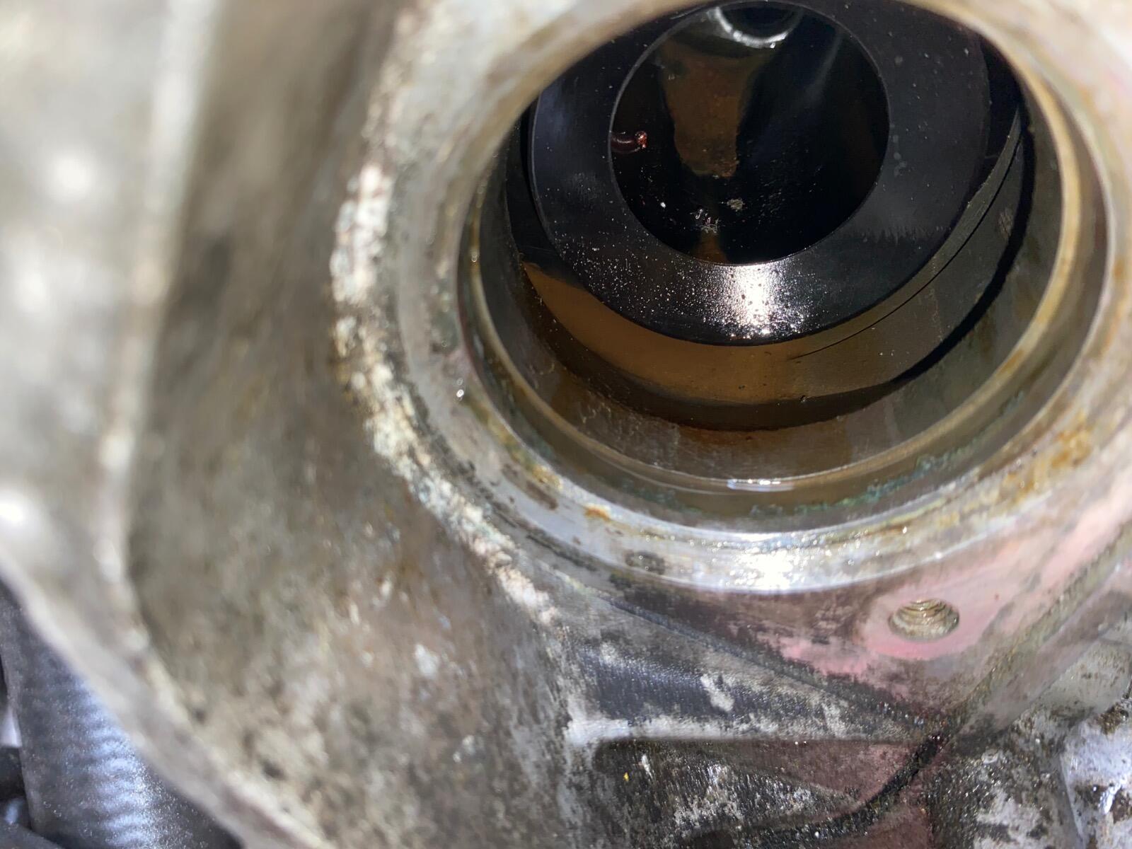

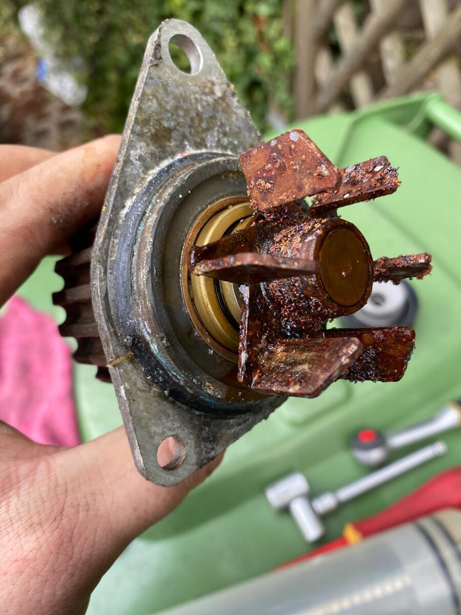

Ich habe dann den ganzen Schlonz und Dreck in den Kühlbereichen rausgeholt. Mir ist jetzt auch einiges klar geworden wie sich das für den Vorbesitzer abgespielt hat.
1. Zylinderkopfdichtungsschaden
2. Zylinderkopfdichtung aus der Flasche rein
3. Das Zeug Kristallisiert sich aus, setzt sich um Zylinder 1 und der wird immer wärmer
4. Kopf deswegen Krumm
5. Versuch einer neuen Dichtung - aber nicht geplant
6. Griff ins Klo

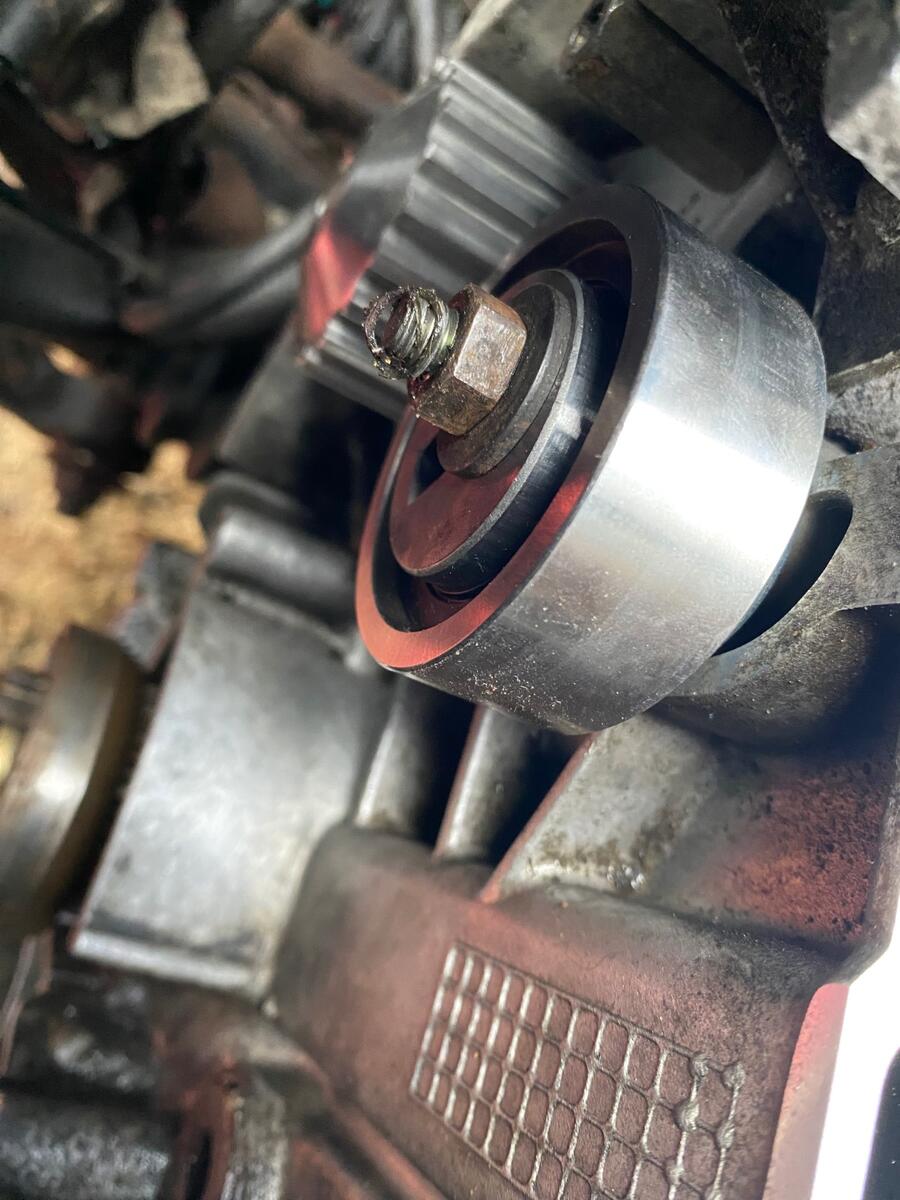

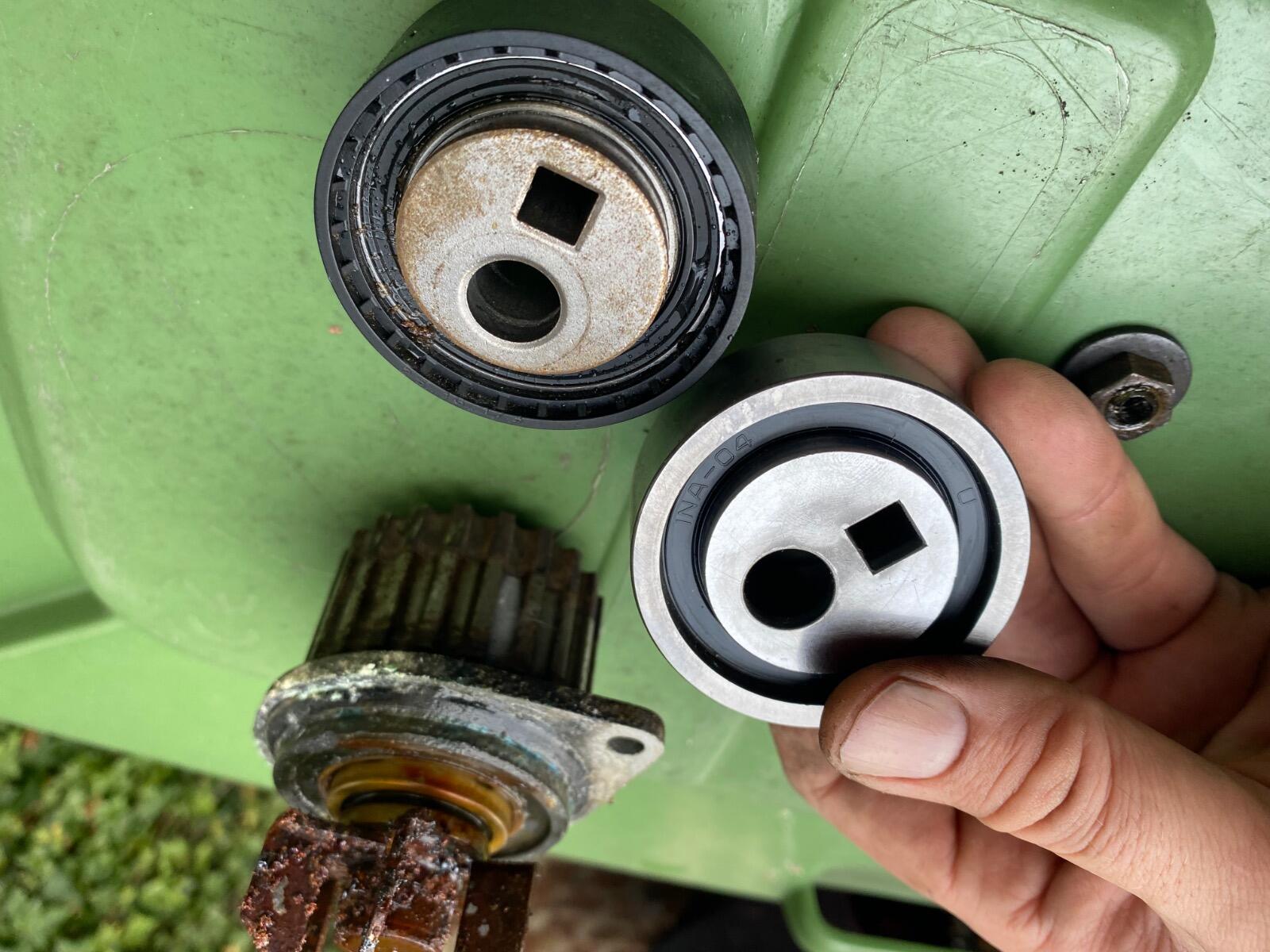

Die Zylinderkopfdichtung aus der Flasche habe ich jetzt rausgekratzt, und mit Wasser gespült und wieder abgesaugt. Jetzt ist alles wieder schön sauber. Die Zylinderbuchsen habe ich mit Öl benetzt, sodass sie nicht anfangen zu rosten.

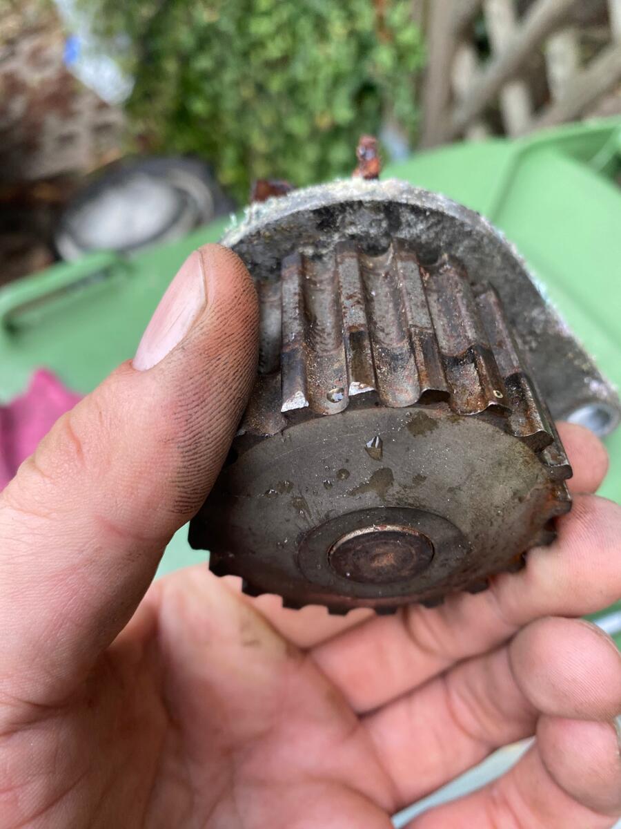

Wasserpumpe raus, Spannrolle raus... :D wurde mal Zeit. (Wieso Tauscht man eine ZKD und nicht die Wasserpumpe...?!)

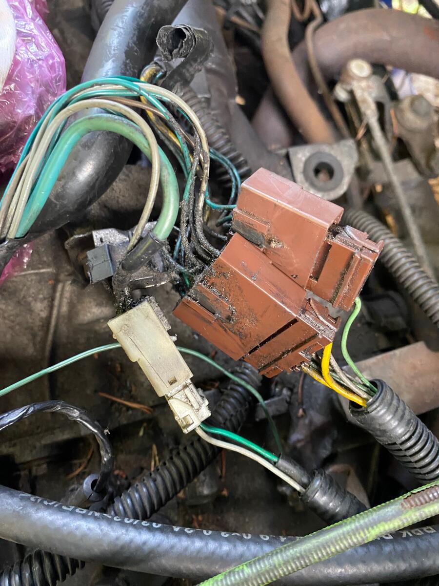

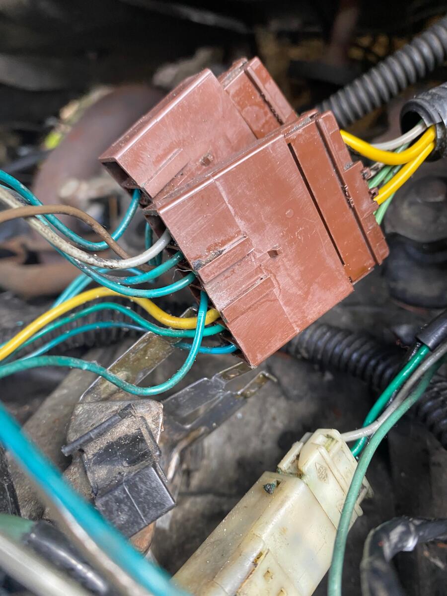

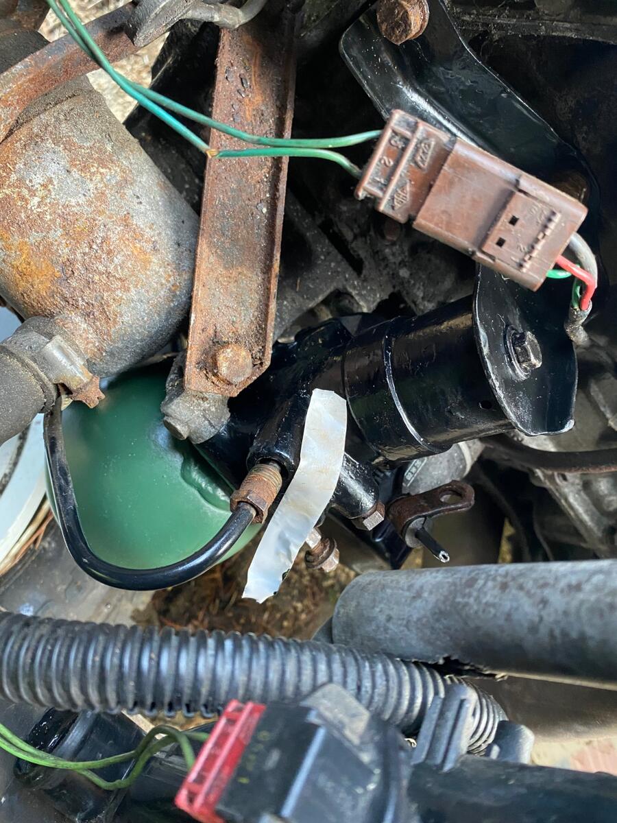

Hier brauche ich nochmal eure Hilfe, an alle die ein TU3 Fahren - 1.4 oder anderen Motor.

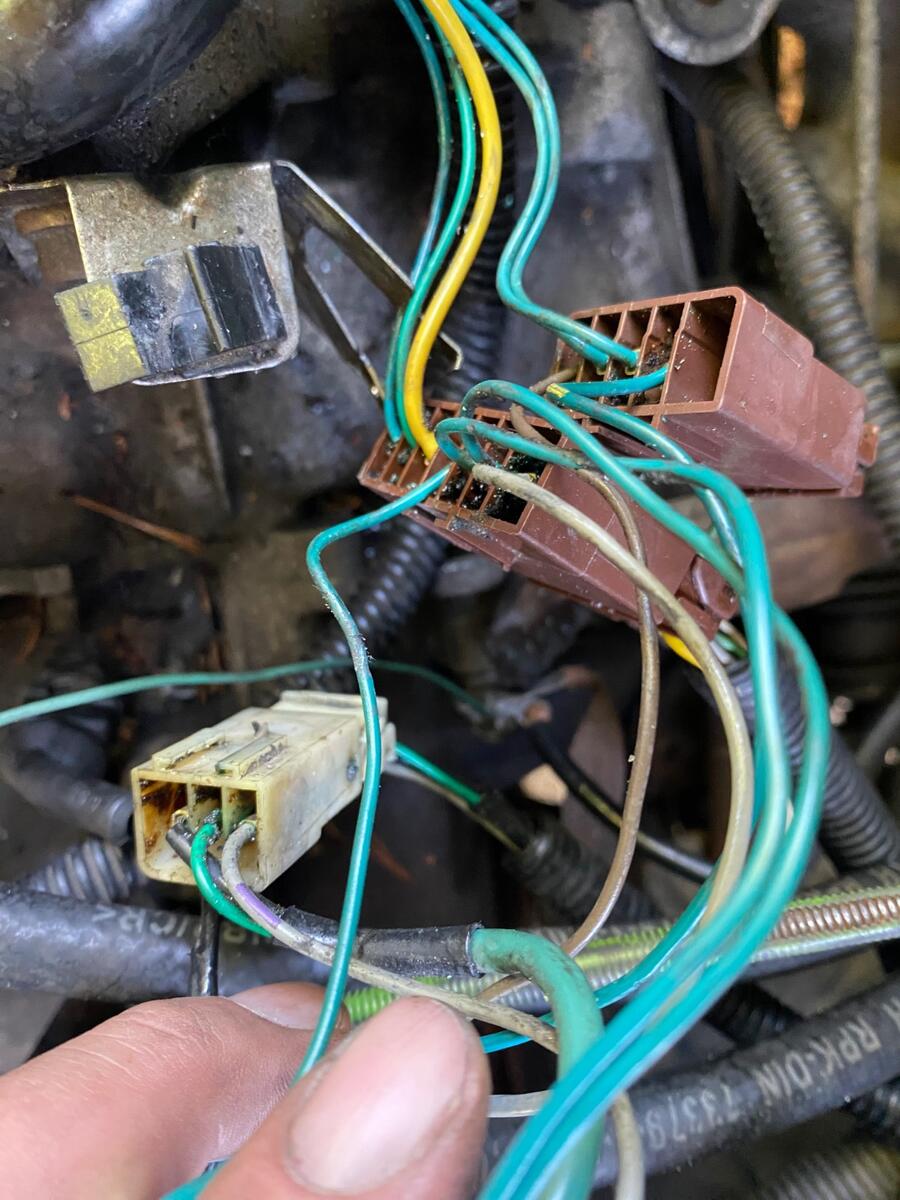

Ich ersetzte gerade den Motorkabelbaum, leider hat der Vorbesitzer auch hier was verändert und ich verstehe nicht ganz warum und würde es gerne richtig machen.
Die Beiden Stecker sind ca 30cm auseinander. Im dritten Foto sieht man unten in der Mitte den Gegenstecker (Male), auch dieser hat 3 Kabel - Funktion ist noch unklar.
1. Foto:
Die Kabel des 3-polige Steckers wurden anscheinend bereits repariert (?). Diese verschwinden in ein isoliertes Kabel. Dabei ist der mittlere Pol (grün) auf die Mitte des dickeren Kabels (Türkies) angeschlossen und führt. ganz nach außen zum braunen AWP-Stecker, dort verbindet es sich mit einem zweiten Kabel.
Das dritte Kabel des weißen Steckers (schwarz – siehe 1. Foto) geht auf die Ummantelung des dicken Kabels, ist aber – wie in Bild 2 zu sehen – nirgends angeschlossen.
Könnte das bitte jemand gegenprüfen? Das sollte schnell gehen.
Auch bin ich für jede zusätzliche Information, z. B. wofür der weiße Stecker zuständig ist, sehr dankbar :)
MERCI!
1. Foto
2. Foto
3. Foto

Heute saß ich zusammen mit meinem Vater (Elektroingenieur) und erzählte ihm die Probleme die ich mit meinem Kabelbaum habe:
IMG_0443.jpeg.352f542cbf255bda583696ce4ab2137f.jpeg IMG_0442.jpeg.dcdd986323bf206bcfe44723fb5ee1cf.jpeg
-> Eine Seite Kabel angeschlossen, die andere nicht. Die Leitung wird so im Auto auch weiter geführt.
Ihm war sofort klar was los ist "Ja klar, das muss so!  die eine Seite darf nicht angeschlossen sein, außen ist der Schirm, dieser ist einseitig auf einem Potential angeschlossen, wahrscheinlich Masse und Schirmt das innere Kabel von den Äußeren ab - Zack.
Kurzum - das muss so :D
Bearbeitet ( von Citrö.ne)

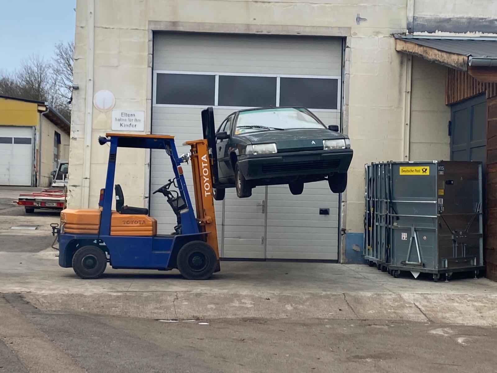

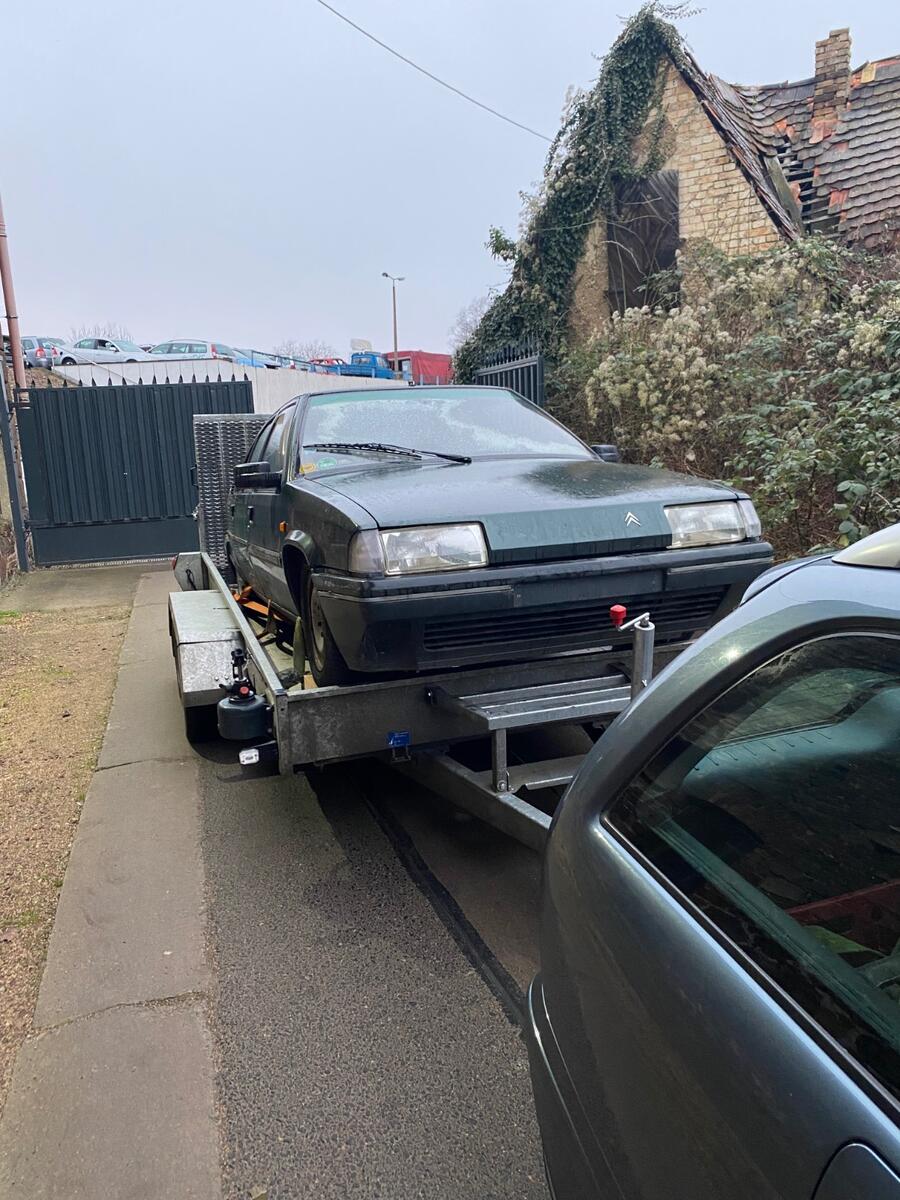

... kleines Seitenprojekt - Ersatzteile, einmal günstig geholt in Leipzig.
Angeliefert wurde er, sehr praktisch, via Gabelstapler.

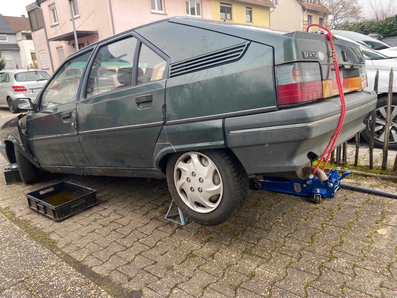

Gut Verzurrt auf dem Anhänger - 6 Spanngurte, über Kreuz unter dem Boden.
IMG_0547.jpeg.a79eecca14fe8078b76852c612e80c76.jpegcamphoto_342241519.jpeg.486e0d9907f36c42a9e0268f3a561cec.jpeg
Angekommen in der nähe von Heidelberg - der Verbrauch mit dem Gespann war unglaublich hoch, ca 15 l/100km.

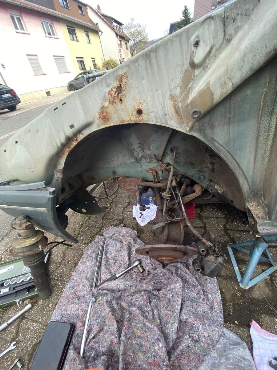

Vorderachse raus - die Federbeine fühlen sich sehr gut an - hatte auch nur 80tkm gelaufen :).

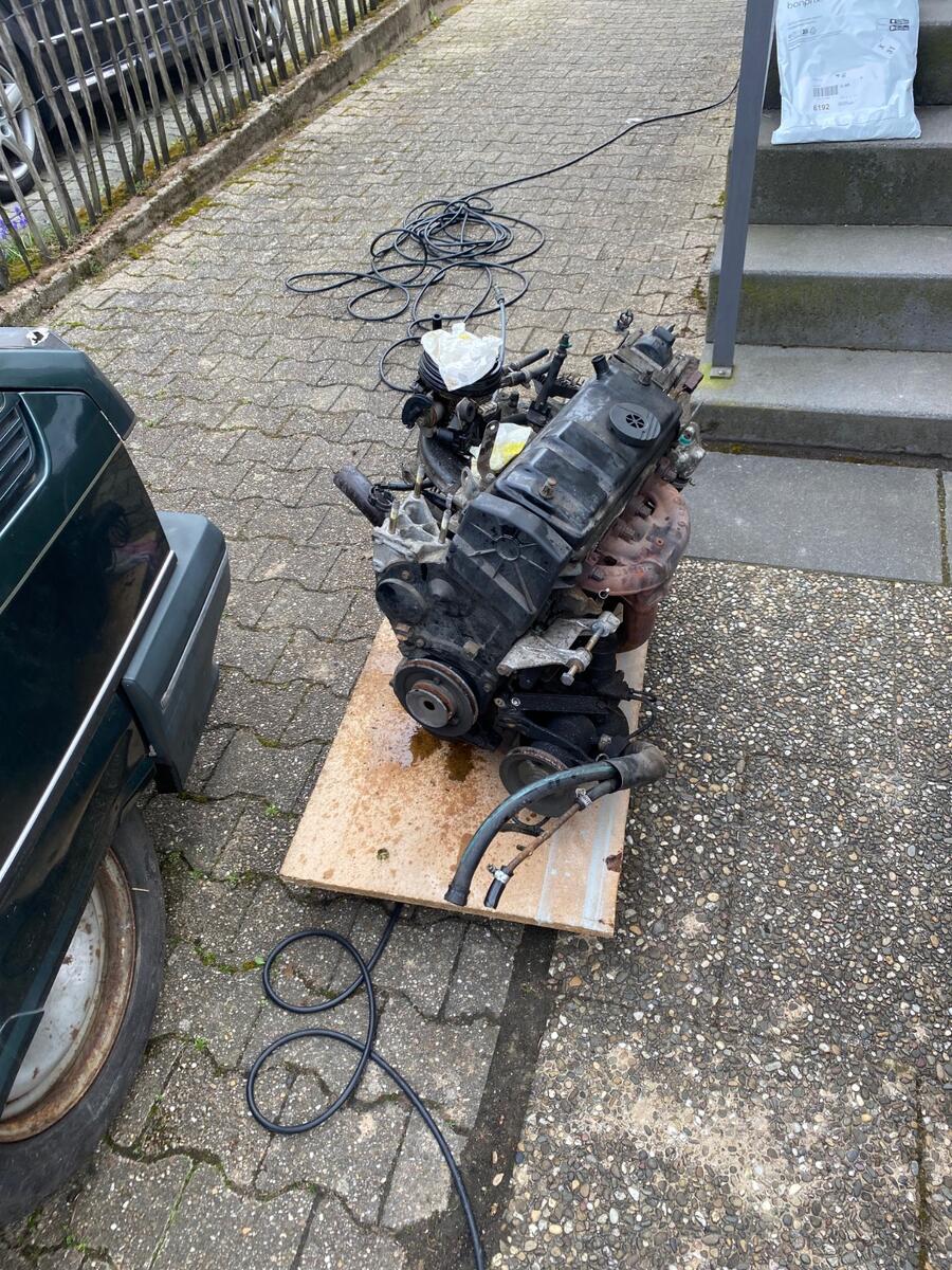

Motor raus einmal einfach - dank Säbelsäge.
Achsträger kommt auch noch raus !
Da ist das Monster! 1.4l pure Kraft 🤣

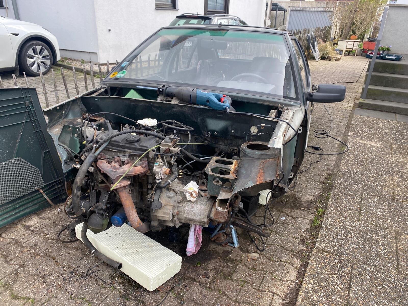

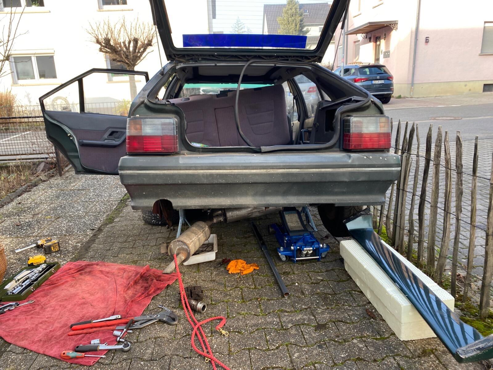

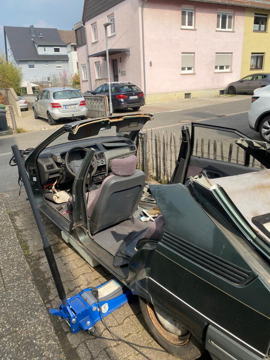

jetzt wird er klein gemacht, das Dach soll in meinen irgendwann rein, die Hinterachse will ich noch und mal sehen was noch nützlich sein kann. Der Innenraum ist total fertig deshalb ist dieser mir so ziemlich egal.
