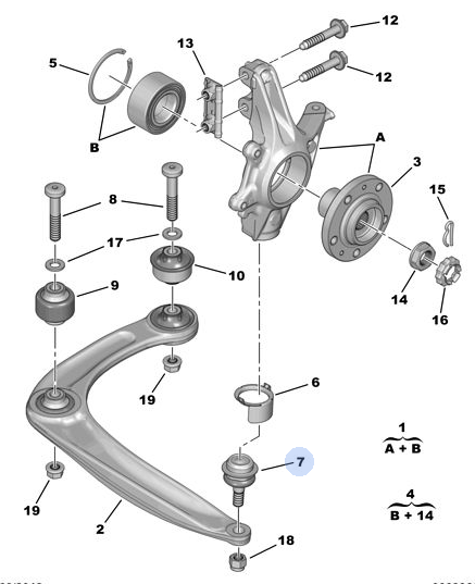

11. November 202511. Nov Hallo, unser Patient (Berlingo/Peugeot Partner Tepee B9 BueHDi 99 EZ12/2016 192.000 km) hat den TÜV gerissen (Querlenker links defekt + Domlager rechts schwergängig). Ich habe mit meiner Werkstatt gesprochen, wenn man die Domlager macht, könnte man auch gleich die Stoßdämpfer wechseln, wenn man das Federbein eh in der Hand hat, meinte er. Meine Idee: sollte ich nicht gleich auch noch die Federn machen, wenn die Stoßdämpfer dran sind? Nicht, dass es mir geht wie beim Picasso, wo ich diverse Federbrüche hatte. Beim Querlenker ist die Sache echt merkwürdig, der linke Querlenker wurde 2023 neu gemacht und ist schon wieder durch, das Gummi am hinteren Lager hat sich nach oben aus dem Lager gedrückt. Also praktisch das Lager 10, welches an der Außenseite (also zum Radkasten hin) nach oben rausgedrückt ist. Kommt so etwas öfter vor? Der Querlenker wurde 2023 bei einem Bosch Dienst ausgewechselt, das Teil war mit 170 Euro zzgl. Steuer auch kein Billigteil. Natürlich steht auf der Rechnung kein Hersteller drauf. Wie geht man hier am besten vor? Kompletten Querlenker tauschen oder nur das Lager? Danke und viele Grüße! Fred

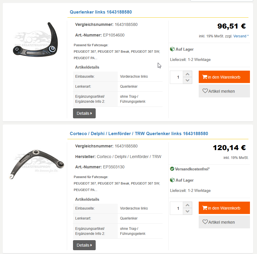

11. November 202511. Nov Sieht so aus. https://www.der-ersatzteile-profi.de/artikel/querlenker-a1054600 Und die sind nicht die günstigsten am Markt.
11. November 202511. Nov Naja, Querlenker gibt's ab 30€, aber ob die QC bei den Bosch Teilen gut oder schlecht ist, wer weiß das schon? Ich hatte aus Kleinanzeigen ein neues PSA Teil (Peugeot 307!). Warum das Federbein wechseln? Nur wegen km?

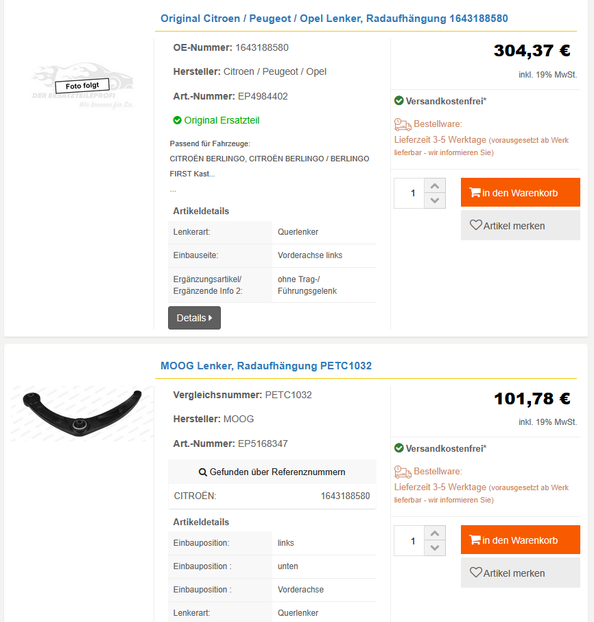

12. November 202512. Nov Ersteller vor 15 Stunden schrieb Ebby Zutt: Sieht so aus. https://www.der-ersatzteile-profi.de/artikel/querlenker-a1054600 Und die sind nicht die günstigsten am Markt. Ja, das sind keine Originalen. Was spannend ist: bei Autodoc bekommt man die Querlenker von TRW, Delphi und Moog für 43,-- bis 48,-- EUR pro Stück, bei Lemförder sind es 89,-- EUR pro Stück. Gibt es aktuelle Empfehlungen für bestimmte Hersteller? Manche Hersteller wie Mapco würde ich sowieso meiden bzw. keinen billigen Ebay Schrott verbauen, es geht um gute Qualität für einen angemessenen Preis. Danke und viele Grüße! Fred
12. November 202512. Nov Ich hab wie gesagt rechts Original PSA und links SKF "made in Turkey" 45€ von bandel-autoteile. Die Maße waren 100% identisch (gespiegelt natürlich). Die Qualität der Buchsen was Maßhaltigkeit und Ozonbeständigkeit angeht, kA nach 1 Jahr. Ist ja nicht so kritisch wie Tragbolzen.

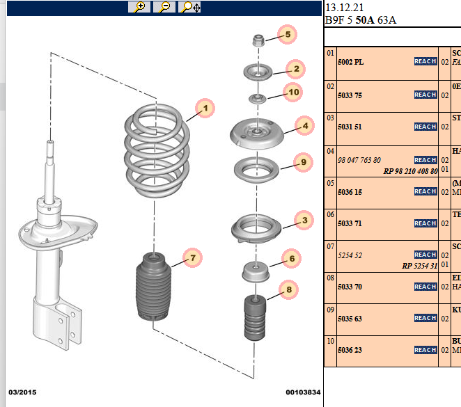

12. November 202512. Nov Ersteller So, Querlenker ist geklärt, ich habe den Originalen günstig bekommen können. jetzt noch den ganzen Kleinkram dazu und dann weiter zum Federbein: Welche Teile würde man neu machen, wenn man nur das Domlager macht? Danke und viele Grüße! Fred

12. November 202512. Nov vor 52 Minuten schrieb Kugelblitz: Welche Teile würde man neu machen, wenn man nur das Domlager macht? In der Zeichnung die Teile 2,10,4,9 und wichtig(!) ich würde die 3, also den Stützteller auch mit erneuern, da hatten wir nach Domlagertausch auf Sparflamme im Anschluss öfter Ärger. Optional die Mutter (5), aber offen gesagt: es gibt Sätze mit dem ganzen Kram, da ist die Mutter enthalten. vor 18 Stunden schrieb Kugelblitz: Meine Idee: sollte ich nicht gleich auch noch die Federn machen, wenn die Stoßdämpfer dran sind? Nicht, dass es mir geht wie beim Picasso, wo ich diverse Federbrüche hatte Sicherlich nicht die schlechteste Idee. Federbrüche waren beim B9 zwar seltener als bei anderen, kamen aber auch Gelegntlich vor. Beim Stoßdämpfer- und Domlagertausch ist es kein Mehraufwand die Feder zu tauschen, nur der Preis für die Federn kommt dazu. Und teuer sind die auch nicht.
12. November 202512. Nov Ersteller vor 31 Minuten schrieb Citrofan93: ... nur der Preis für die Federn kommt dazu. Und teuer sind die auch nicht. Original etwa 230 Euro, sach bekommt man für einen günstigeren Kurs. Ich habe auf einem OE-Dämpfer geklesen, das der von Sach kommt. Dann würde man doch mit Federn und Dämpfern von Sachs alles richtig machen? Ansonsten habe ich bei dem Vorgänger des Berlingo mit KYB gute Erfahrungen gemacht.
