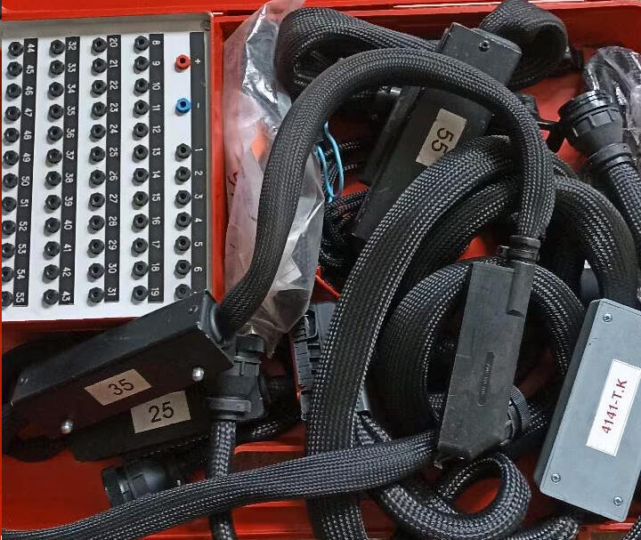

Es handelt sich um ein Adapterkabel, welches zwischen eine spezifische Steckverbindung gesteckt wird.
Hättest Du vielleicht ein Bild davon?
Bild kostet extra.
Bei uns heißt das Teil Pinbox, ein Kasten mit Buchsen für Messleitungen. Von Citroen gab es eine Große mit 55 Polen und einen kleinere. Mittels Y-Apdaptern kann man diesen Kasten zwischen Kabelbaum und diversen Steuergeräten zwischenschleifen um Diagnose mittels Multimeter oder Osziloskop durchzuführen, damit man nicht mit Prüfspitzen die Isolierung der Kabel penetrieren muss und sicher weiß, auf welchem Pin man misst.
Das Kabel ist ein. 4119-T.F. für den Prüfbuchsen Adapter.
