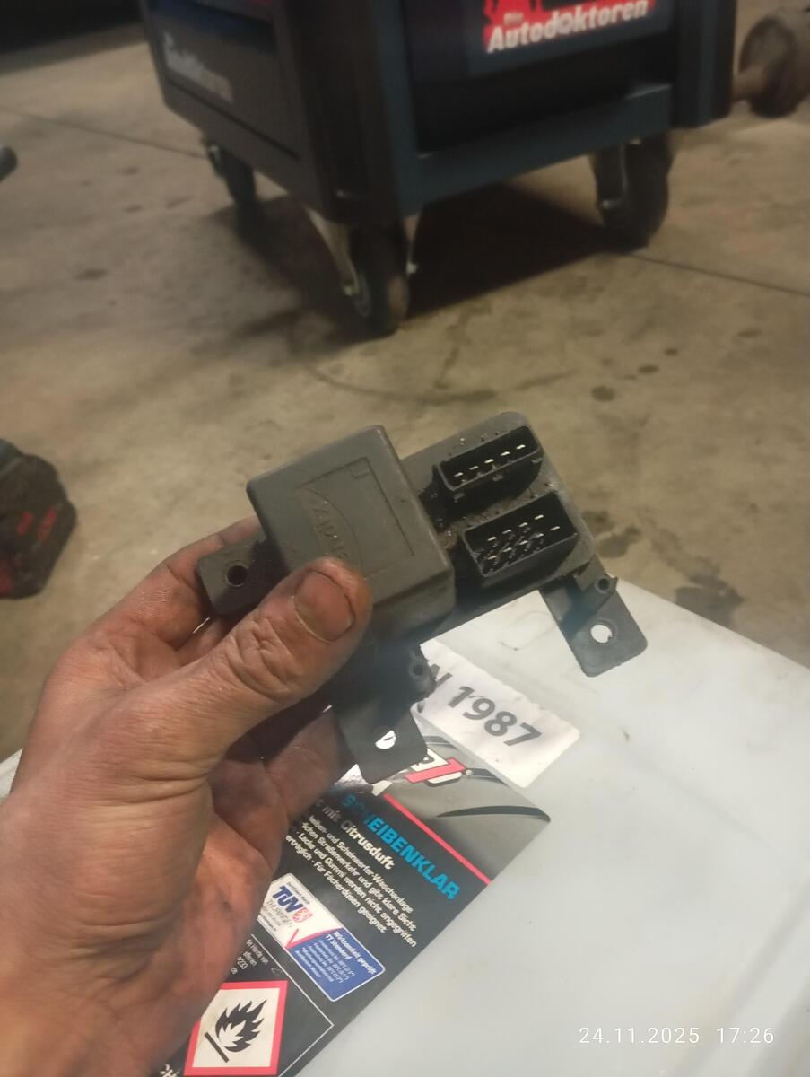

24. November 20251 J. es handelt sich um dieses Abs Relais. Ein guter Umgang mit Lötkolben sollte das Problem der sporadisch leuchtenden abs Lampe beseitigen. Ich habe das mal bei einem "Radiobauer" instandsetzen lassen. Es gab kalte Lötstellen und eine Art verschmorungen. Altteile unbedingt aufheben.
24. November 20251 J. vor 3 Stunden schrieb holger s: Ok, 1:1. Welche Funktion hat der Anschluss 30a mit der Diode im Xantia? Im Schaltplan des XM Y3 ist ein normales Wechsler-Relais eingezeichnet. Ja, weil es das grüne Relais beim Bendix ABS des Y3 auch nicht gibt. Bei den ersten Teves ATE ABS im Y4 ist es das kleine grüne Relais, wie oben gezeigt. Leichter zu wechseln, aber schwer neu zu finden.

25. November 20251 J. Ich hatte kürzlich einen Xm Y4 mit Bendix Anlage mit leuchtender Abs Kontrollleuchte. Lexia und Elit meldeten "Permanente Störung: Leistung Sicherheitsrelais". Da habe ich das Relais geöffnet, was übrigens gar nicht so trivial war, und direkt bestromt. Das Relais funktionierte. Also Kabelbaum vom Steuergerät zum Hydraulikblock durchgemessen, dabei stellte sich heraus dass das Steuergerät die Maße für das Relais nicht ausgegeben hat. Das taten Drei weitere Steuergeräte aber leider auch nicht. Bei weiterer Diagnose stellte sich heraus, dass eine von den den Magnetspulen im Hydraulikblock durch war und scheinbar das Steuergerät dazu veranlasst hat, die Versorgung des Relais nicht freizugeben.
