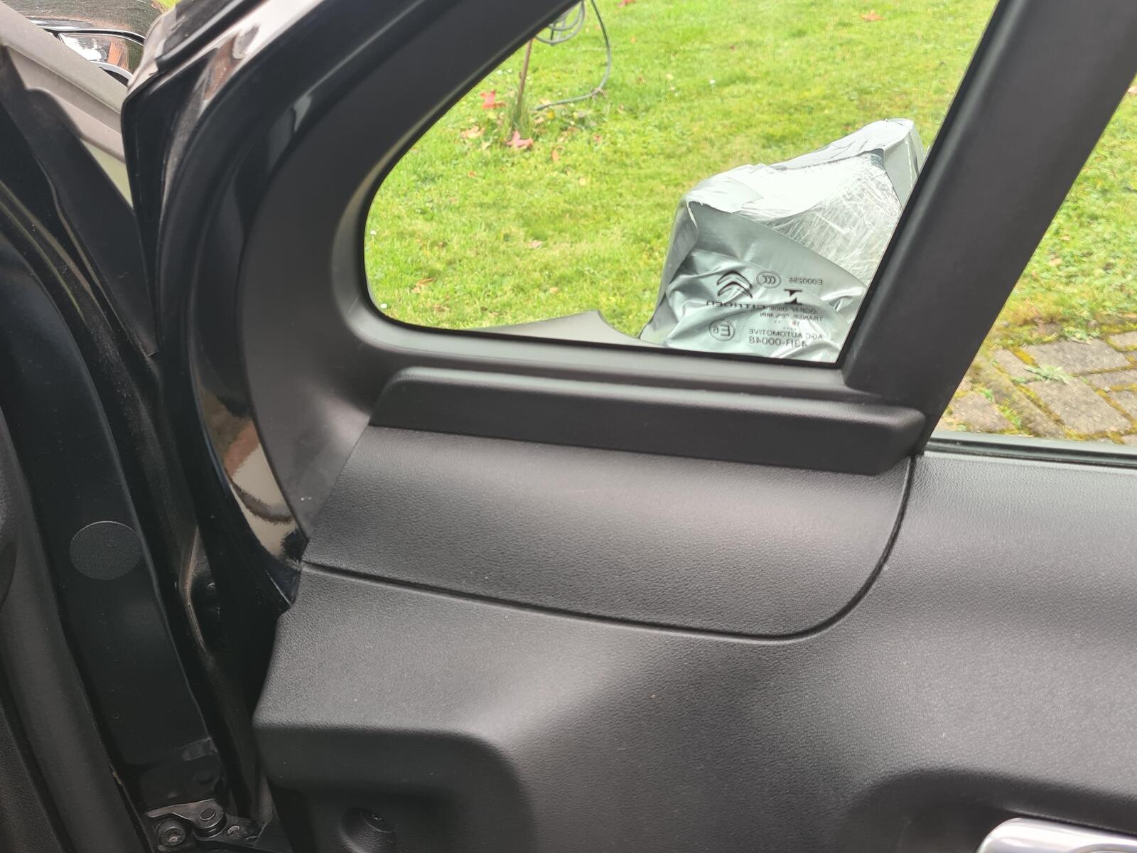

Kann man eventuell über diese Blende an die Spiegelbefestigung kommen. Hab mal vorsichtig probiert, ob man sie aushebeln kann. Bewegt sich irgendwie schon, gefühlt wie nur reingeklippst. large.Seitenverkleidung_C3.jpg.0f4dd14f0fff471804f8884fa253fbc4.jpg
Diese kleine Verkleidung kommt ja auf jeden Fall ab. Ob das dann reicht, um die Stecker zu lösen, kann ich Dir auch nicht sagen.

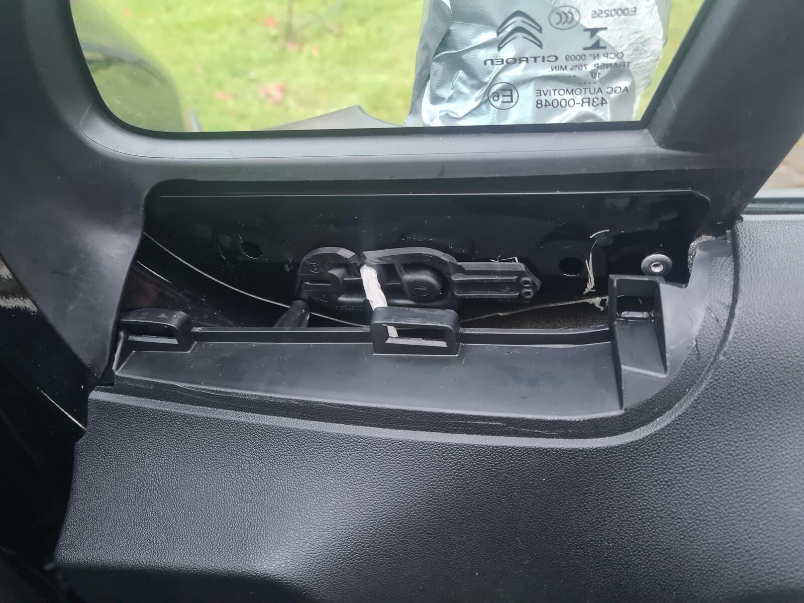

Ich würde ja erstmal die Befestigung für den Spiegel finden wollen. Die Verkleidung ist ab, aber darunter ist keine einzige Schraube zu erkennen, die den Seitenspiegel halten könnte. Irgendwo muss der aber doch mit der Tür verschraubt sein. Ist doch genau die Höhe.  BG!
Die Schraube "ecrou" ist unter der schwarzen Dichtung "joint d´échantéité". Schau´ Dir doch die von mir verlinkten Dokumente an.
Wenn Du die Dichtung wegpopelst kommst Du an die Schaube dran. Das Spiegelgehäuse außen ist dann auch noch angeclipst. Das muß man abdrehen.

Ja klar, du hast natürlich recht. Man sollte eben mal bis auf Seite 3 runterscrollen, dort ist es zu sehen. Danke dir für deinen erneuten Hinweis.
