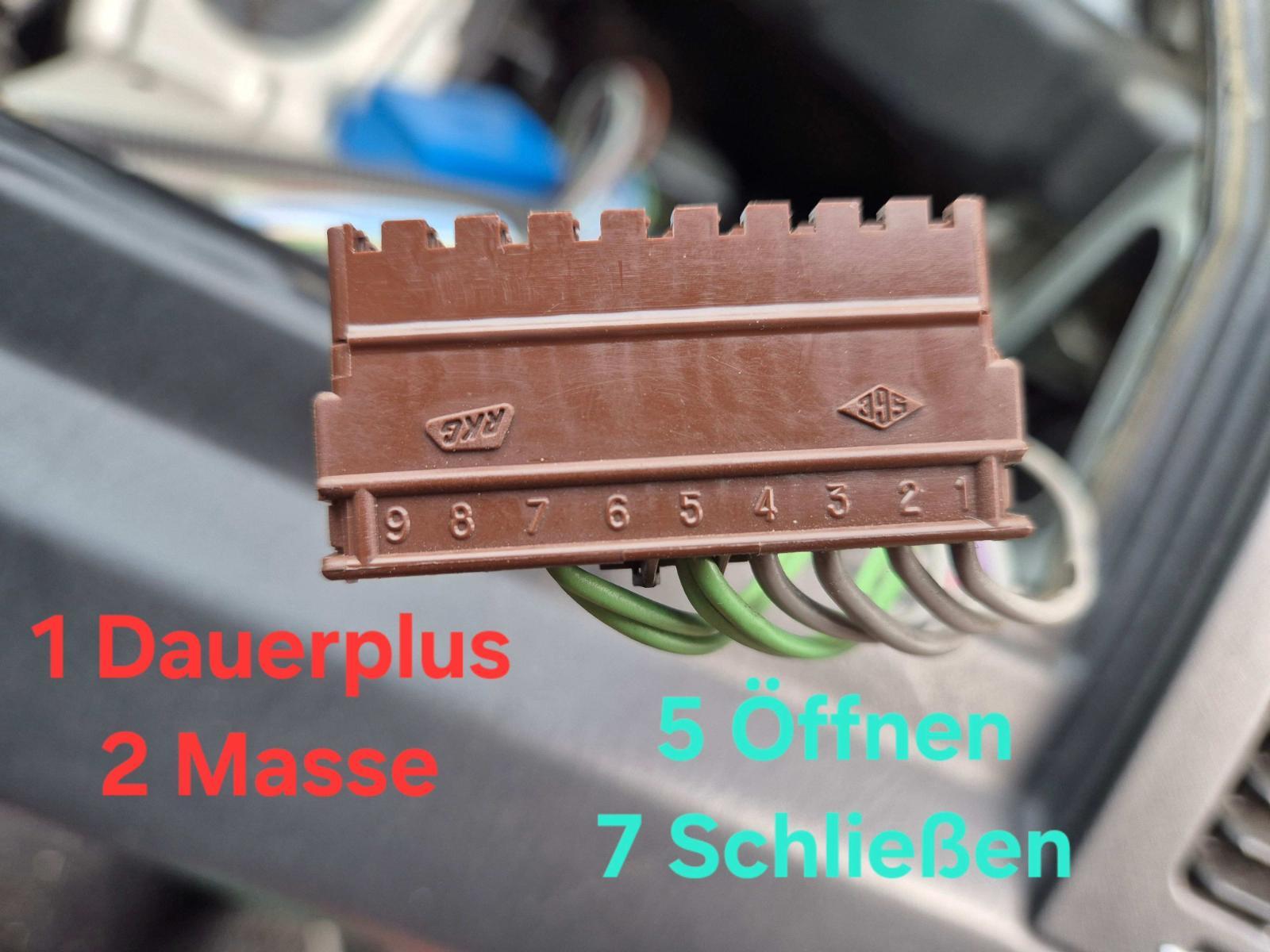

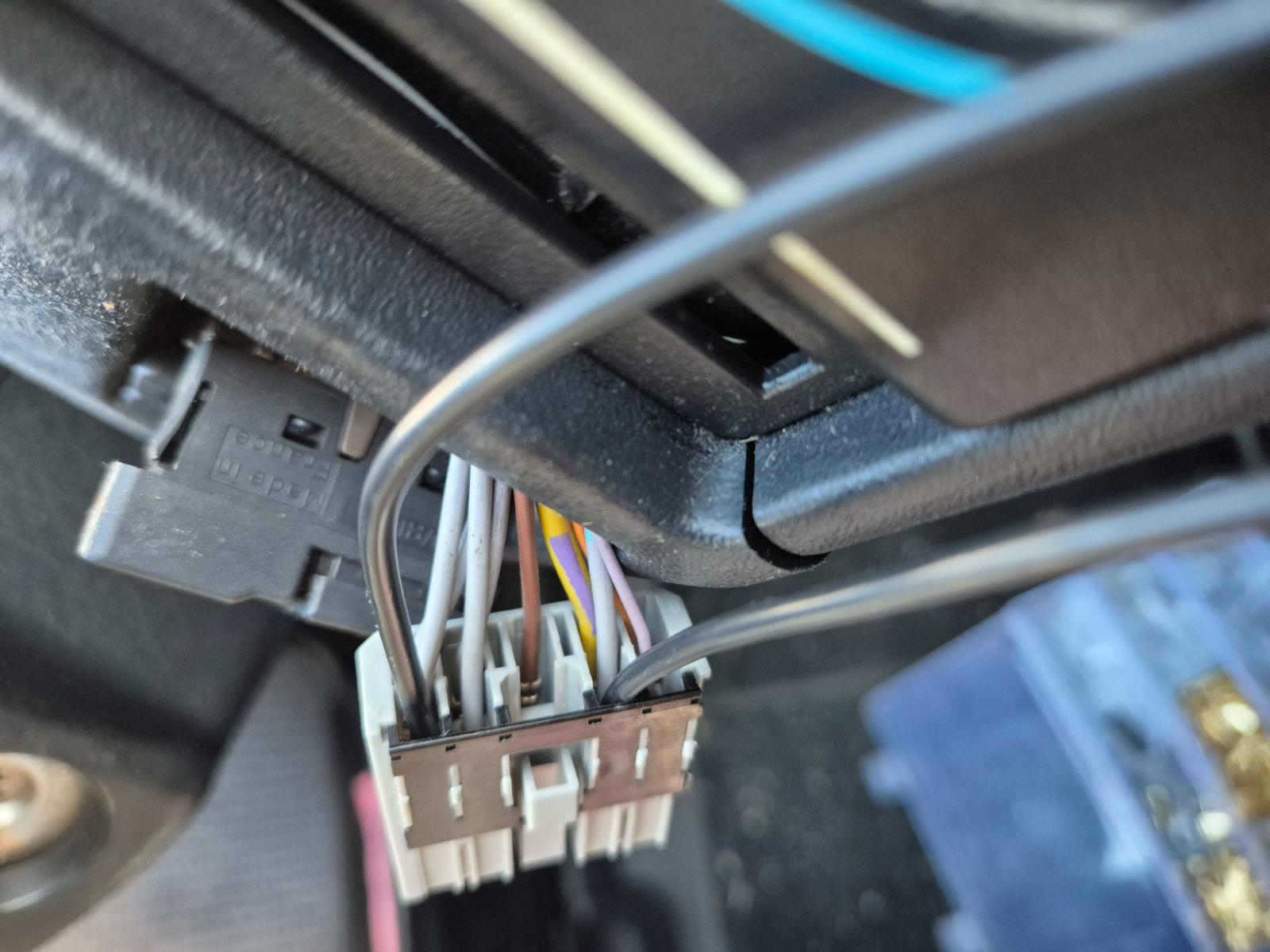

16. November 202516. Nov Moin. Wenn jemand danach suchen sollte: Das ist die Pin-Belegung des Steuergeräts für die Zentralverriegelung eines XM Y3. Interessant für den Fall, dass eine Funkfernbedienung verbaut wird. Und wenn dazu noch die Blinker angeschlossen werden sollen - das sind die beiden Pins des Warnblinkschalters, die an die FFB angeschlossen werden müssen. Untere Reihe, zweiter Pin von rechts ist die rechte Fahzeugseite; untere Reihe, ganz linker Pin ist die linke Fahrzeugseite. Die schwarzen Kabel stecken da nur provisorisch zum probieren.
