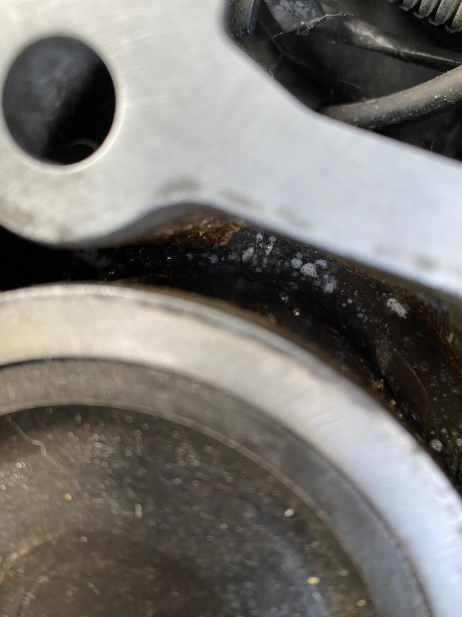

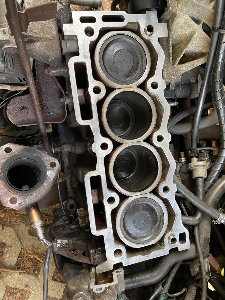

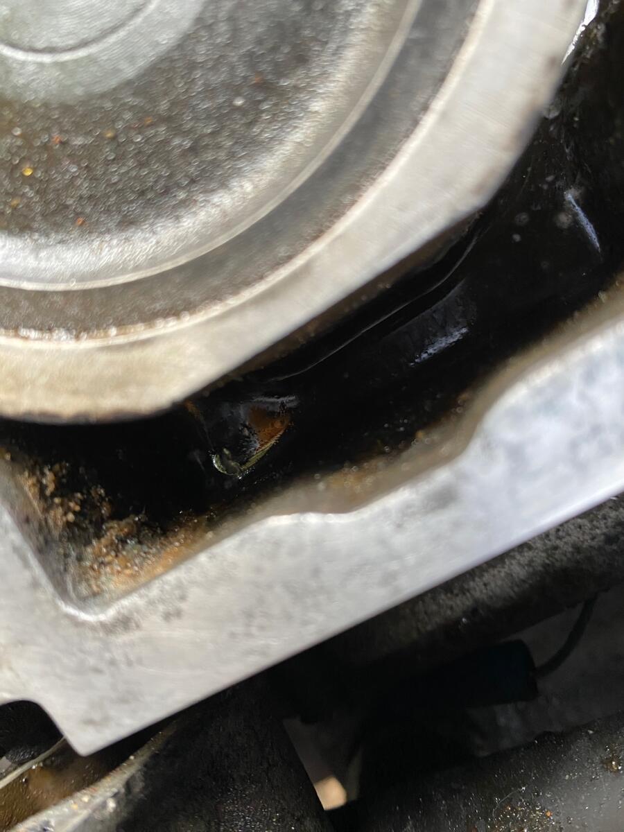

20. November 202520. Nov Ersteller Zylinder 1,3,4 haben eine Höhendifferenz von 0,1mm zum Block Zylinder 2 -> >0,05<0,1mm (die 0,05 waren sehr sehr locker) zum Block Differenz zwischen den Zylindern war nicht feststellbar daher gehe ich von <0,05mm aus. der Block sieht so momentan aus, nicht schön aber i.O?! Die Kühlkanäle sind voller Schmodder - den hol ich noch raus Bearbeitet (20. November 202520. Nov von Citrö.ne)
