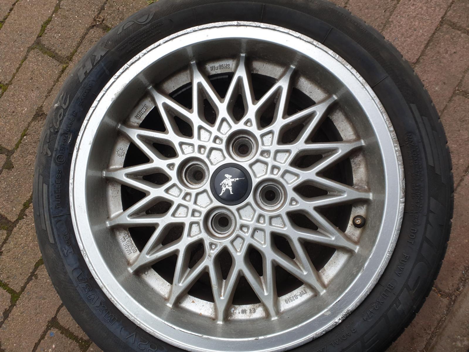

20. November 202520. Nov Hallo zusammen, folgende Felgen möchte ich auf meinen BX Break montieren und suche eine ABE / TÜV Gutachten für ATIWE 7x15 H2, TYP B7510, ET 10. Diese Felgen wurden damals von Musketier Tuning auf den BX en montiert. Nach einem Anruf bei Musketier sagte man, daß sie keine Unterlagen mehr zu den Felgen haben. Es würde auch eine Briefkopie reichen. Vielleicht hat jemand noch etwas in seinem Fundus. Kosten erstatte ich natürlich. Bild anbei schöne Grüße Manni
20. November 202520. Nov Für eine Eintragung wirst Du zunächst einen Traglastnachweis brauchen. Auf den Felgen steht mit etwas Glück eine KBA-Nummer mit der man an das zugehörige Gutachten kommen könnte. Problematisch sehe ich jedoch die Felgengröße. Mit den Felgen erreicht man +30mm mehr Spurbreite (+16mm GTi, +10mm 16V) bei 50,8mm größerer Felgenbreite (+38,1mm GTi, +25,4mm 16V). Selbst bei den breiteren Radläufen der S2 Berine geht da ohne massive Nacharbeiten nichts, beim 16V sind selbst die Serienräder eigentlich nicht TÜV-konform da sie außen keine ausreichende Freigängigkeit haben. Mit diesen Rädern kommst Du nochmal knapp 18mm weiter nach außen.

27. November 202527. Nov Ersteller kleines Update: habe beim Break hinten eine Felge 7x15 , ET 10 mit 195/50x15 Reifen montiert. Innen am Radhaus habe ich 12mm Luft, aussen am Kotflügel schleift das Rad. Leider müßte ich die Kotflügelkante umbördeln oder abflexen und den Kotflügel immer noch ca 20mm nach aussen ziehen um genügend Platz zu haben. Das tue ich meinem Break aber nicht an. Nach mehrmaligem Ausprobieren verschiedener Räder werden nun 6x14, ET22 mit 185/60x14 montiert. Gruß Manni Bearbeitet (27. November 202527. Nov von citronenfalter)

28. November 202528. Nov Andreas SK ACCM 555 Geschrieben 3. Dezember 2009 (bearbeitet) Moijn, Moijn, BX Sachse, mein in DE gemeldeter BX 16 TGI->1569ccm/65KW=88PS; ohne Servolenkung = kein Gewicht auf Vorderachse, aber ZV+eGHD+eFHv ;-)), Orga 5071=27.09.90, aber EZ erst 11.06.91 = echtes Standmodell...;-) hat "diese" Rad/Reifen-Eintragungen: 165/70R14-81T auf "unbenannt", 175/65R14-82T auf 5.00B x 14/ET25, 185/60R14-82T auf 5,5J x 14/ET18, 195/50R15-82H auf 7J x 15H2/ET10 ("Zwang" zu "atiwe B7510" = Betrieb ohne Schneeketten); solltest Du auch schaffen... Wenn Du eine (scan)-Kopie meines Briefes (noch alte DE-Version) brauchst für Deine Eintragungen, mail mich an... Freundliche Grüße, Andreas SK Bearbeitet 3. Dezember 2009 von Andreas SK Zitieren BX 16 TGI `91/5071 Limousine S-II: servofreier Spartan(i)ker · XM V6-12 `92/5729 Break Y3: (P)Fracht-Pal(l)as(t) - rip · XM V6-12 `93/5993 Limousine Y3: exclusive Technik - rip Hast du mal den Andreas SK gefragt, er hatte anscheinend mal genau die Felgen eingetragen gehabt, vieleicht hat er irgendwas über die Felgen. aber normal steht die KBA bei den Atiwe felgen vorne zwischen den speichen. du hast warscheinlich welche aus dem ausland ohne KBA nummer. viel glück beim weitersuchen des Gutachtens
