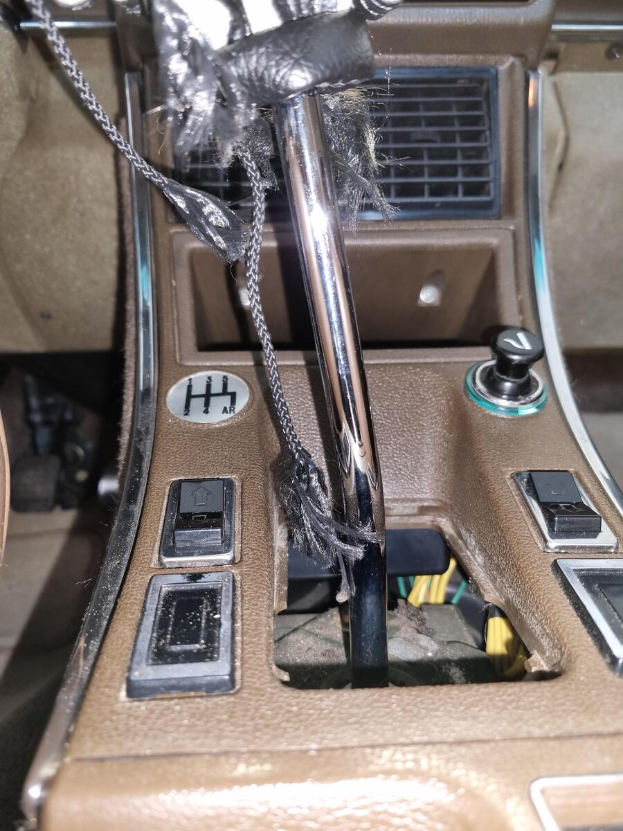

Mein Schalthebel steht etwas nach links, hat aber auch diesen Knick nach links. Gehört der Knick nach links oder ist der Hebel verdreht?
Einstellung mit der Platte verschieben ist schon am Ende, also Gestänge einstellen:

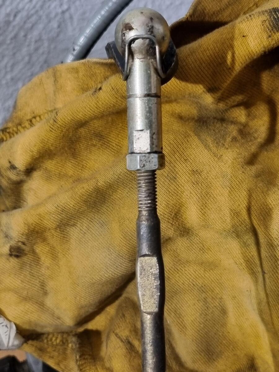

large.1000022346.jpg.9285696700cdae22f9ad97712f9892fc.jpgjetzt hat mein Gestänge Kugelköpfe ohne Flachfräsungen. Laut Handbuch müssen ja die Flachfräsungen an Stange und Kugelkopf immer gleich stehen.
Wie stellt man also diese ein? Und kann man diese Kugelköpfe einfach abziehen ohne was kaputt zu machen? Sie haben ja keine Sicherungsklammer

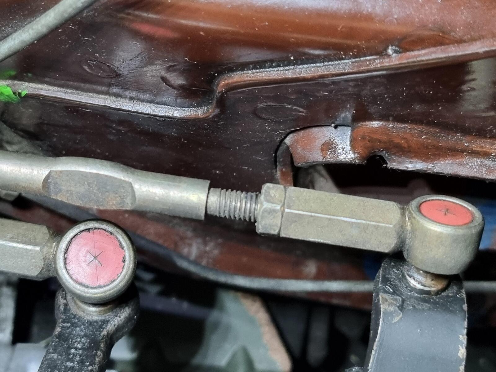

So sieht es ja normal aus

Die Kugelköpfe zieht man einfach nach oben ab, ich setze immer einen passenden Maulschlüssel darunter als Hebel an.
Danke
Dann ist ja einfach
Und die Ausrichtung?

Der Knick an Deinem Schalthebel ist nicht normal. Der Verlauf sollte gerade sein.

Gestänge eingestellt
Jetzt schaltet es sich wieder viel besser
Der Knick scheint so richtig. Die CX Basis hat auf ihrem Bild denselben Knick. Bring den Hebel näher zum Fahrer. Ergonomie? Wohl
