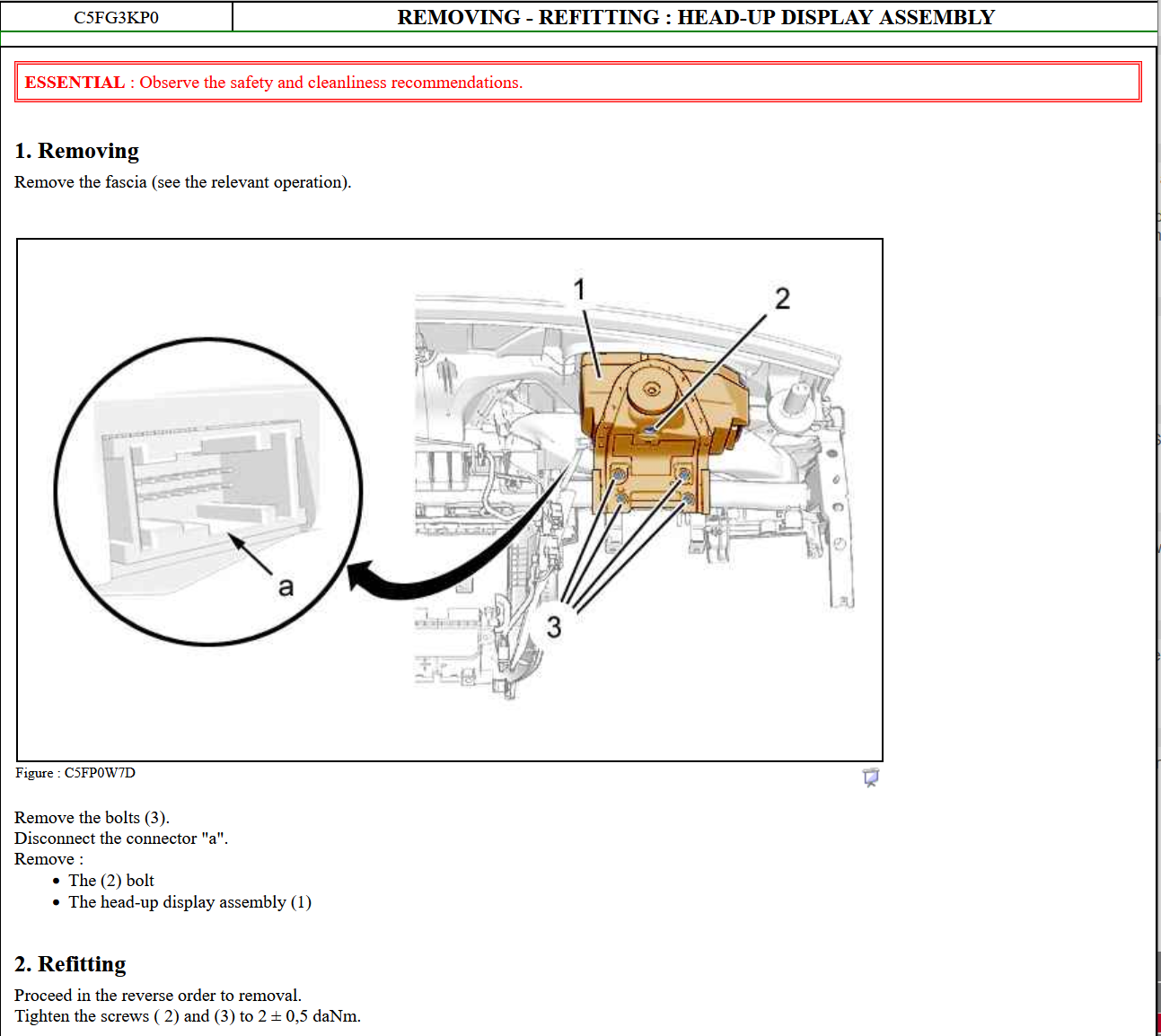

Wenn wir schon beim Thema HUD im C6 sind.
In mein C6 ist die Anzeige vom HUD während der ersten Kilometer nach dem Wegfahren meistens nicht sichtbar, es sei denn ich bewege meinem Kopf etwas nach unten, oder ich klopfe ein paar mal auf dem Armaturenbrett neben dem HUD Projektor.
Ich nehme an da ist Staub/Dreck im Höhenverstellmechanismus.
Frage: Kann man den HUD Projektor einfach nach oben aus dem Armaturenbrett herausnehmen (heraushebeln) um die Mechanik sauber zu machen?
Ansonsten finde ich das HUD auch gut!
vor 18 Stunden schrieb Jint Nijman (ACCCM):
Eher nicht. Der HUD-Projektor ist fest mit dem Metallträger im Armaturenbrett, eventuell sogar direkt mit der Firewall verbunden. Das ist erforderlich, damit das Bild nicht zittert. Durch den langen Strahlengang der Projektion wäre ein HUD in dieser Hinsicht sehr anfällig für Schwingungen und Vibrationen.
vor 20 Minuten schrieb M. Ferchaud:
 Firewall
Der brauchte 3 sek. 😅, ist wohl die Spritzwand gemeint...
Ich habe dann doch mal in DocBackup (warum heißt das eigentlich so?) geschaut.
Das Teil ist zwar nicht an Spritzwand befestigt, geht aber wohl auch nicht nach oben heraus.
Das bleibt dann auch in nähere Zukunft nur gemütlich klopfen oder ein paar km geduld haben...
Um das HUD zu wechseln muß das Armaturenbrett raus...
Ja, das habe ich hieroben ja gerade geschrieben (mit Bild aus DiagBox).
