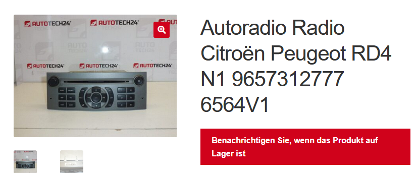

Ok ich Bau es am Wochenende Mal aus
vor 5 Minuten schrieb Papathommy:
Das von eBay sieht original aus wie das was bei mir drin ist
Es gibt unterschiedliche Versionen mit dieser Blende.
In einem
vor 12 Stunden schrieb Papathommy:
Citroen c5 BJ 2001-205
(also erste Serie) ist es garantiert nicht verbaut, das gab es erst im C5 II.

Es gab das RT3 in späten Versionen des C5 I und beispielsweise den Carlsson Modellen. Allerdings mit anderer Blende.
Vermutlich handelt es sich bei  @Papathommy um eine C5 II
Das Standard Radio im C5 I war das RD3 oder das RT2.

das ist die ORE-Nummer von Citroën 6564V2 (fertig coderiert). Alternativ gibts noch die 6564V1 für deinen C5, die muss dann aber noch codiert werden. Hier gibts ein Angebot, ist das wie dein Radio?
https://www.ebay.de/itm/405210390279?srsltid=AfmBOorCjTuss773AvpaChDuQd3JsaXoIZkugUys3mgTozvcV0sctITe
Ist wohl ein RD4:

Danke dafür echt super
Das Radio sieht genauso aus
Und noch eine Frage zu 3  ich habe 836
Herausgefunden stimmt das ?

Beim RD4 gab es häufiger Probleme mit dem CD-Laufwerk, nur diese Variante habe ich gerade nicht auf dem Schirm und muss mal suchen, ob ich was habe.
Allerdings wenn man ein gebrauchtes "Neues" bestellt, sollte man dran denken, dass es umcodiert werden muss. Ein Lexia-/Diagboxbesitzer in der Nähe ist dann eine gute Anlaufstelle.
Das Problem ist auch, dass es zumindest beim RD4 verschieden "Ausbaustufen" und verschiedene Hersteller (Blaupunkt, Continental und noch ein Dritter) gab.
Könnte mir vorstellen, dass es beim RD3 ähnlich war.
Somit schauen, dass bei einem Gebrauchten Radio auch alle liebgewonnen Features dabei sind (z.B. Aux, Mp3-Wiedergabe, CD-Wechslersteuerung, ggf. Freisprechanlage, ...). Ein Blick wert ist auch der Antennenanschluss, zumindest beim RD4 gibt es Radios mit 1 und mit 2 Antennenanschlüssen.
