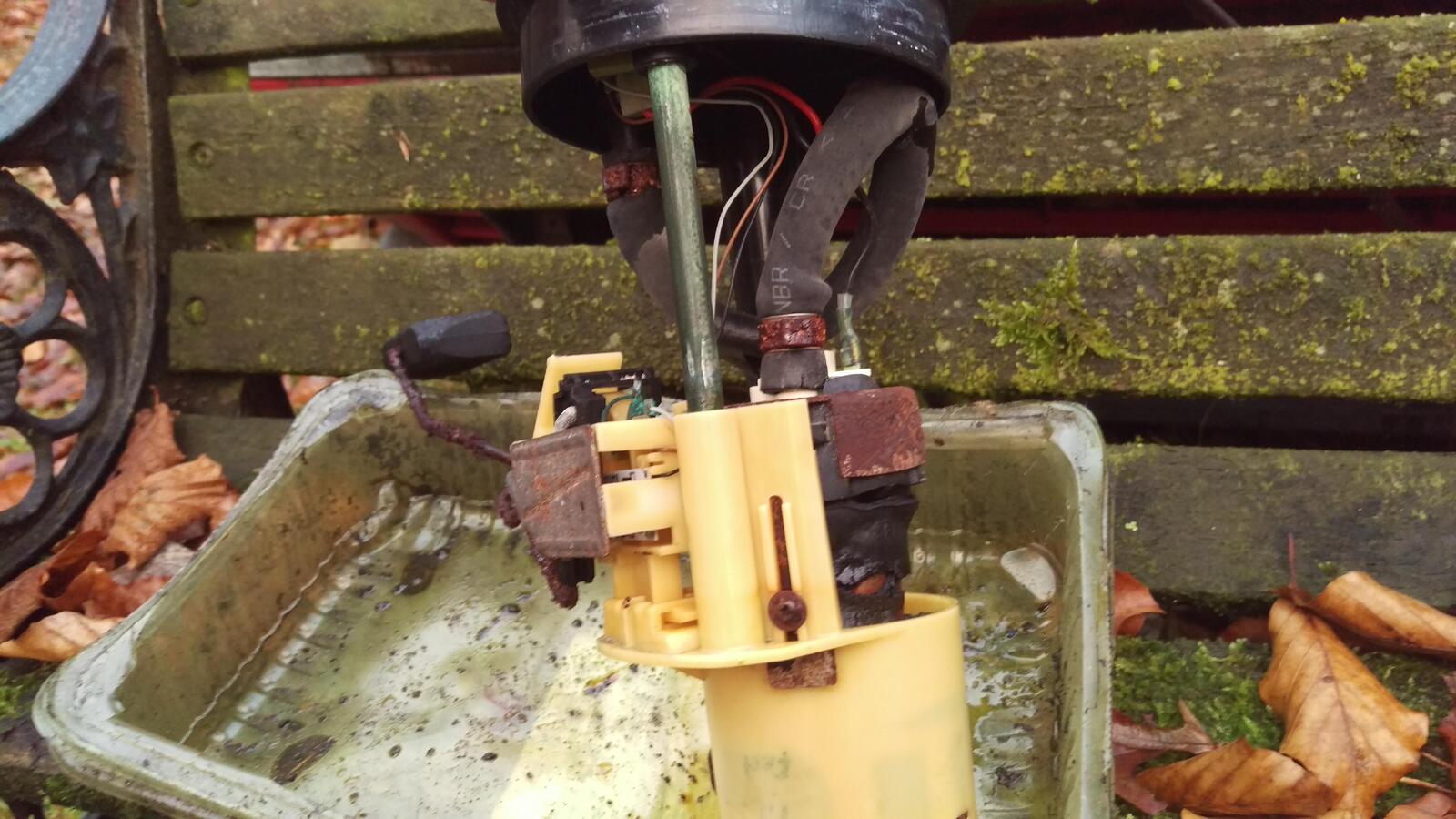

Dieser vor max 3 Jahren zusammen mit der Pumpe erneuerte Schlauch konnte offenbar die Umgebung im Tank (scheint da auch sehr aggressiv zu sein 😉 ) nicht vertragen:
large.IMAG7458.jpg.24d5ee8cdc43b529a1b6c
Also, was für nen Schlauch sollte man da benutzen? Der sollte ja auch nicht so leicht knicken.
Und was ist von Kraftstoffstabilisieradditiven zu halten? Damit die Pumpe diesmal länger hält. (Einer von verschiedenen Wagen, die rumstehen.)
Okay, die Frage der Überschrift hab ich mir gerade beantwortet: eine Intankschlauch. Muss ich wohl bestellen.

So rostig, wie die Metallteile nach 3 Jahren sind, ist sicher auch Wasser im Tank. Also mal ganz leer machen und säubern. Und längeres Rumstehen mit fast leerem Tank vermeiden. NBR passt eigentlich, wobei die Qualitätsunterschiede riesig sind. Die Schläuche von Cohline haben sich wohl als haltbar herausgestellt. Wer hat denn die gezeigte Pumpeneinheit hergestellt? ich würde das ganze Ding erneuern, soweit verfügbar.

Die Anforderungen im Tank sind halt andere als draußen. Keine große Hitze und UV, dafür auch von außen Benzin bzw. Benzindampf in hoher Konzentration. Da muß man gucken ob der Schlauch für so was freigegeben ist. Ich glaube Cohline 2240 ist dafür zugelassen.
vor 8 Stunden schrieb Dr.Jones:
Schon enttäuschend die Qualität heutiger Ersatzteile, alle vermutlich ehemals verzinkten Teile derart rostig.
Der obere Deckel, ist der nicht federbelastet? D.h. der Knick wird im eingebauten Zustand noch zunehmen.
Der Rost bzw. abgelöste Rostpartikel werden auch das Kraftstoffsystem verunreinigen.

Es handelt sich um die Kraftstoffentnahmeeinheit eines XM, nur die Benziner XM haben eine Pumpe.
Die Metallteile waren alle nur gelbchromatiert, aber das hat die ersten 25-30 Jahre auch gehalten. Rost wird natürlich entfernt.

Exakt. In den Tank dürfen nur Intankschläuche. Von Cohline zB hats da den 2190. Innen- und Außenlage jeweils aus NBR.
Von der Verwendung von NBR/CR-Schläuchen, wie von dir abgebildet, zum Kraftstofftransport auch außerhalb von Tanks würde ich generell abraten. Schläuche von mehreren Herstellern haben sich bei mir nicht als ansatzweise haltbar herausgestellt. Bröselig innerhalb von 5-10 Jahren. Und ja, vor 30 Jahren waren diese Schläuche Standard, wurden von Werk verbaut und halten teilweise bis heute - warum die neu produzierten nix mehr taugen, das kann ich nicht sagen.
Ich verwende daher ausschließlich Schläuche aus "moderneren" Elastomeren und mit Sperrschicht.

Gibt es offenbar nur in DN 6. Passt das beim XM? Habe ich irgendwie größer in Erinnerung, eher so 8mm, kann mich aber auch täuschen. Kann ich ansonsten nachher mal ausmessen...
vor 17 Minuten schrieb sprotte:
Laut Katalog nur in 7,3 mm innen und 14,5 mm außen. Da musst du mal deinen Stutzen messen.
Grüße,
Joschko
COHLINE 2190 hat Innendurchmesser 7,3 mm
Es gibt aber auch Intankschläuche mit 8mm di.
Die Pumpe hat am Stutzen ~ 8 mm  - dann wird wohl der 7,3 mm der bessere sein.
Andere Seite hab ich leider nicht gemessen.
vor 49 Minuten schrieb Dr.Jones:
Der sitzt dann stramm drauf, und würde bei Systemen ohne Vorförderpumpe ohne Schelle dicht sein. 7,3 mm Schläuche werden auch explizit für 8mm Anschlüsse verkauft. Mit Schellen, wie bei dir, bekommst du ohne weiteres auch den 8 mm I.D. -Schlauch sicher dicht. Theoretischer Vorteil: Je weniger der Schlauch gedehnt wird, um so weniger neigt er zur Rissbildung. Andereseits hast du mit dem Cohline ein langzeiterprobtes Qualitätsprodukt. Ich habe NBR-Benzinschläuche erlebt, die keine 2 Jahre gehalten haben, Dehnung hin oder her.
