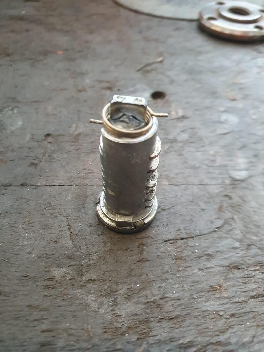

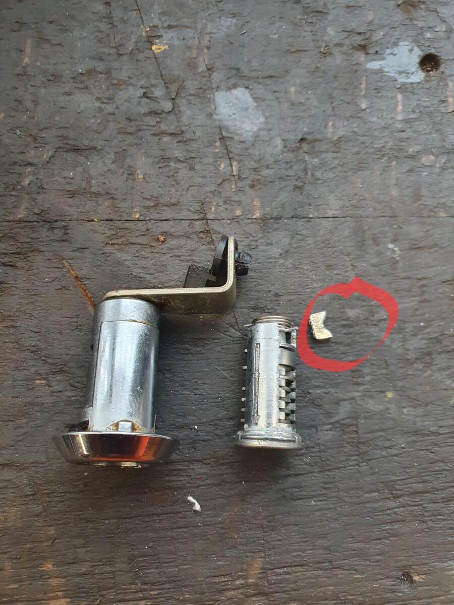

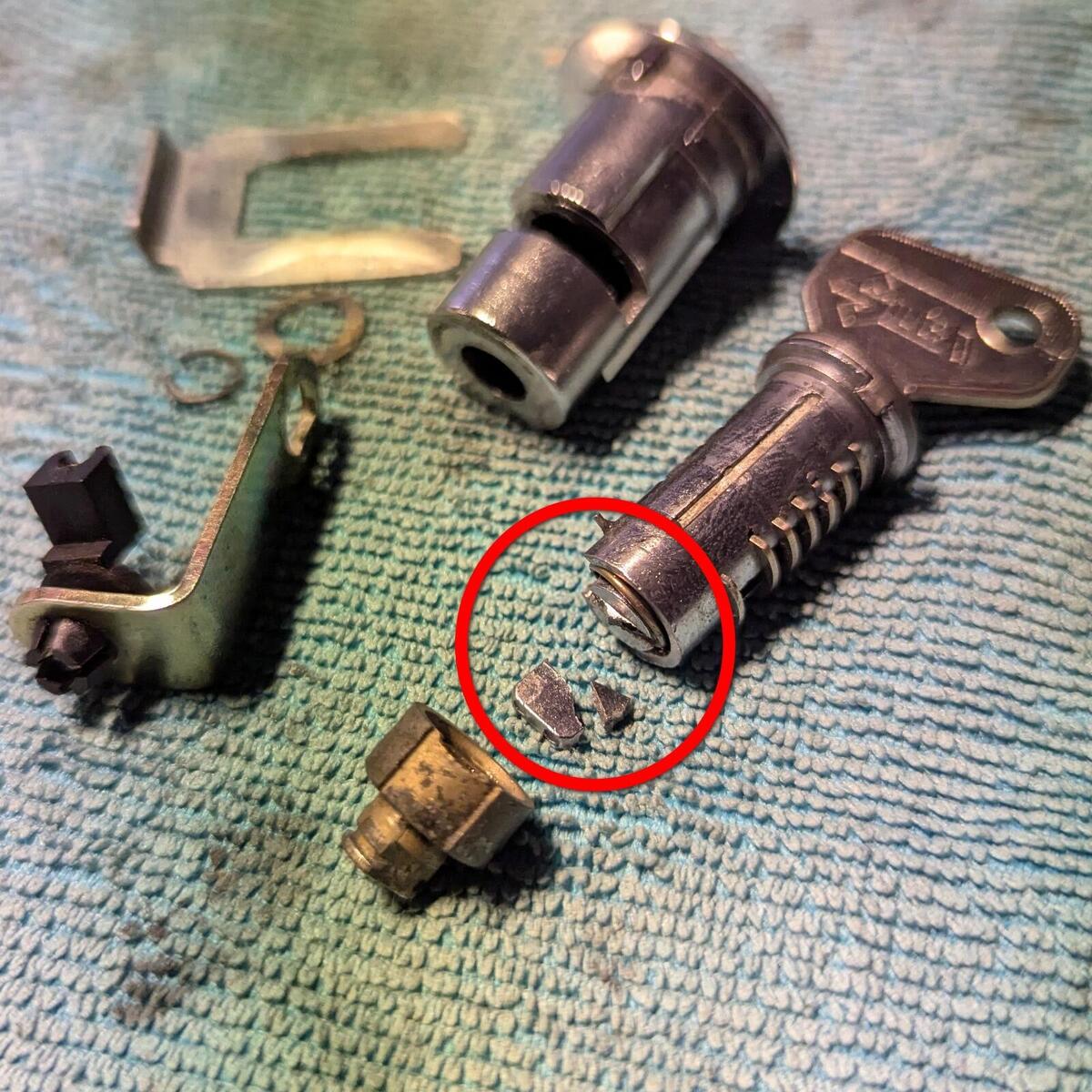

Bei meinem CX S1 war der Zapfen des Schliesszylinders abgebrochen.
Dadurch drehte der Schlüssel "im Leeren". Ein Entriegeln und Öffnen der Türe von Innen war jedoch noch möglich.

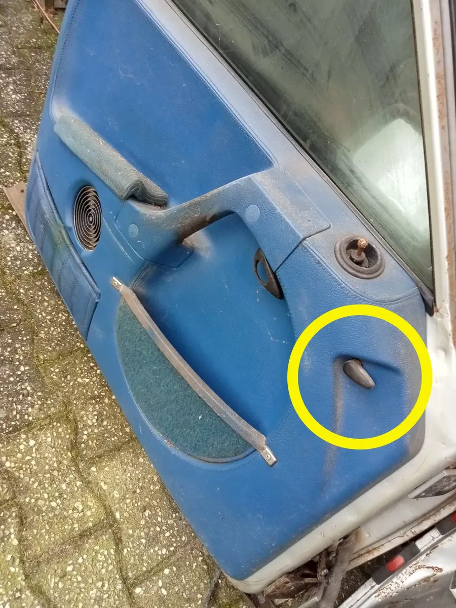

Eventuell den inneren Verriegelungshebel umgelegt? Der gerät bei geschlossener Tür schnell aus dem Blick. Ich hatte den von innen umgelegt und bin aus irgendwelchen Gründen woanders aus- und wieder eingestiegen (enge Parklücke?). Am nächsten Tag habe ich die Tür von außen und auch innen nicht mehr aufbekommen und bin ein paar Wochen immer über die Beifahrerseite eingestiegen – hab's mir damals als CX-typisches feature verkauft :-))))

Was gegebenfalls helfen kann, wenn man sich eingesperrt hat, ist, dass man an dem Verriegelungsknopf vorn ein bisschen (mit Gefühl) weiter in Richtung unverriegelt dreht, auch wenn er da eigentlich schon stehen sollte. Mitunter hört man dann ein "klack" und die Tür geht wieder auf.
