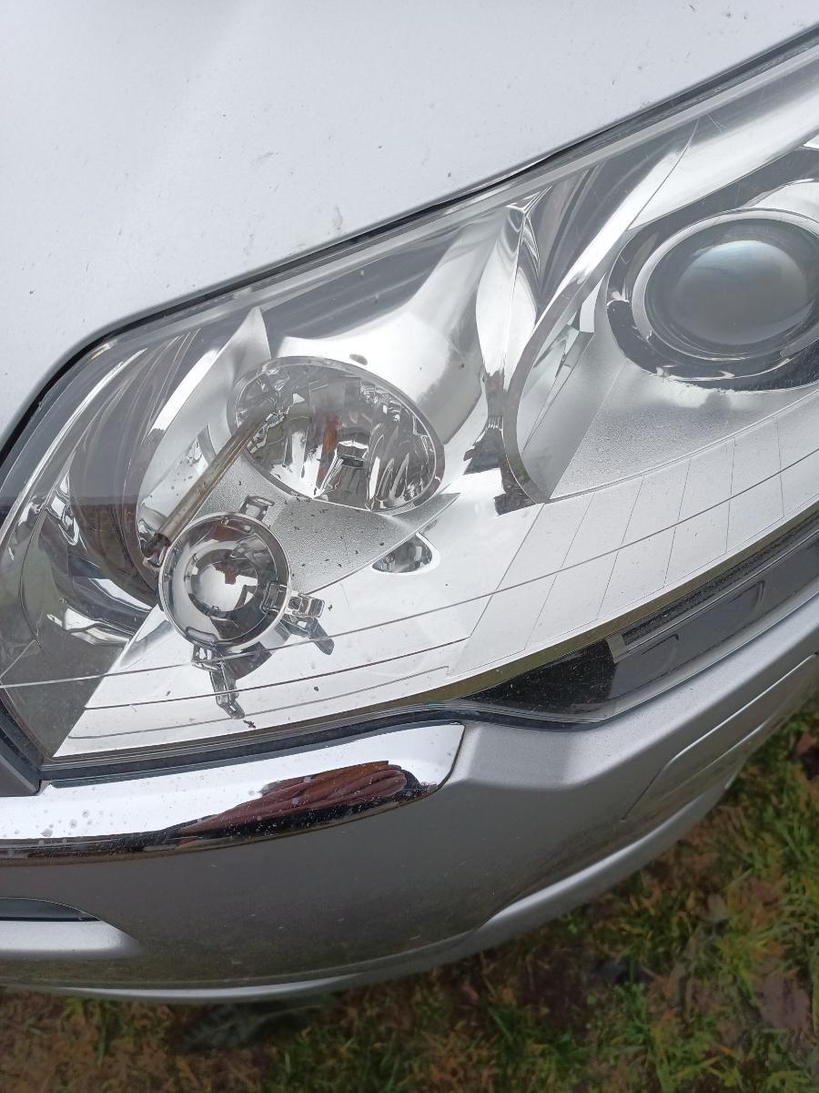

Moin Leute,                                                                                                                         C5 tourer blue hdi 2.0 Bj. 2015
in meinem Xenon Scheinwerfer klötert eine Plastikblende rum, soweit ich sehe hat die keine weitere Funktion? da dahinter gar keine Birne sitzt. Jedoch bewegt diese sich jetzt im Scheinwerfer selbst unlustig herum und verkratzt über kurz oder lang diesen von innen. Weiß jemand ob man den Scheinwerfer irgendwie öffnen kann? Ist das Problem bekannt? Oder muß der ganze Scheinwerfer ausgebaut werden - was ja ne ziemliche Aktion ist. Oder wömöglich komplett ausgetauscht werden?
Besten Dank für jeden input
Scheinwerferglas und Scheinwerferkörper sind miteinander verklebt. Könnte man nach einer Runde im Backofen zum aufweichen des Klebers und dann  mit reichlich Isopropanolunterstützung  versuchen voneinander zu lösen. Ausbau Scheinwerfer: ist mit 3 Zehner Schrauben befestigt, die direkt unterm Scheinwerfer kann mit einem gekürzten 10er Ringschlüssel rausgefriemelt werden, macht aber keinen Spaß. Alternativ Stoßstange ausbauen.
