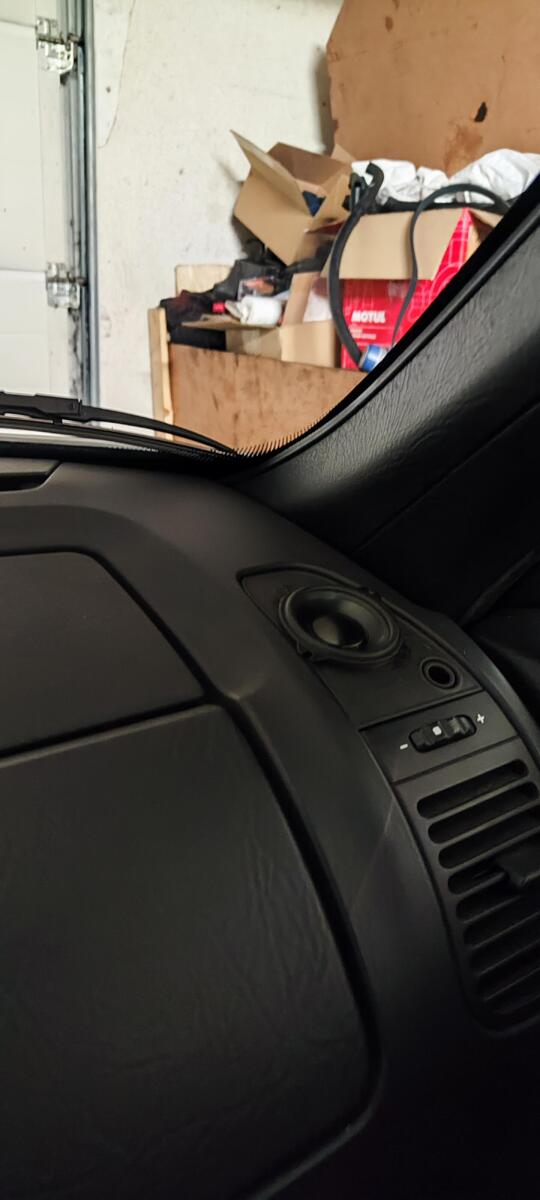

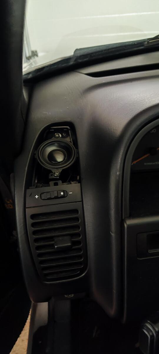

Ich habe die Audison Prima AP2 50mm (Im Netzt als sehr gut bewertet) Mitteltöner eingebaut die auch den Hochton sehr gut abdecken. Mit der optimalen Montage bin ich noch am experimentieren. Bei mir waren da gar keine eingebaut. Kann ich empfehlen wer bei sich optimieren möchte. 2 Laschen müssen mit einer Kneifzange durchgetrennt werden damit die Audison reinpassen und er muss an der oben Schhraube etwas unterlegt werden damit man beim befestigen den Lautsprecher nicht verbiegt.

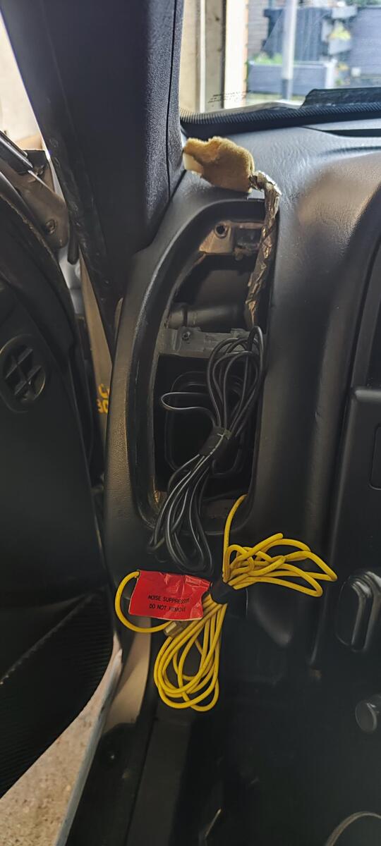

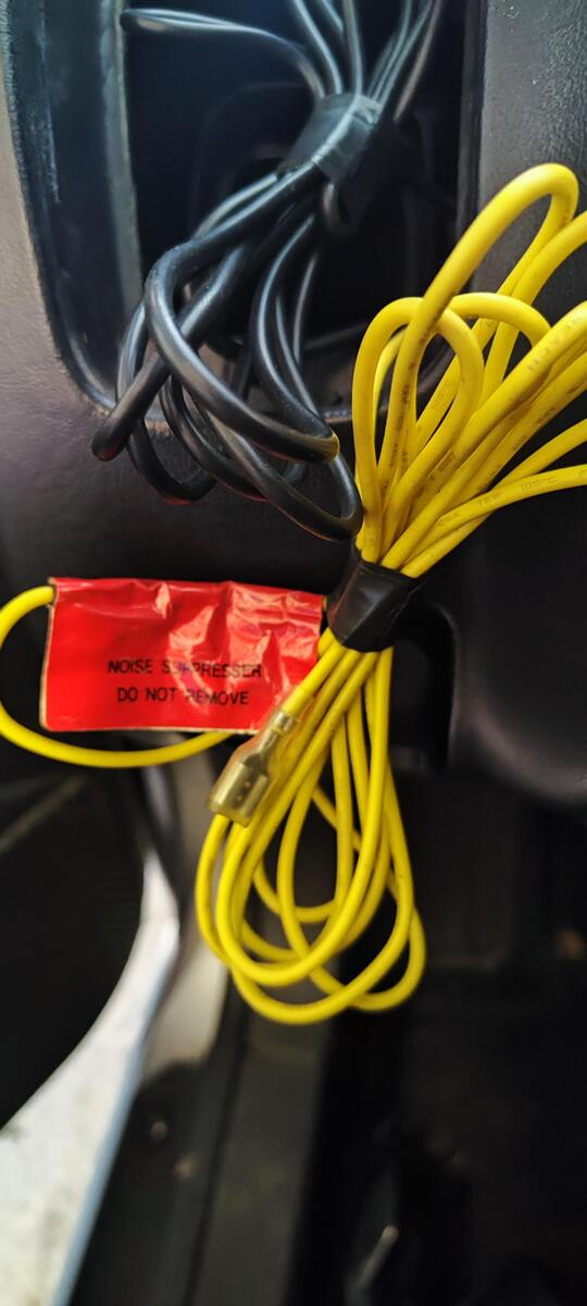

Interessanter Weise habe ich Kabel gefunden die bei meinen anderen 2 Y4 gar nicht zu finden sind. large.IMG_20251209_182114.jpg.c21dd2cd07b4ede9fc97a5d3f4ac8f27.jpglarge.IMG_20251209_182107.jpg.d1269e11bae08ca44abc6f004dd82cbe.jpglarge.IMG_20251209_155305.jpg.52c49f09e77be93cc470592ec84699d3.jpglarge.IMG_20251209_155240.jpg.d337fa396a56ff0f4bc0553534310de6.jpg
