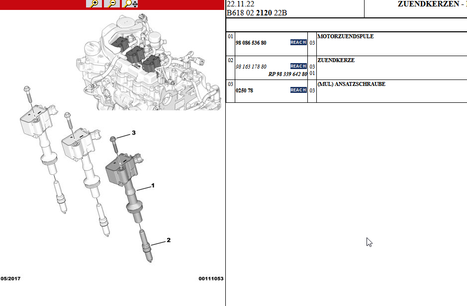

Ok, dann Fahrgestellnummer: VF7SXHNPYLT605870
9833964280 ist die Citroën OE Nummer.
Fred

Hallo bulleryan,
herzlichen Dank für Deine Hilfe. Wie gewechselt wird, das wußte ich. Nur welche Zündkerzen letztendlich die richtigen sind, war mir nicht klar. Es werden von den Herstellern meist 2 verschiedene für diesen Motor angeboten. Unterschied ist der Elektrodenabstand von 0,5mm, wenn ich es noch richtig in Erinnerung habe.
