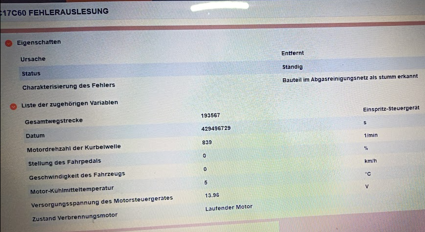

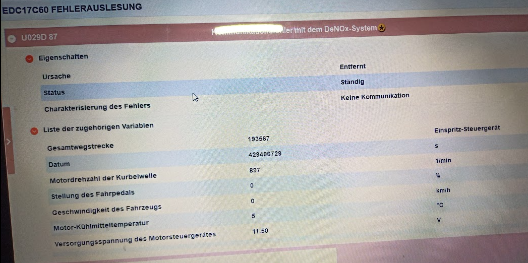

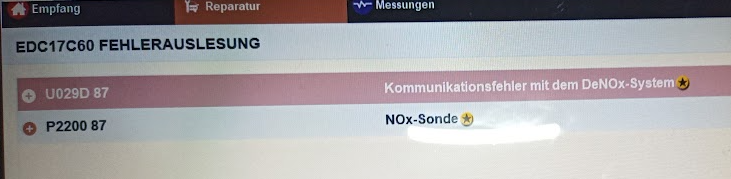

unser Patient (Berlingo/Peugeot Partner Tepee B9 BueHDi 99 EZ12/2016 193.600 km) hat mal wieder das BMW-Syndrom (bring mich Werkstatt). Heute hat er eine Fehlermeldung raugehauen "Motor instandsetzen". Das war dann doch etwas kryptisch, so dass ich mit der DiagBox mal geschaut habe, was dem Patienten fehlt. Ergebnis:
U029D 87 "Kommunikationsfehler mit dem DeNOx-System" --> keine Kommunikation
P2200 87 "NOx Sonde" --> Bauteil als stumm erkannt
