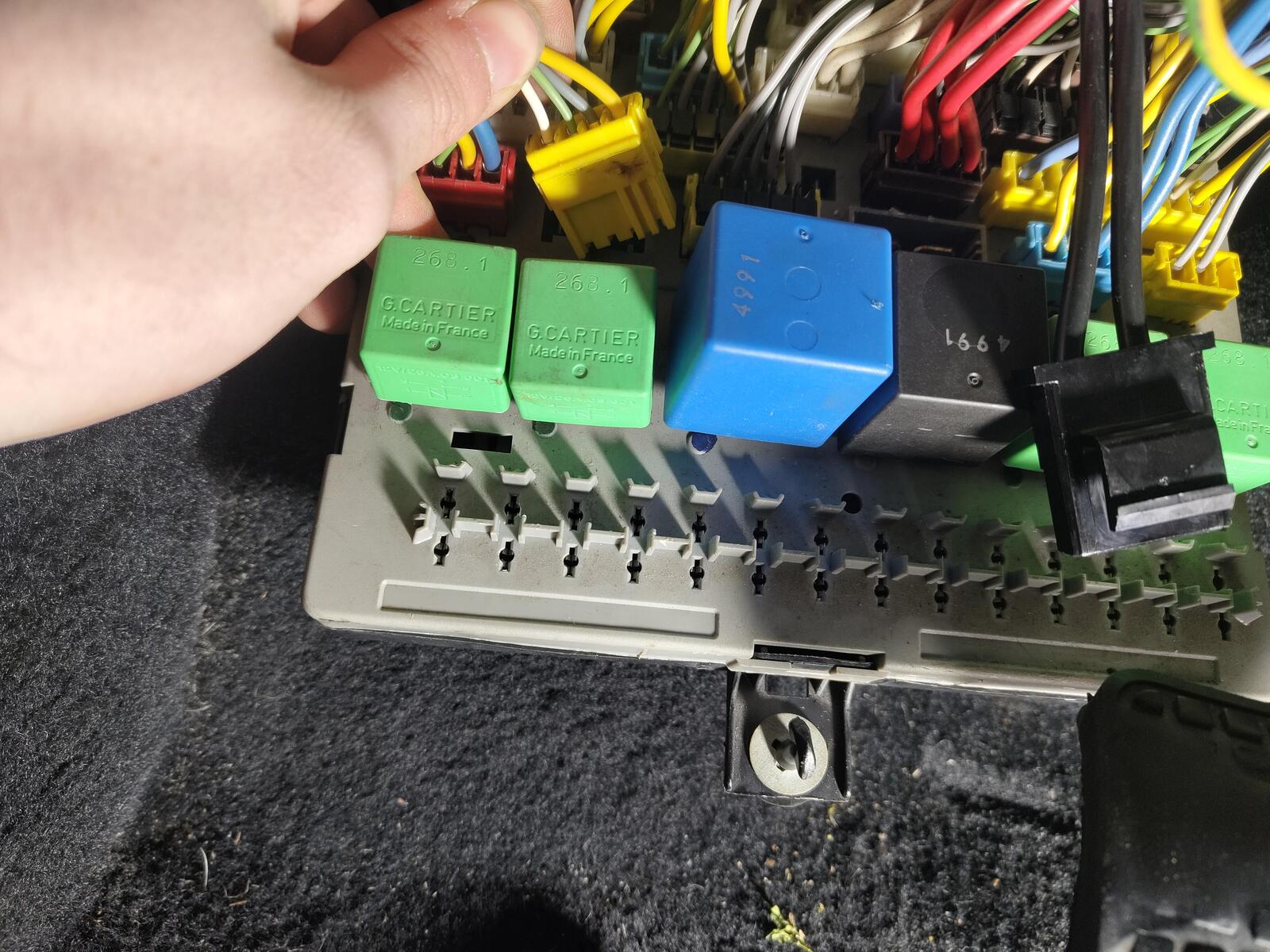

Hallo, mein BX hat einen Kurzschluss auf der F1 Sicherung. Habe den Stecker aus dem Bild als Quelle identifiziert, kann mir jemand sagen wozu der gehört?
Gruß Jannis large.IMG_20251212_165259063.jpg.65a1d0e359f82d67436de1be3ecf51bd.jpg
Lt. Belegungsplan S2:
1 - +Zündschloß Anlasser
2 - Rückfahrscheinwerfer (F1)
3 - + Zündschloß (F1)
4 - + Zündschloß (F1)
Ach Mist doch der Rückfahrscheinwerfer dann hab ich falsch geschaut und vorschnell den Tacho ausgebaut.
Danke dir 🙂
