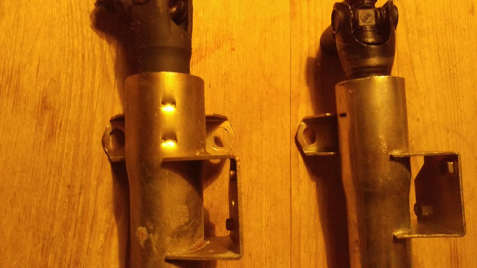

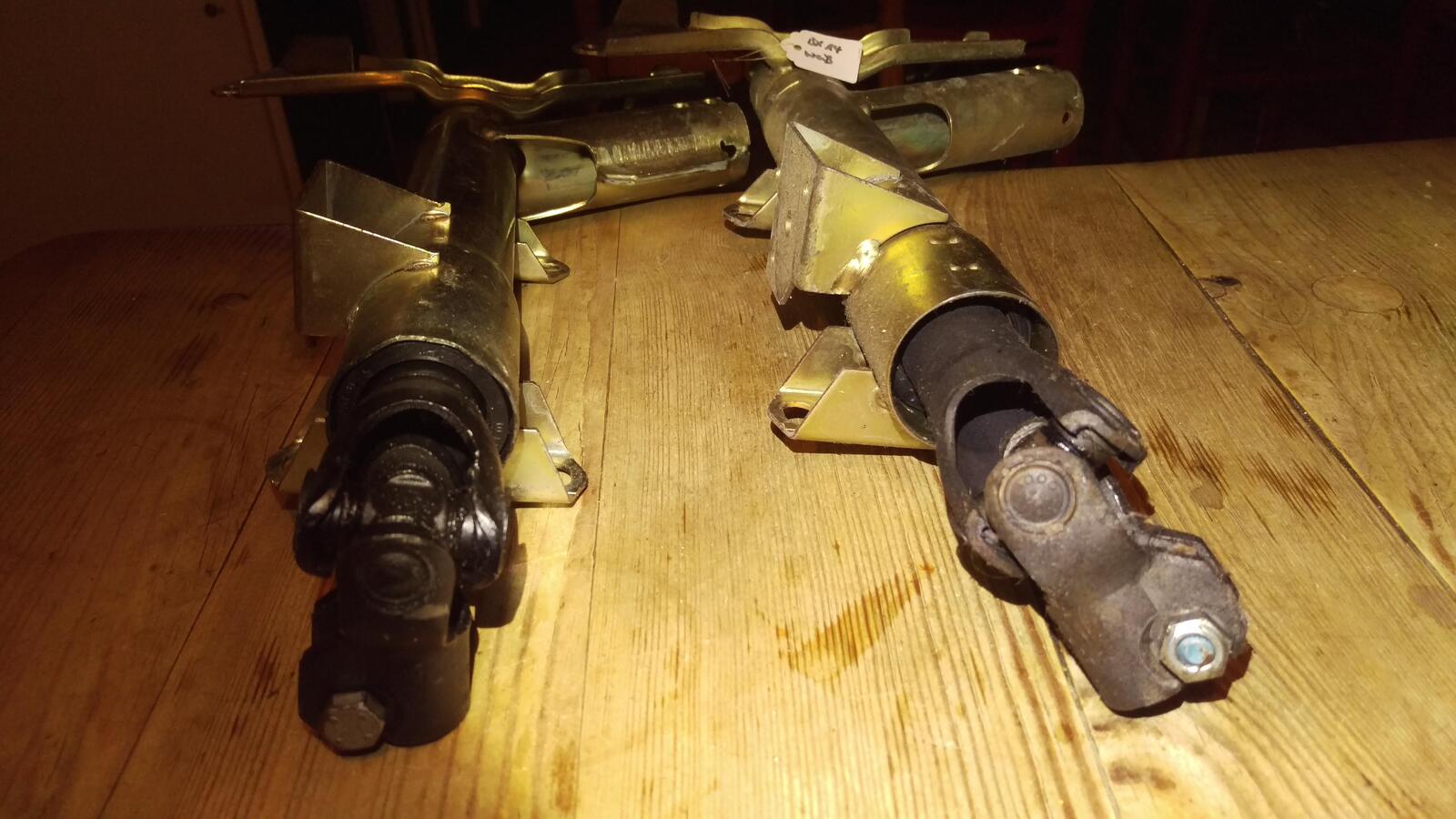

Herunterrutschende Lenksäulenlager sind beim BX ja häufig anzutreffen, dementsprechend sind die Achsrohre oft unten durch nachträgliche Körner- oder Hammerschläge zur Sicherung des Lagers verformt (serienmäßig nur gerollt). Dann habe ich eine Lenksäule gefunden, da ist es anders gelöst; das Lager sitzt auch etwas weiter oben:
large.IMAG7477.jpg.2f5e2d4ec314892355919
large.IMAG7478.jpg.a920ae0f4fdcf4f34e30f
Bearbeitet ( von Dr.Jones)
Zur Info @wencaTCT wahrscheinlich hat Deiner das Syndrom
Merci @Dr.Jones!!
