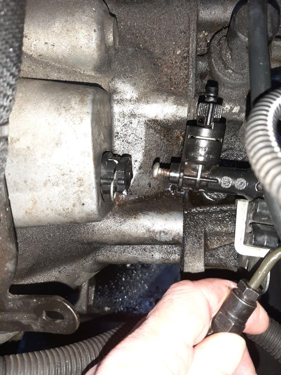

ich hätte an meinem Citroen C5 (2,2 HDI Diesel, 170 PS, Bj. 2007) folgendes Problem und ich hoffe, ihr könnt mir helfen:
Ich wollte vor ein paar Tagen den Schalter für den Rückfahrscheinwerfer vorne am Getriebe wechseln.
Ich bin dabei leider leicht an einer Leitung, die im Getriebe verschwindet, angekommen und habe diese abgebrochen – ist dies der Kupplungsnehmerzylinder? Das abgebrochene Teil konnte ich entfernen, es wird praktisch nur in das Plastikteil am Getriebe reingesteckt und mit einer kleinen Metallklammer gesichert. Das Plastikteil am Getriebe ist "schwammig gelagert", lässt sich bewegen, aber nicht entfernen. Die auf dem Foto erkennbare Schraube hab ich wegen des Flüssigkeitsverlustes reingedreht.
Das Kupplungspedal fällt durch, Auto ist also momentan nicht fahrbereit.
Folgende Nummer kann ich am Teil lesen: PA66 GF35
Suche im Internet führt immer zum Kupplungsnehmerzylinder, allerdings schauen die alle anders aus – meiner hat oben so etwas wie einen ”Absperrhahn“. Hat jemand eine Ersatzteilnummer, Bezeichnung o.ä.? Ist hier mal was geändert worden? Weiß jemand eine Bezugsquelle im Internet.
Vielen Dank schon mal im voraus

vor 30 Minuten schrieb jorker:
Das ist der Werkstoff, aus dem der Zylinder hergestellt wurde.
Hier mit der Orga-Nummer den richtigen raus suchen.
Gruß Jens
Hallo Jens-Thomas,
vielen Dank für deine Hilfe - weiß jetzt, was für ein Teil ich brauche (2156 J8 B für 6-Gang Getriebe). Allerdings kann ich online absolut nichts mit dieser Nummer finden, alle die lt. Teileliste passen sollten für mein Fahrzeug sehen komplett anders aus - werd mich nächste Woche mal zum nächstgelegenen Citroen-Händler aufmachen.
Danke und Grüße
jorker
Die Nummer ist 2156J8, es ist die Leitung plus Anschlußstück. Wird es sicher nur original geben, z.B. auch hier.
Da steckt eine Blechschraube drin?
roman
vor 20 Stunden schrieb jorker:
