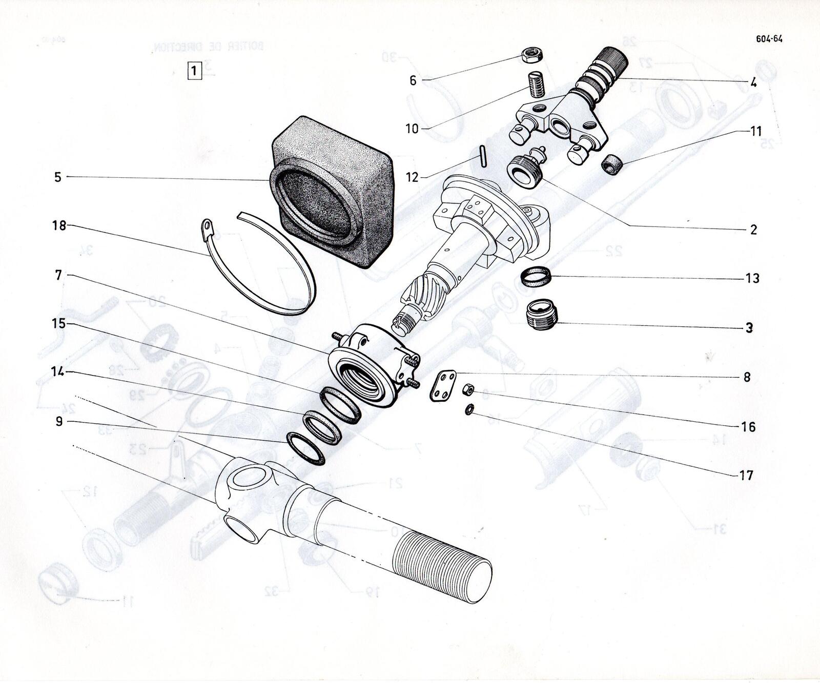

Ich hatte die letzten Tage keine Möglichkeit Bilder anzuhängen. Hier ein Bild aus dem Ersatzteilkatalog:
Die zwei Gummihülsen die ich meine ist das Teil Nr. 11. Wenn diese Fehlen, kannst du die Gabel Nr. 4 hin und her pendeln ohne, daß sich das Ritzel mit dem Ventilträger bewegt.
