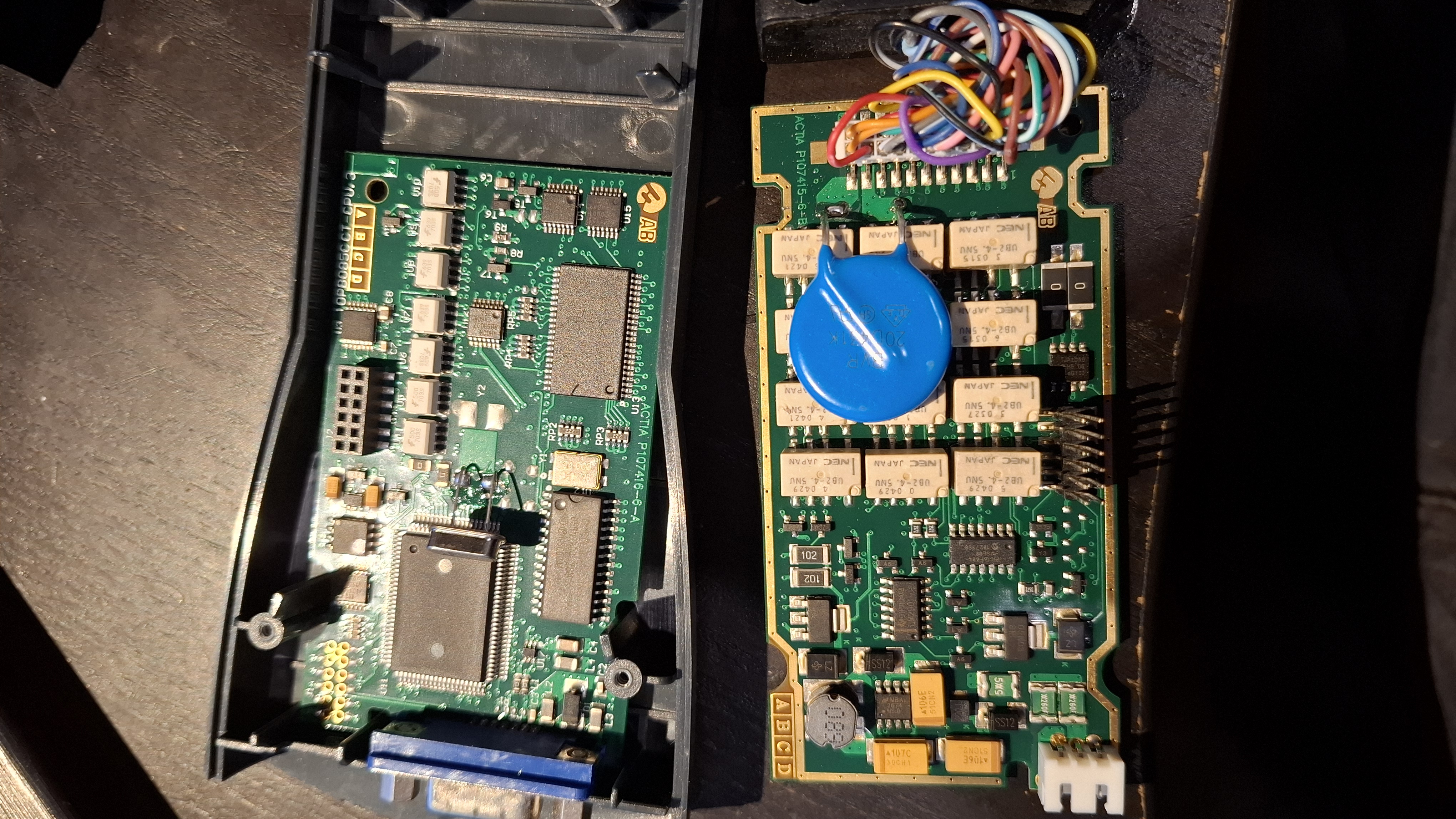

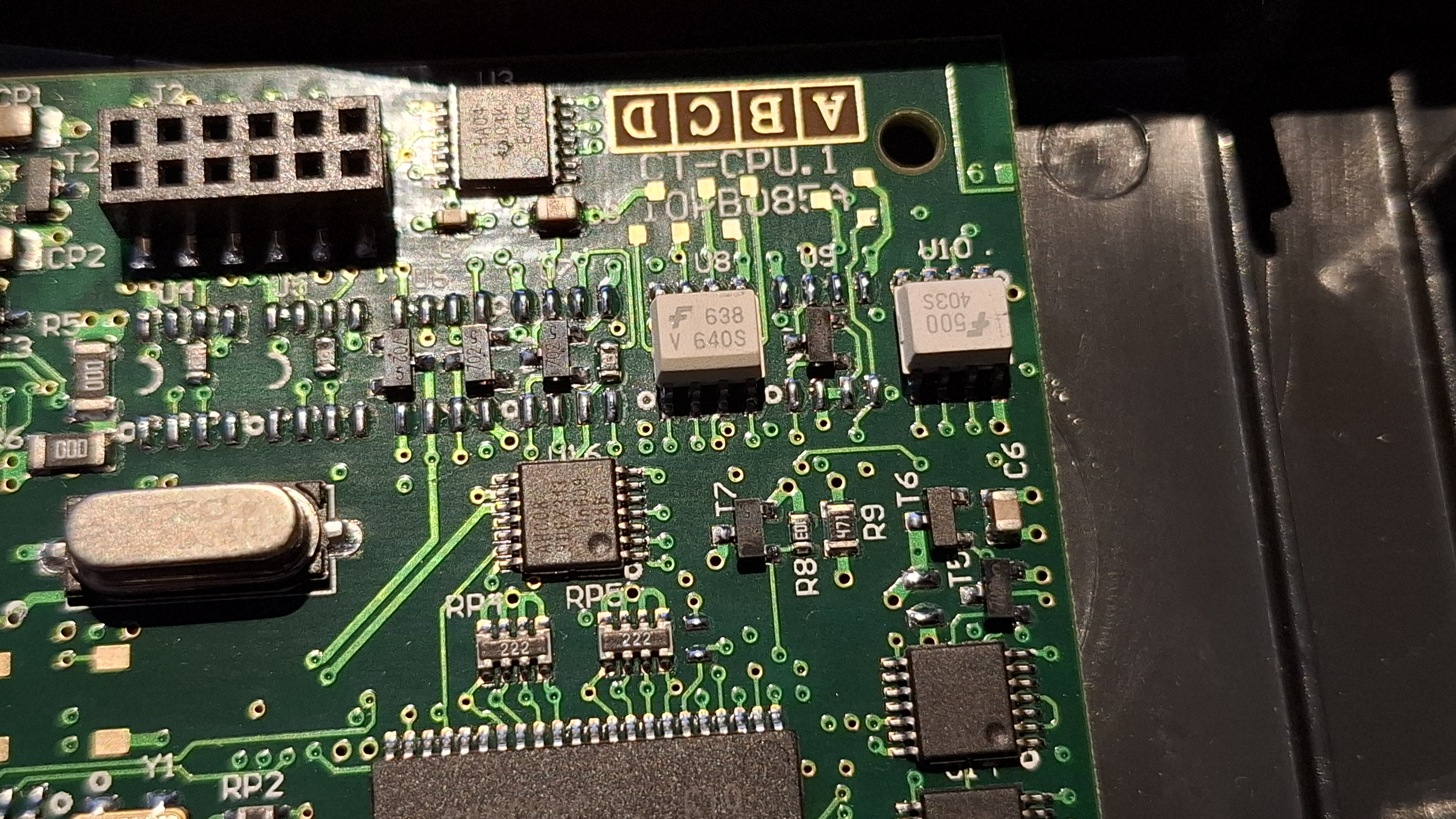

ich habe es nun mal wieder geschafft meine Lexia geräte auszuprobieren. Alle am selben Fahrzeug (1.8, 16V, also ohne Hydraktiv, am meinem V6 muss ich im Frühjahr mal ran) mit dem selben Laptop und der selben Software.
Mit dem Gerät auf Bild 1 und 2 (scheinbar vollbestückt) kann ich keine Klimaanlage und keine Airbags / Seitenairbags auslesen.

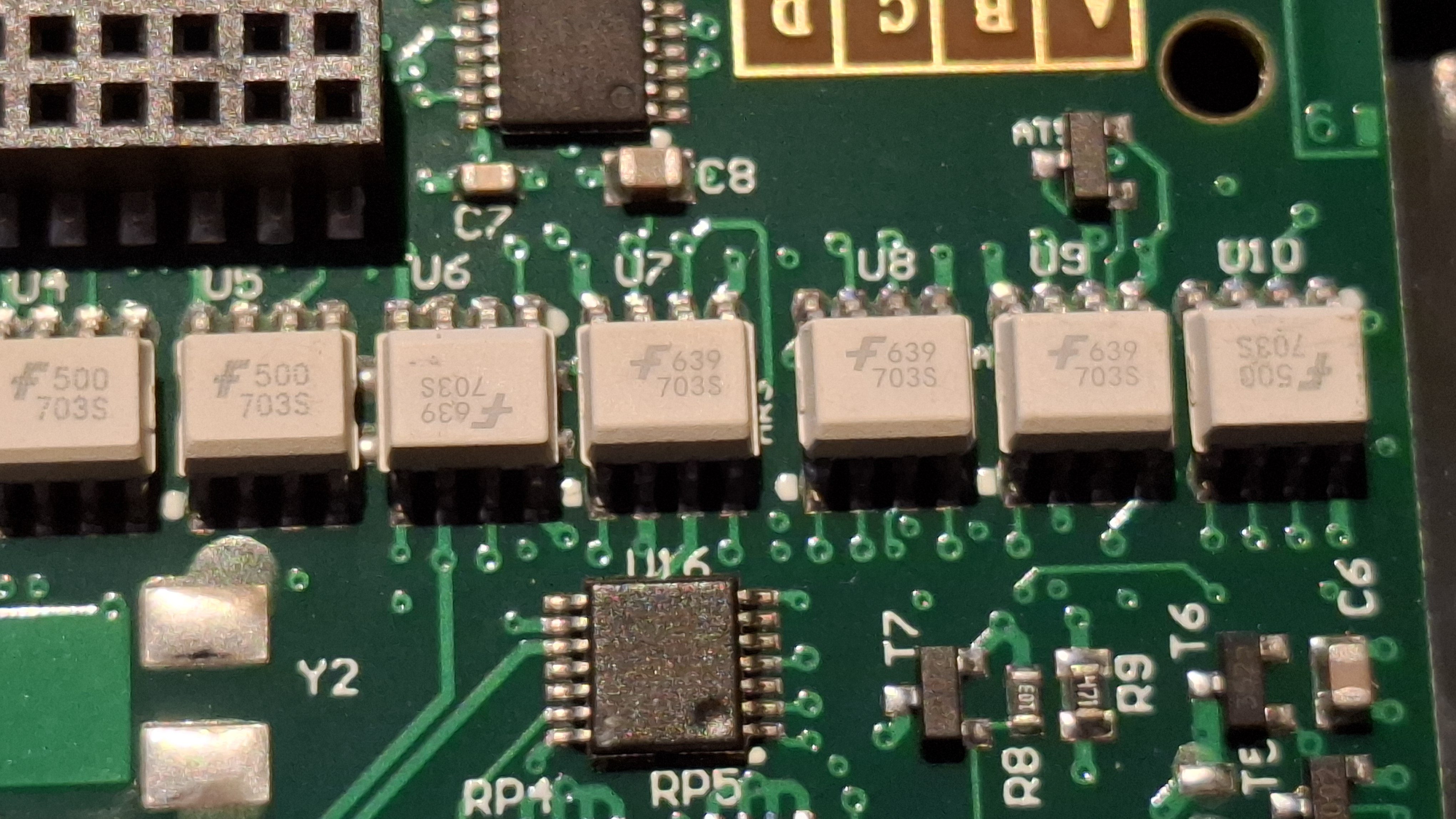

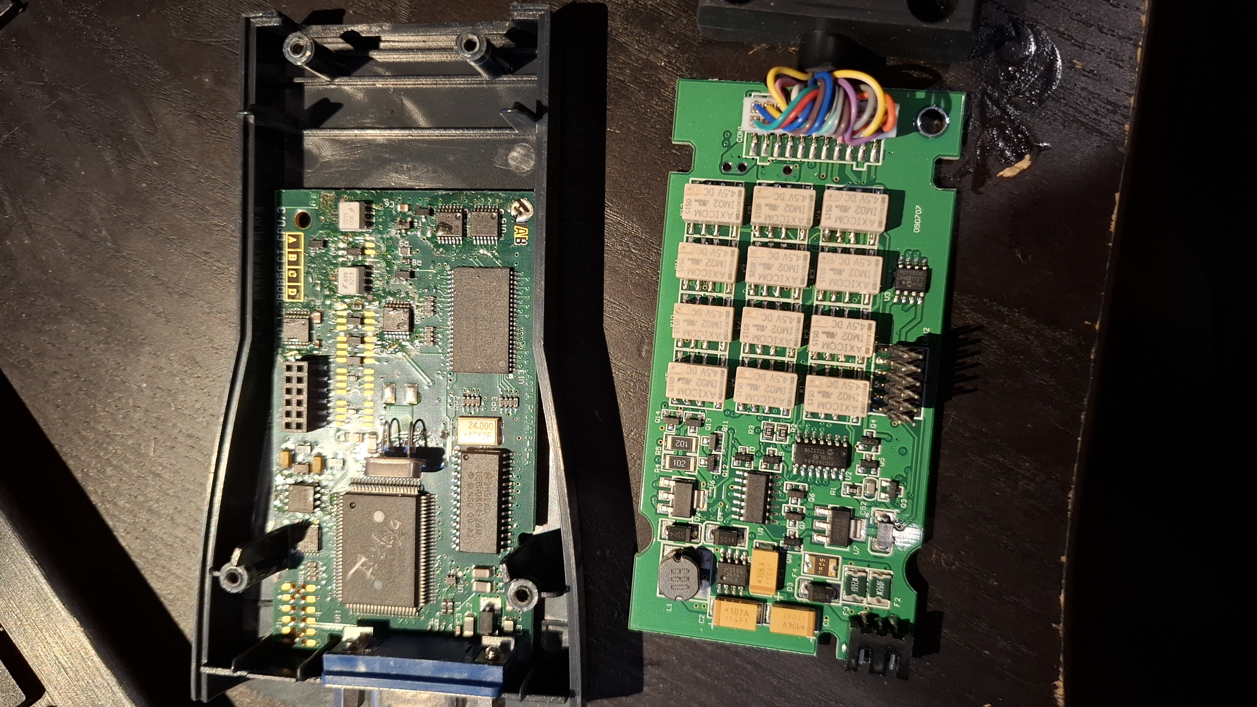

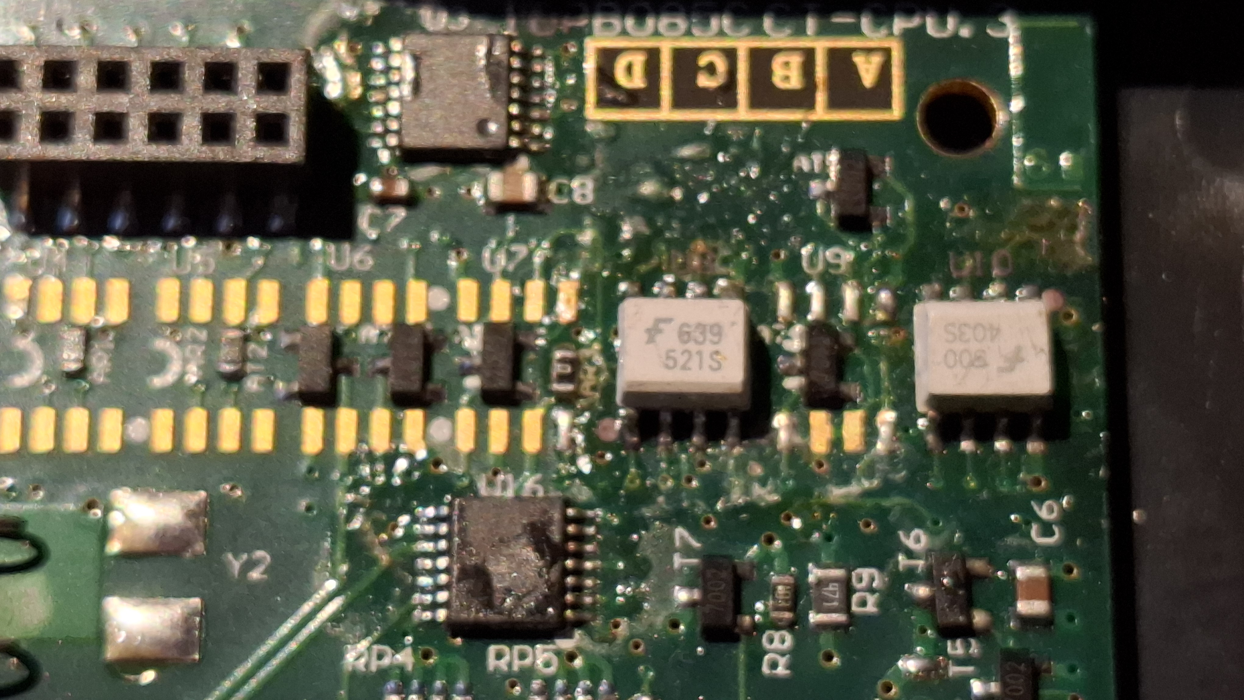

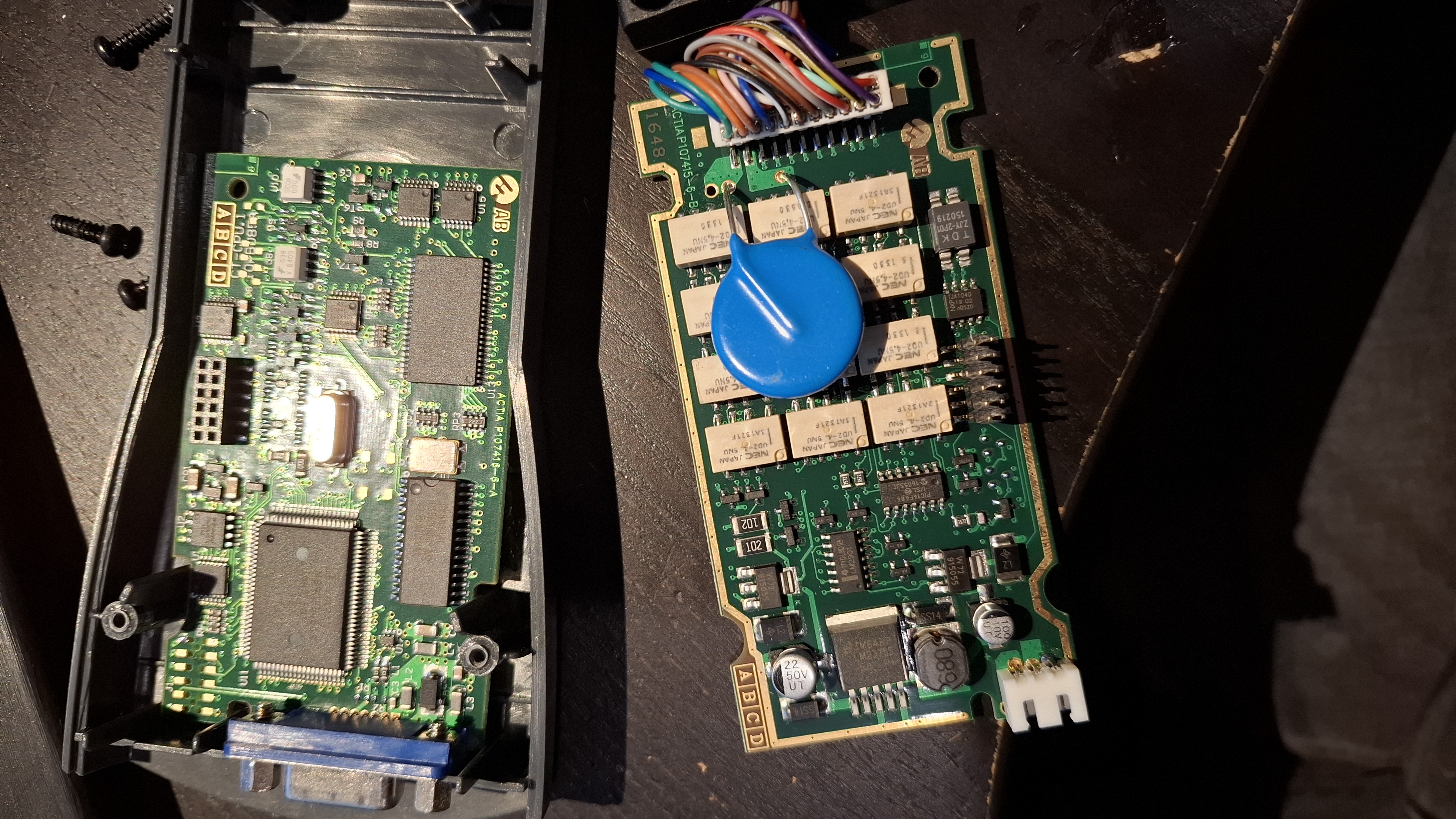

Mit Gerät auf Bild 3 und 4 und mit Gerät auf Bild 5 und 6 kann ich keine Klimaanlage aber alle Airbagsteuergeräte auslesen.

ich würde das unter "Pech" einordnen. Vielleicht sind einige Relais oder Optokoppler-Chips Fakes, nur damit das Gerät als voll bestückt verkauft werden kann. Oder auf der Platine stimmt irgendetwas nicht.
So 100 % ist das alles nicht nachvollziehbar mit der Diagnose. Ich hatte schon X2, bei denen ich die Airbags weder mit dem Original-Elit noch mit der Lexia auslesen konnte, wohl aber mit einem Profi-Gerät von Launch.
