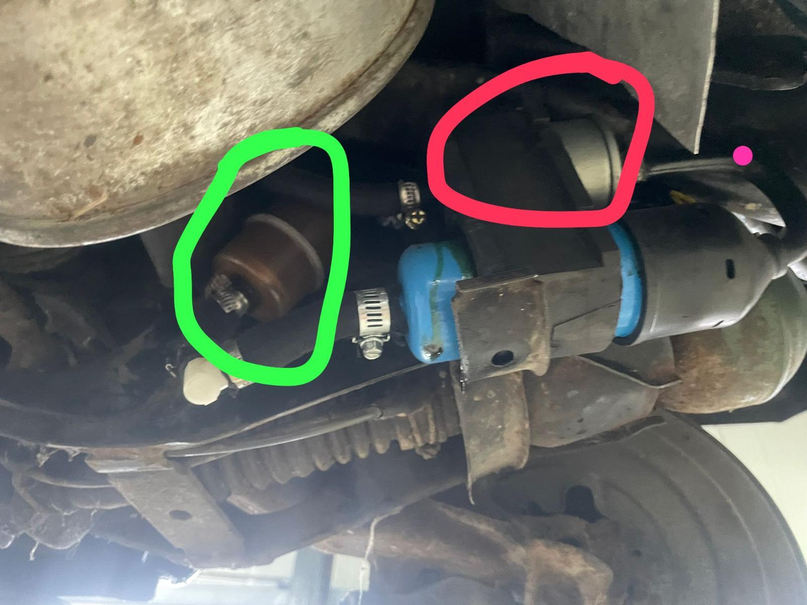

An meinem BX 16 sind 2 Benzinfilter verbaut. Das rot eingekreiste würde ich sagen, das es da hin gehört. Aber das in grün? Oder ist das ein Rückschlagventil damit der Sprit nicht zurück in den Tank läuft.

Der grüne gehört definitiv nicht dahin. Die Laufsputen an der Pumpe sehen auch nicht gut aus. Am besten vernünftige Schläuche in 7/9/11 mm besorgen (Cohline 2240 o.ä.), an 2 Stellen braucht man noch Reduzierstücke, dann alles zwischen Tank und Motor ersetzen.
Ok. Danke. Vorlauf und Rücklauf habe ich schon neu gemacht. Druckfester, gewebeverstärkter Schlauch.
Die Laufspuren sind Bremsenreiniger. Hatte das fürs Foto sauber gemacht.
vor 7 Minuten schrieb Tom-RS:
Dann guck lieber in 3 Monaten mal nach ob die schon porös werden...
Jeder ist seines eigenen Glückes Schmied.
Nitril-Butadien-Kautschuk (NBR) ist schon mal das richtige Material.
Absenken oder Ausbau des Tanks erleichtert die Montage erheblich. Wenn man schon dabei ist lohnt ein Blick auf den Pulsationssämpfer der rechts auf dem Achsrahmen verbaut ist und der gerne durchrostet. Es bietet sich an ihn durch ein Reduzierstück zu ersetzen...
