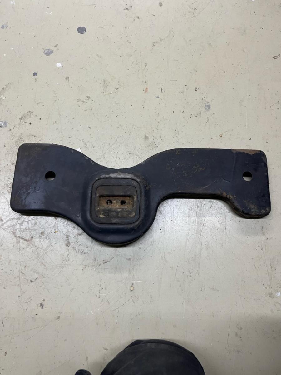

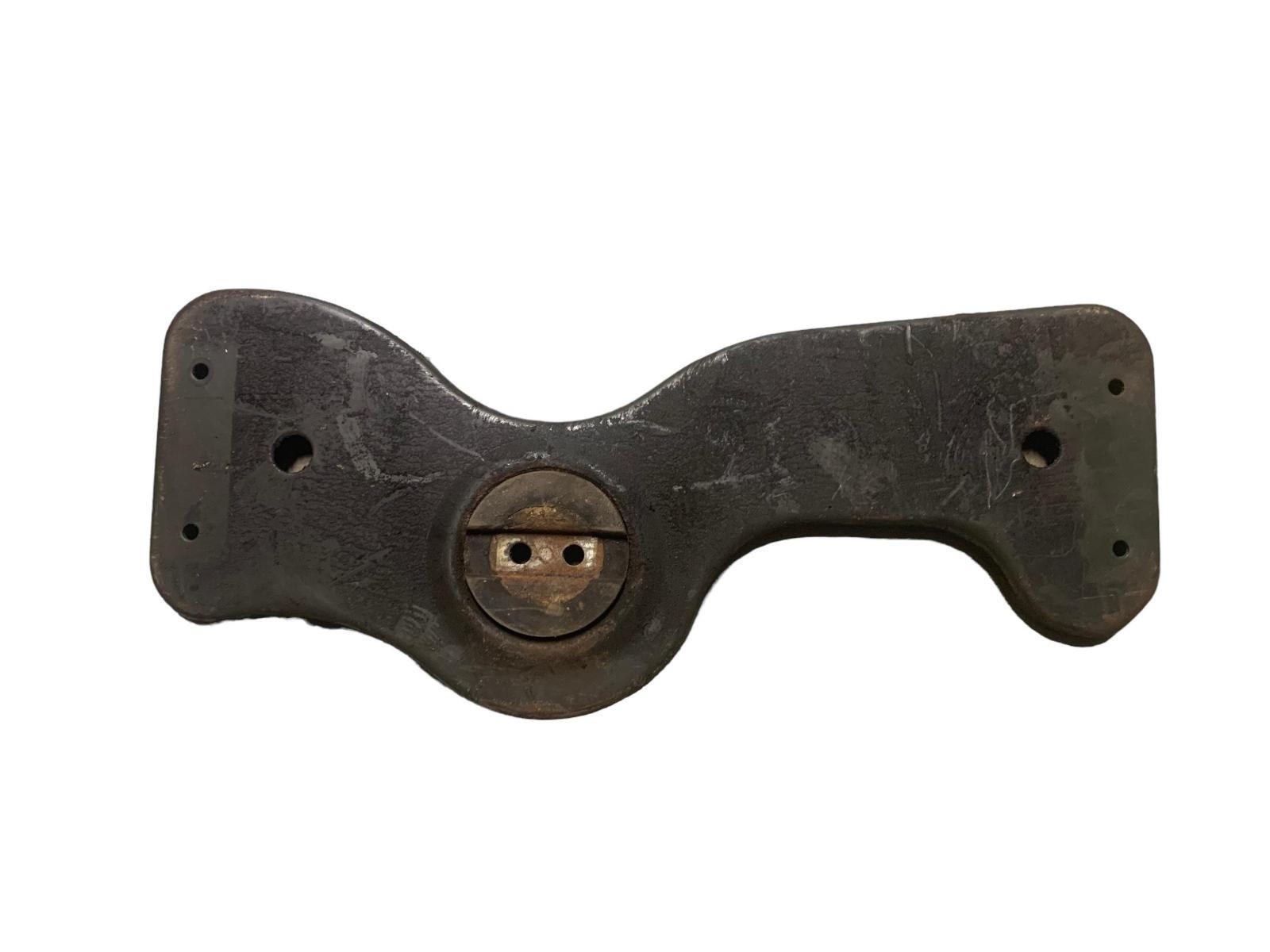

Ich baue gerade den Fahrschemel von meinem HY neu auf
und habe zwei unterschiedliche Motorhalter vorliegen, die beide auf den ersten Blick passen würden.
Mir ist es jedoch aus Gründen der Originalität wichtig, den korrekten Halter zu verwenden.
Leider finde ich in meinen Unterlagen keine eindeutigen Angaben dazu.
Auch die Einschätzungen von Fachkundigen, die ich bisher befragt habe, widersprechen sich.
Bisher konnte mir niemand eine dokumentierte oder verbindliche Auskunft geben.
Kann mir da evtl. jemand helfen?
siehe Abbildung -rund oder eckig ?
Vielen Dank im Vorraus

Nach meinen Unterlagen Rund D=80mm
Eckig habe ich noch nie gesehen. Ist das vielleicht Diesel?

Motorträger eckig vorne = H 133-2 bis Juni 54
Motorträger rund d=92mm vorne = H 133-2a ab Juni 54
Und das ist eindeutig : Handbuch N° 441 Tome 9 Edition de Juillet 1955
Gruss UNI-HY

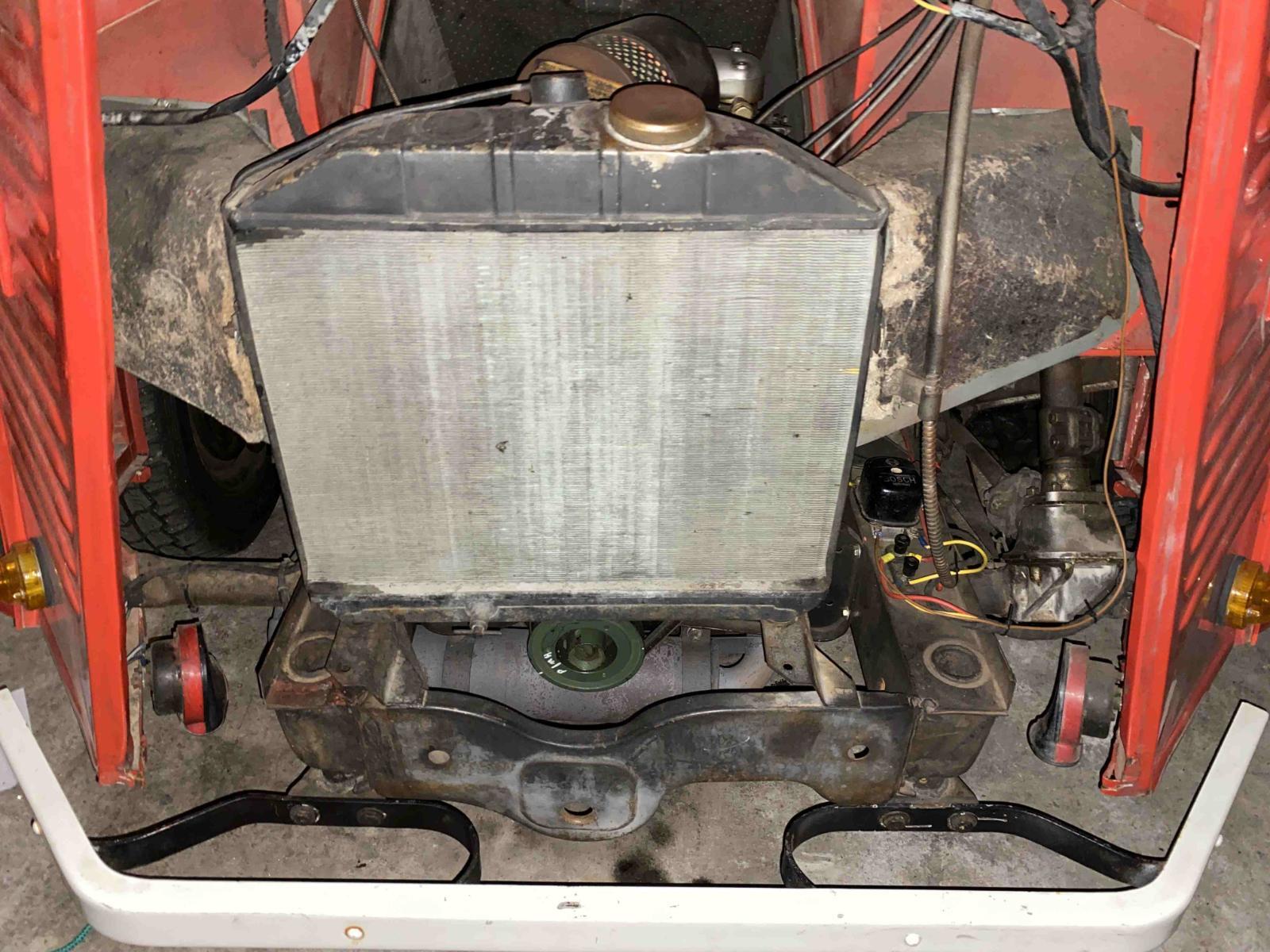

Hallo Nitrolack,
bei mir ist der Kühler auf der vordersten Quertraverse auf 2 Haltewinkeln.
Das Querstück mit dem Gummi (Motorhalter) sitzt dahinter.
Hast du evtl. ein Bild ?
Grüße Christoph
Hallo Christoph und Uni-HY,
sorry ich hab Quatsch geschrieben. Habe den Motorträger und die Quertraverse ganz vorne, die den Kühler trägt, durcheinander gebracht.
Der Motorträger hat natürlich keine Haltewinkel für den Kühler, sondern der ganz vordere Querträger...
ich mach mal ein Bild von vorn die nächsten Tage.
Peter
Hier das Bild vom vordersten Querträger mit den Haltewinkeln für den Kühler.
Heizungskanäle führen vom Kühler weg zum Fußraum. Druckloser Kühler mit Überlauf.
