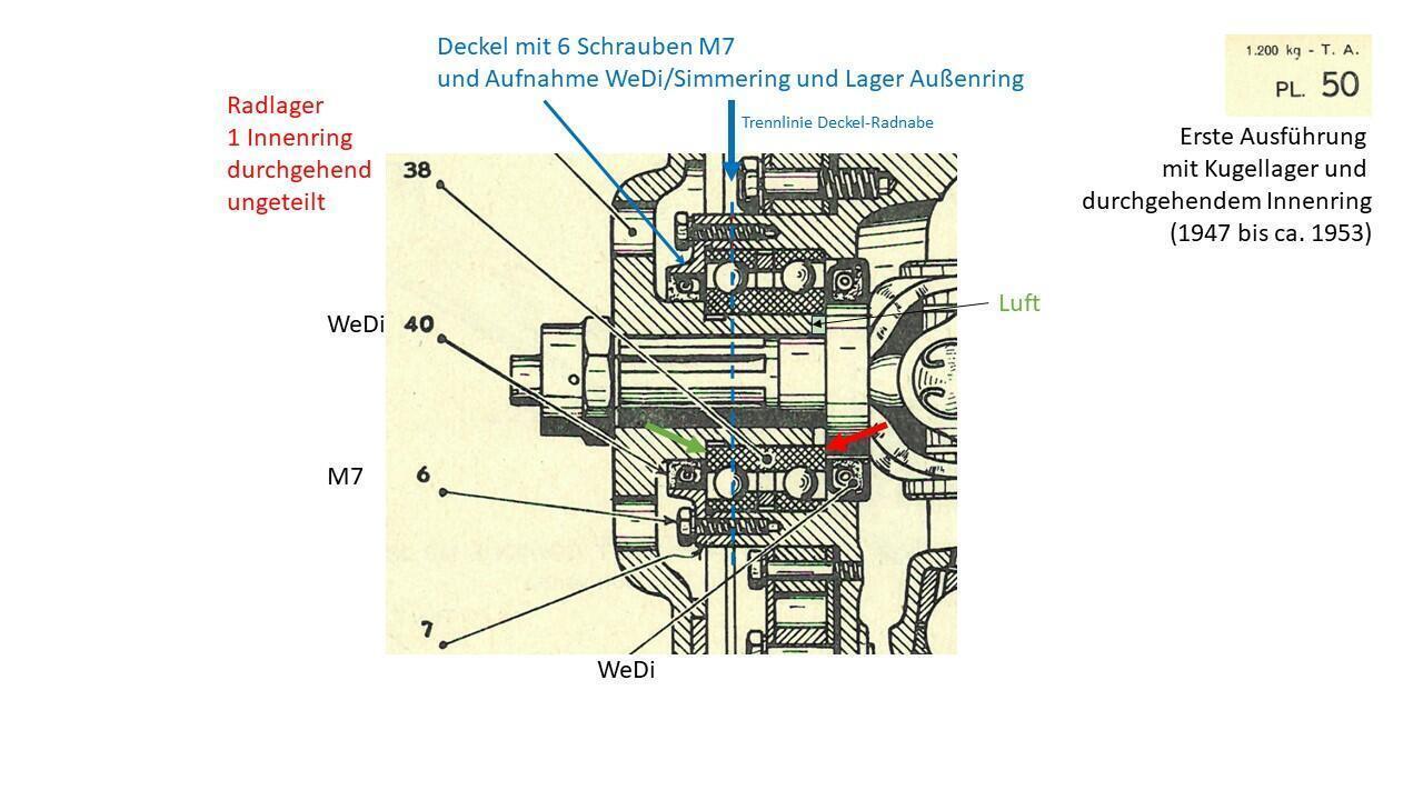

Hallo Christoph anbei mein Bild aus dem gelinkten Thread.
Das zeigt den alten Achsschenkel bis ca 1953 (mit Kugellager) der sich von der späteren Ausführung unterscheidet.
Der Deckel nimmt ca 11mm vom Außenring des Radlagers auf, dh das voll eingebaute Radlager steht noch ca 11mm raus. Das ist bei der späteren Ausführung nicht der Fall.

vielen Dank das war echt hilfreich. ich prüfe das auf jeden Fall.
das war sehr hilfreich. ich habe zwar auch all diese Zeichnungen aber solch ein Hinweiß spart immer viel Zeit
beim Montieren. Die Luft ist mir gar nicht groß aufgefallen.

und hier die spätere Ausführung mit Kegelrollenlager. Die Buchse im Achsschenkel zur Aufnahme ist nun länger, der Deckel daher flach.
Das Kegelrollenlager ist sicher tragfähiger als das alte Kugellager. Es gibt aber einen Haken auf den mich dumdidum hingewiesen hat:
Wenn die innere Rollenreihe Spiel bekommt dann zerdrückt der innen liegende Innenring des Kegelrollenlagers den Zapfen der Bremstrommel.
Dadurch sitzt der dann nicht mehr kraftschlüssig, auch ein neues Lager sitzt dann hier nicht richtig und eiert auf dem Bremstrommelzapfen rum...
Das alte Kugellager hat dagegen einen durchgehenden Innenring und "schont" daher den Bremstrommelzapfen.
