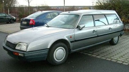

Ich baue seit länerem schon einen CX Break auf Technik ist mit ca.200 Arbeitsstunden erledigt.Das Fahrzeug wird eine komplette Neulackierung erhalten.Der Farbcode lautet ETBMA Gris Dolomen.Dazu hätte ich Fragen:
1.Gibt es diesen Lack als Acryllack? Wo bekommt man ihn her? Wieviel kostet ein Liter? (Ich würde Wasser basierten Lack gerne vermeiden)
2.Wie sah die original Lackierung der Stoßstangen aus?War sie farblich abgesetzt,d.h.matt oder seidenmatt? Als der CX seinen Weg zu mir fand waren dunkelblaue original durchgefärbte Stoßstangen drauf.Ich kann mir nicht vorstellen das das von Werk ab so war,lasse mich jedoch gerne eines Besseren belehren

Ab Werk waren die Stoßfänger durchgefärbt, im Reparaturfall matt lackiert in einem eigenen Farbton, in diesem Fall FTB.

Im Buch von Michael Burma nicht aufgeführt. In den Prospekten zum CX ebenfalls nicht. Recherche ergab: Farbton Gris Dolmen met ETB gab es von 1990 -1994. Also letzte Phase CX.

Danke für die vielen zielführenden Antworten.Das Foto ist was den Lackton anbelangt sehr Aussagekräftig.Es scheint so zu sein das von Werk ab tatsächlich blaue Stosßangen drauf waren.Leider ist das Foto etwas unscharf.Soweit mir bekannt ist gab es in durchgefärbt nur 5 Farbtöne.Dunkles blau gehörte dazu.Die Vermutung das es sich um die originalen Stoßstangen handelt geht Richtung 100%.Zwischenzeitlich hat Owatrol Kunststoffaufbereiter ein wahres Wunder vollbracht.Ich werde dieses Pärchen S.montieren
