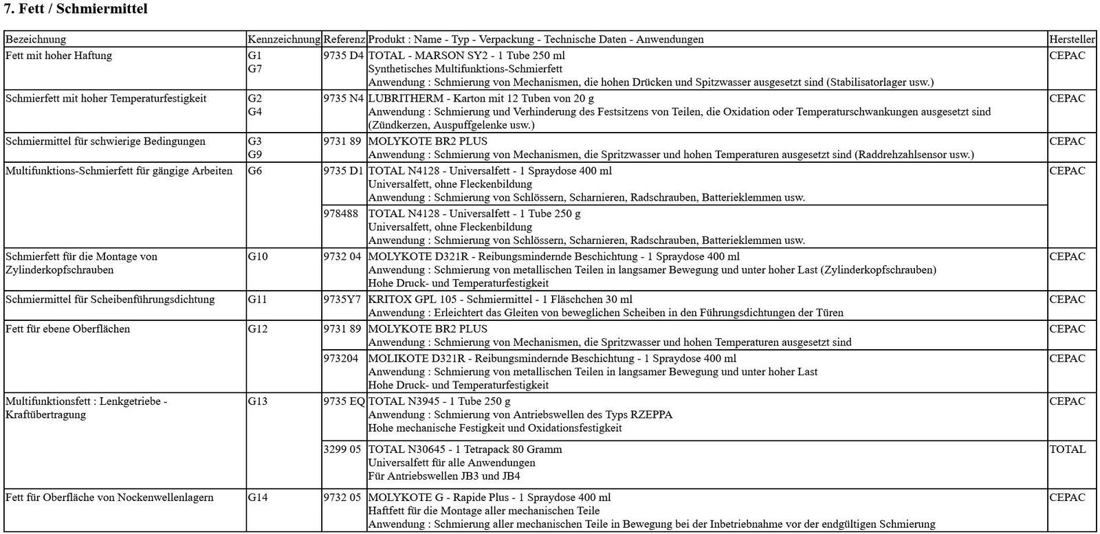

Citroen schreibt für die Schwingarmlager meines Wissen kein konkretes Fett vor. Wie bei vielen Anwendungen gibt es aber auch für Fette und Schmierstoffe Produktempfehlungen seitens Citroen:
vor 18 Minuten schrieb Citrofan93:
G6 ist es.
Könnte man auch G13 für Schwingarmlager in Betracht ziehen?
Moin,
ein Standardfett auf Mineralölbasis scheint nicht das Mittel der Wahl zu sein. Viele Schmierfette in der Liste haben mit Mineralöl nichts zu tun!
G6 ist ein Schmiermittel auf Calciumstearat bzw. Calziumseifen-Basis, mit diesen Vorteilen:
G13 hat eine andere chemische Basis, es ist ein Polyharnstoff-Fett (auch PU-Fett): "Especially developped for lubrication of tripods subjected to high temperature conditions. (inboard)." (ZItat von https://lubricants.catalog.totalenergies.com/katalog-si/en_UK/1aj_graisse-n-30645-tot).
@Kugelblitz Das "inboard" würde mich von einem Einsatz am Schwingarmlager Abstand nehmen lassen, da kommt ja manchmal Wasser hin. Dafür kann es überall dort gut eingesetzt werden, wo es mit Elastomeren (d.h. z.B. Gummi) in Berührung kommt. Daher auch der Einsatz an der Antriebswelle unter der Manschette.
Grundsätzlich sollte auch G1 funktionieren:
"Marson SY 2 ist ein sehr leistungsfähiges synthetisches Schmierfett auf Basis eines ausgesuchten Polyalkylenglykol für industrielle Anwendungen unter schwierigste Bedingungen und in einem weiten Temperaturbereich, bei denen Mehrzweckfette nicht mehr ausreichen. Es eignet sich zur Schmierung von Gleit- und Wälzlagern sowie Linearführungen." (Zitat: https://schmierstoff-motoroel-fett.totalenergies.de/web/total/de_DE/web/web_total_ind_fette_spez/MARSON SY 2/$catalogue/totalData/PG/I0055/index.xhtml)
Da aber G6 mit Wasser kein Problem hat, wäre dies für mich die erste Wahl, wie auch für @zitronabx. Es gibt verschiedene Alternativen zum Totalprodukt z.B. Divinol Fett Top 2003. Einfach nach Calciumseifenfett suchen.

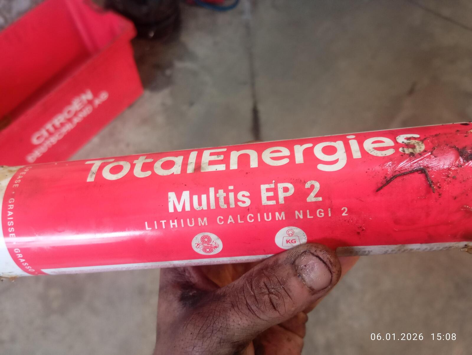

G6 ist ja lt Unterlagen zu verwenden.
Ich habe hier ein Ersatz für total N4128, total Energies Multis EP2
Das sollte dann ja hierzu passen?
Bearbeitet ( von zitronabx)
Moin,
@zitronabx wenn Du es da hast, nimm es. Es ist aber kein 1:1-Ersatz für das N4128, weil da zusätzlich Lithium-Seifen drin sind, was den Einsatzbereich leicht ändert. Außerdem wird die Wasserverträglichkeit etwas verringert.
Aber: Es ist ein "Schmierfett zur Schmierung von Gleit-, Wälz-, und Radlagern, Universalgelenken, Fahrgestellen und verschiedenen stoßbelasteten oder vibrierenden Anwendungen im Transport-, Landwirtschafts- und Geländemaschinenbereich für nass, staubig und/oder trockene Bedingungen." (Zitat: https://schmierstoff-motoroel-fett.totalenergies.de/web/total/de_DE/web/web_total_ind_fette_litcal/MULTIS EP 2/$catalogue/totalData/PR/626/index.xhtml)
Fahrgestell passt ja zum Schwingenlager, also rein damit.
Roland

Danke dir, Mega 👌
Ich nehm immer ganz normales lithiumverseiftes EP2-Fett da her. Das tut dort auch für 10 oder 20 Jahre.
Wasserverträglichkeit als Kriterium wäre mir unwichtiger, die Simmerringe dichten die Lagerstelle ab. Da kommt kein Wasser hin.
