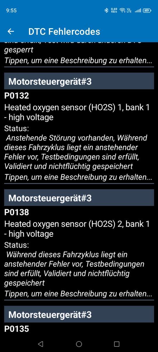

ich habe mir ein Übergangs-Auto gekauft. Nun hab ich den Thermostat gewechselt, dabei waren die Stecker für die Lamdasensoren im Weg, beide abgesteckt für den Wechsel. Danach halt ganz normal wieder eingesteckt, nun bekomme ich die ganze Zeit den Abgas Fehler für beide Sensoren. Egal wie oft ich den lösche, kommt er immer wieder. Der Wagen läuft ganz normal.

Was genau ist denn "der abgas fehler" ? Hast du eine Klartextmeldung oder P-Code ?

Fehler ist leider wieder weg, heisst ich kann leider nicht sagen wo der nun herkam. Tippe aber auf auf masse oder Stromfehler
Hab die Fehler nur per bluetooth adapter via app ausgelesen.

Wenn beide Sonden dauerhaft "fett" melden, dann würde ich den Fehler nicht an den Sonden suchen, sondern davon ausgehen, dass die ihre Werte korrekt melden und die Gemischbildung tatsächlich dauerhaft zu fett ist. Ein möglicher Kandidat zur Fehlersuche, insbesondere weil das Thermostat gewechselt wurde: Temperaturfühler korrekt wieder angeschlossen, und vor allem das Kühlsystem korrekt entlüftet? In beiden Fällen kann sonst nämlich die gemessene Kühltemperatur niedriger sein als sie tatsächlich ist und das Steuergerät verbleibt bei der Kaltlaufanfettung.
Nachtrag: Ich sehe auch noch P0135 in der Liste. Kommt da auch noch ein P0141, oder sind das alle Fehler?
Bearbeitet ( von jumpy_beifahrer)
Ich hab noch P0118 Engine Coolant Tempature (ETC) high input
