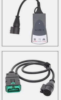

dafür braucht man so etwas:
Je nach Variante aktuell um die 120,-- EUR. Man sollte darauf achten, dass die Platine voll bestückt ist und dass Optokoppler verwendet werden (billige Varianten haben manchmal nur Brücken drauf, da kann man sich auch seine Steuergeräte killen, wenn es ganz blöd kommt).
Hier die Varianten die psa-diag.fr empfiehlt:
Links mit Kabel (USB --> Interface --> ODB2), rechts die Variante mit Bluetooth, wenn ich das richtig gelesen habe. Die Dinger sind auf der Seite psa-diahg.fr verlinkt (Aliexpress).

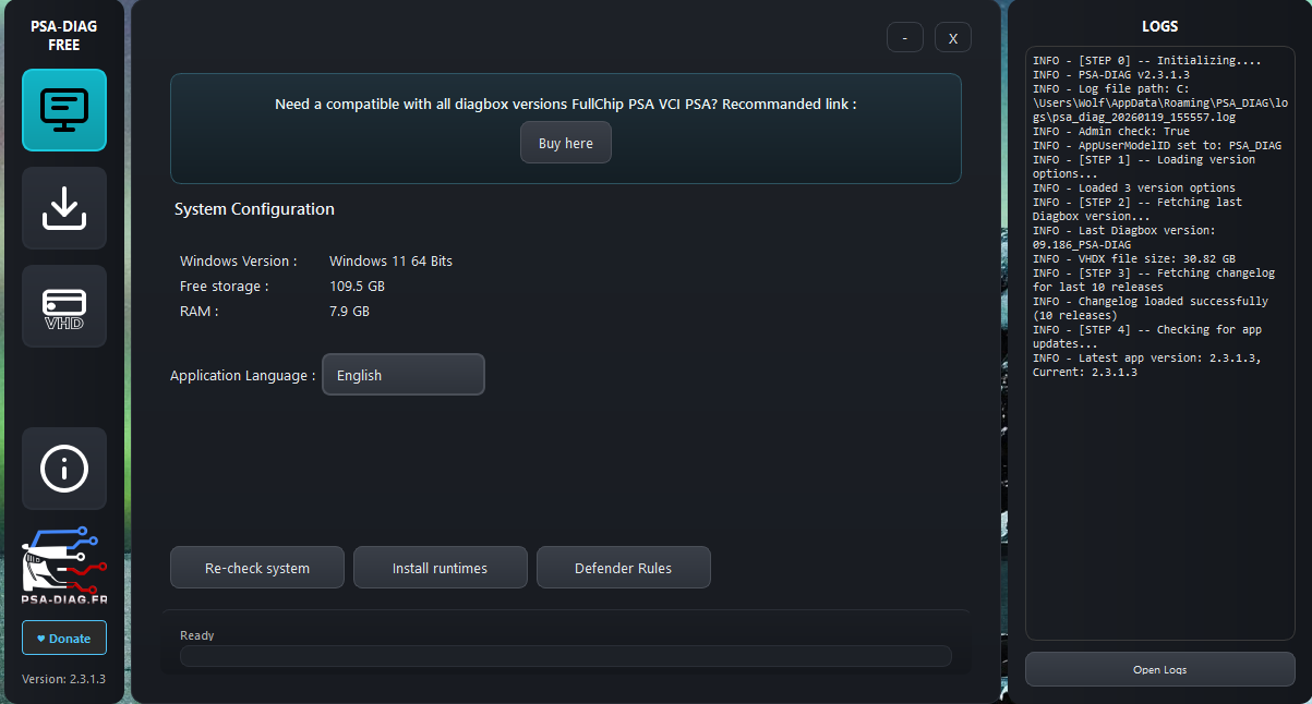

ich hatte wieder mal die Muße mich um meinen C8 und seine Probleme zu kümmern. Ich habe wie von dir beschrieben die Software runtergeladen und installiert. Bei dem Startfenster steige ich noch nicht ganz durch, muss ich da noch was installieren?
Grüßliche Grüße

vor 19 Stunden schrieb C8-Anderl:
Servus Fred,
Grüßliche Grüße
Da sieht merkwürdig aus. Kommt das direkt, nachdem du die VM gestartet hast?
Fred

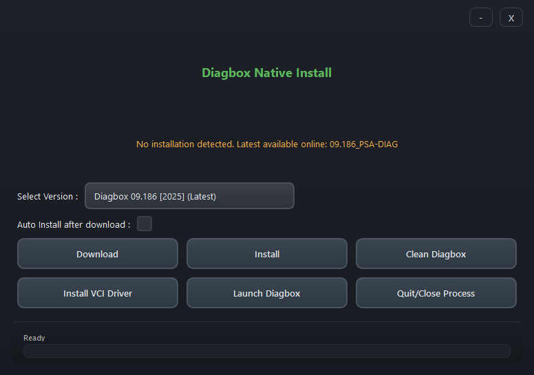

Der Startbildschirm sieht bei mir so aus:
Bei der zweiten Kachel (links) von oben mit dem Pfeil nach unten (Download) wechselt das Bild auf die Seite die ich dir oben schon gezeigt habe.
