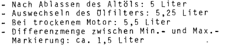

Ich habe heute einen Ölwechsel bei meinem CX mit 106 PS Benzin Alumotor gemacht. Nachdem ich das Öl abgelassen hatte dachte ich, wow, da sieht aber nach viel aus!
Da bin ich dann stutzig geworden!
Ich habe nochmal im Reparaturhandbuch noch der Öl Nachfüllmenge gesucht: dort wird für den Alumotor 5,3 Liter mit Filterwechsel angegeben.
Also hab ich genau 5,3 Liter nachgefüllt und nicht schlecht gestaunt, das der Ölstand (Max) nun an der UNTEREN Markierung meines Ölmesstabes steht. 😱

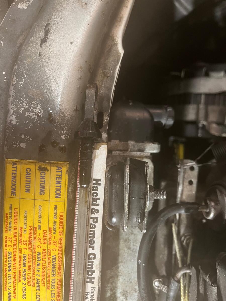

kann mal bitte ein 106 PS Alumotor-Fahrer oder Fahrerin seine  Ölmesstab messen 📏?
Mein derzeit verbauter misst ca. 50 cm bis zur unteren Markierung, gemessen ab Unterkante Gummi.
Welches Maß habt ihr bis zur unteren Markierung?✅

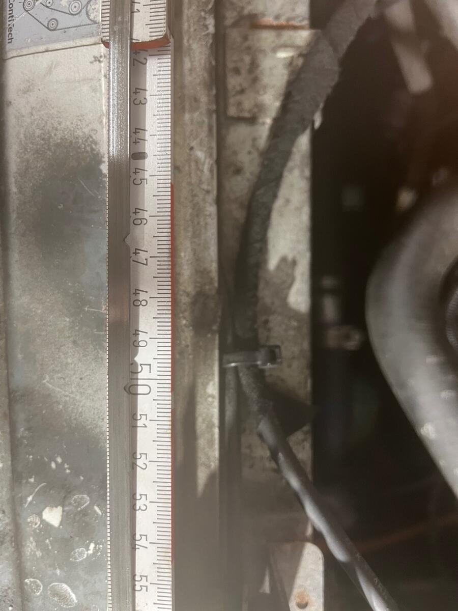

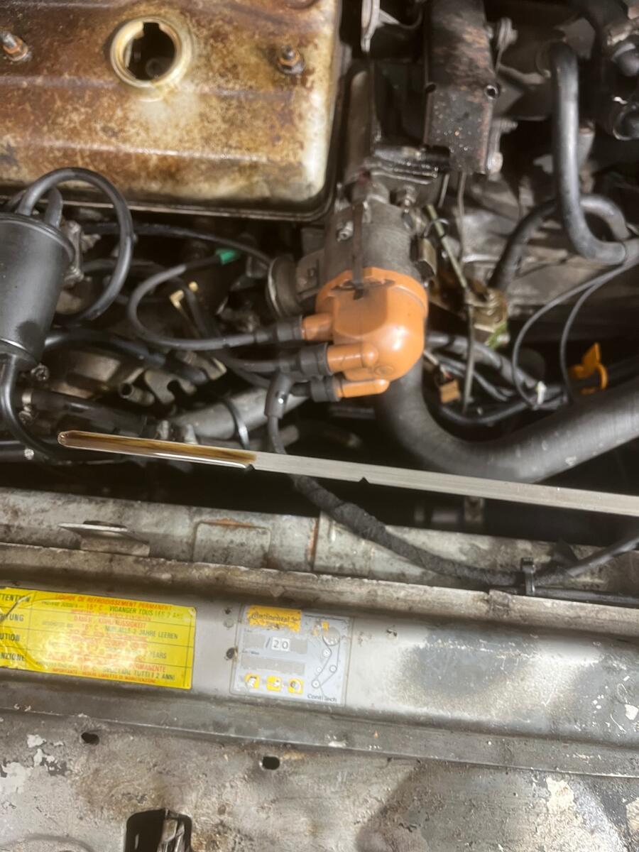

Hättest Du gestern gefragt, hätte ich am Fahrzeug nachgemessen, so musste ich ein bisschen suchen, aber hier bitte schön:

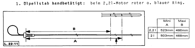

Da der Peilstab beim Maximum identisch sind, kann es eigentlich nur am Ölfilter liegen. Was hast Du für einen Filter montiert?
Wenn niemand die Ölwanne vom 2,2l montiert hat, die auch anders ist.
Am trocken Motor kann es beim Alumotor ja nicht liegen, das kommt praktisch nicht vor.

Aber ja, sieht nach korrektem 2.0 Stab aus. Ich tippe auf die grössere Ölwanne.

vor 2 Stunden schrieb elektromicha:
Danke, Elektrommicha! Dann ist nachgewiesen, das der Messtsab vom 2.0 ist. Danke!

Wenn man genau hinsieht - ist mir aber auch nicht gleich ins Auge gefallen - sind es 486 bzw. 468 mm

d) es wurde ein passender normaler Ölfiter verwendet (zwischen min und max liegen 1,5 Liter Differenz, das passt in keinen PKW Ölfilter)
e) die Ölstandsanzeige im Cockpit bestätigt das niedrigere Sollniveau, passt also auch nicht zum Meßstab. Jetzt weiß ich endlich das die Anzeige richtig funktioniert! Sie hatte ja bisher bei Öl Minimum immer noch voll angezeigt… 🙈 ohne Öl zeigt sie 0 im roten Bereich, mit 3 Litern ca 25 % in Gelb bei Min …
f) bei Füllung auf Max am Messtsb waren ca 6,8 Liter Öl eingefüllt (zu viel)
