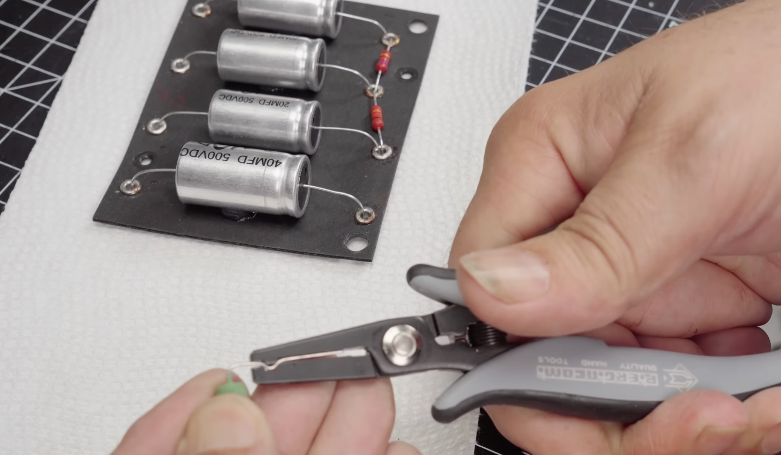

12. Januar12. Jan Ersteller vor 2 Stunden schrieb SeppCx: https://www.dpv-elektronik.de/Produkte/Zangen/ESD-Biegezangen---Formzangen/ESD-Biegezange-PNR-5000-D.html?language=de Sepp! Großartig, danke! Ich beschäftige mich ja nun schon länger mit der Elektronik von Gitarrenverstärkern etc., aber dieses Werkzeug habe ich heute zum ersten Mal in einem meiner geschätzten YouTube-Kanäle gesehen. Man kann auch ohne dieses Werkzeug leben, aber ihr wisst ja … Bearbeitet (12. Januar12. Jan von holger s)

14. Januar14. Jan Ersteller vor 46 Minuten schrieb SeppCx: meine Kompetenz beschränkt sich auf die gekonnte Anwendung einer bekannten Suchmaschine. Bezeichnung eingeben, suchen lassen und den ersten vernünftigen Treffer angeberisch zum Besten geben. Mehr ist da nicht. 🙂 Ein menschlicher KI-Ersatz – das ist doch toll. Ich hatte trotz zweier Suchansätze keinen Erfolg. Nicht einmal die bekannten Gitarren- und Gitarrenverstärker-Teile-Lieferanten bieten solche Zangen an; nur Seitenschneider (auch zum Saiten schneiden … SCNR … das heißt dann »Professional String Cutter Tool« …).
19. Januar19. Jan Die Abschneid- und Biegezange habe ich, nur auf die Idee, damit zu biegen bin ich bisher nicht gekommen. Die Biegerei mache ich immer mit der Biegeschablone. Na ja, mittlerweile nur noch selten, Selbstbau lohnt kaum noch und die Zeit fehlt mir auch. Jens
19. Januar19. Jan Ersteller vor 1 Stunde schrieb Jensg: Die Abschneid- und Biegezange habe ich, nur auf die Idee, damit zu biegen bin ich bisher nicht gekommen. Die Biegerei mache ich immer mit der Biegeschablone. Na ja, mittlerweile nur noch selten, Selbstbau lohnt kaum noch und die Zeit fehlt mir auch. Jens Die bekannten Biegeschablonen sind ja für das Anwinkeln der Anschschlussdrähte. Diese Zangen sind dafür da, ein »C« in das Beinchen zu machen, damit man sie in einer bestimmten Höhe über der Platine positionieren kann. Das kann man aus ästhetischen Gründen machen oder z.B. bei Kathodenwiderständen bei Röhrenverstärkern, damit sie zum Zweck besserer Kühlung nicht direkt auf der Platine liegen.
19. Januar19. Jan Klar, dafür sind die da. Wenn ich nicht Keramikröllchen dafür verwenden will oder warme Finger bekomme. Grüße Jens
