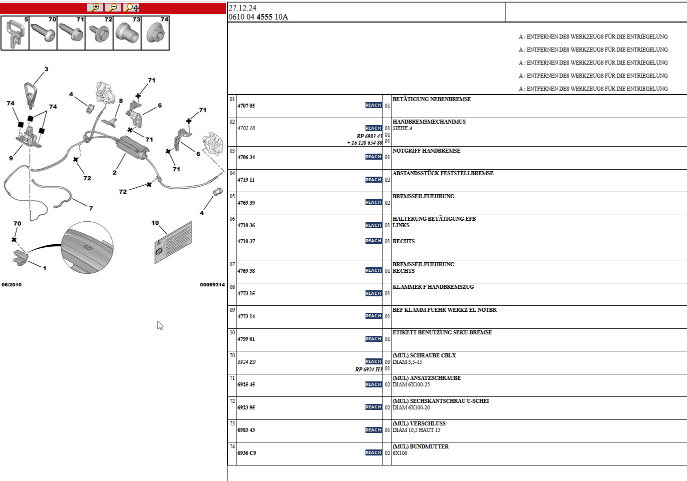

Moin,
laut VIN siehtt das bei deinem so aus:
So wie das aussieht, waren Motor und Seilzüge früher mal nur als Einheit erhältlich unter der OE Nummer 470210. Jetzt scheinen das zwei Teile zu sein: 698343 und 1612865480. Suchen kann man trotzdem mal nach allen genannten Nummern. Das gleiche Teil ist auch im Peugeot 508 verbaut. Ist das wirklich hinüber?

vor 14 Stunden schrieb Sartyrcit5:
Die passenden Seile habe ich schon finden können, nur meint meine Werkstatt, daß der Stellmotor intern auf einer Seite noch fest sei
Der Motor selbst kann nicht "einseitig" fest sein. Der "schraubt" nur eine lose verschiebbare Gewindehülse auf die Gewindestangen der Seilzüge. Es könnte somit ein Zug verklemmt sein.

Gab es zur Montage der Zugseile keine Anleitung?
https://forum-auto.caradisiac.com/topic/69643-boitier-frein-de-stationnement-electrique-c5-hdi-163-2010/
Ein Seil hat eine Gewindestange und das andere Seil nur einen Nippel. Also muss das eine Seil geschraubt und das andere Seil eingehängt werden.
Falls im Motor die Verbindung gelöst wurde (Reißleine gezogen) gibt es eine bestimmte Prozedur zum Verbinden der Seile im Stellantrieb.
