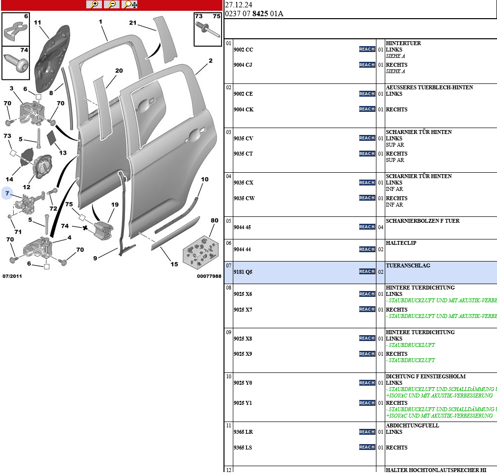

heute habe ich nach der Waschanlage entdeckt, daß an meinem C3 II Exclusive 1,2 PT Bj. 05/2016 auf beiden Seiten die Dichtung zwischen der vorderen und der hinteren Türe entzwei geht. Bin auf der Suche nach Ersatz. Wie lauten die Original-Ersatzteilnummern?
Danke für Eure Hilfe, Rainer
Ist das 9025X7 für die rechte Seite, und 9025X6 für die linke Seite?
Bezeichnet man diese Dichtungen als "Lippendichtung"?
schau mal:
Die Nummern 9025X6 für links und 9025X7 für rechts sind richtig. Wird im Teilekatalog einfach nur hintere Türdichtung genannt.
Fred :)
Herzlichen Dank, jetzt weiß ich Bescheid!
