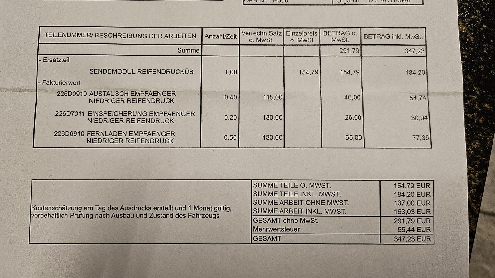

Nun war ich eben bei meinem 😃 wegen meiner Fehlermeldung, daher ist das folgende Foto vom Kostenvoranschlag auch druckfrisch. Zufällig saß der nette Kollege gerade am Rechner und hat für einen Berlingo mit selben Fehler - aber für 2 Räder - den Preis ermittelt. Die Beobachtung trieb mir Falten in die Stirn. 🤔🫣🫥
550 Taler für den Berlingo mit Tausch von 2 Sensoren ...  🫨😵‍💫    Was ein SCHNÄPPCHEN!

Habe ich ein Denkfehler oder wollen die für einen Sensor tatsächlich 347 Euro? Haben die noch alle? Das zehnfache der Reifenhändler? Ich habe für alle vier Sensoren im Rahmen des Reifenwechsels 140 Euro inkl Arbeitszeit und Material bezahlt. Meine Hella Universalsensoren funktionieren völlig problemlos und ich konnte sogar die Optik frei wählen (Gummi, Alu)
Jop! Das ist das Begehr von meinem 😊. Reiner Materialpreis Brutto für einen Sensor laut Voranschlag: 184,20 €!  Dann noch der Rest für Einbau, programmieren, ... . 🥴

Ich habe ja mit viel gerechnet beim Freundlichen (vielleicht so 100 Euro pro Rad), aber 350 sind ja wirklich kompletter Wucher.

Ja, so war auch mein Denken. Aber 350 sind mir für nur ein Rad auch zuviel.
