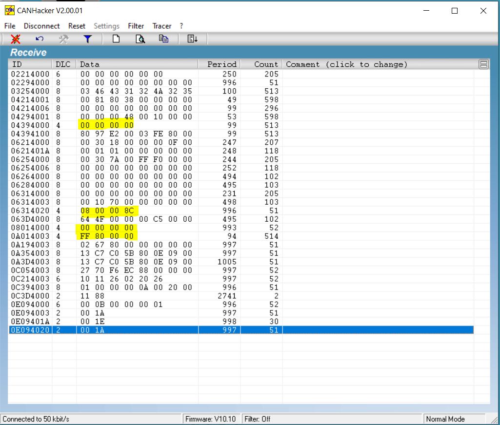

Der Low Speed Bus sitzt beim Jumper übrigens nicht auf 3 und 8, sondern CAN-H liegt auf Pin 1 und CAN-L auf Pin 9. Trotzdem herrscht immer noch Schweigen im Walde beim Arduino mit CAN Shield, als Einstellung habe ich für die Bitrate 125kHz und MCP2515 Takt auf 8MHz (wenn 8.000 auf dem Quarz steht, sollte das auch passen, oder?) gesetzt. Ich nutze gerade einen CAN Sniffer, der sollte eigentlich alle Daten auf dem Bus mitschreiben, tut er aber nicht.
?thumbnail=1
Fortschritt: Der Sniffer liest den CAN-Bus, Ursache für die Leseschwäche war der 120Ohm Widerstand. Ohne wurde das Signal erkannt.
?thumbnail=1
Noch eine Erkenntnis, die Low CAN Bus Bitrate beträgt 50kB/s.
So, weiter geht's. Das CanShield wurde auf 16MHz umgebaut, ein Fehler in der Bibliothek(!) korrigiert und der Sketch auf einen normalen Arduino Nano hochgeladen, jetzt läuft schon mal der CanHacker. Nur wie kriege ich jetzt raus, welche Antwort auf einen Request gesendet wird? Wer kennt sich aus und kann helfen?
