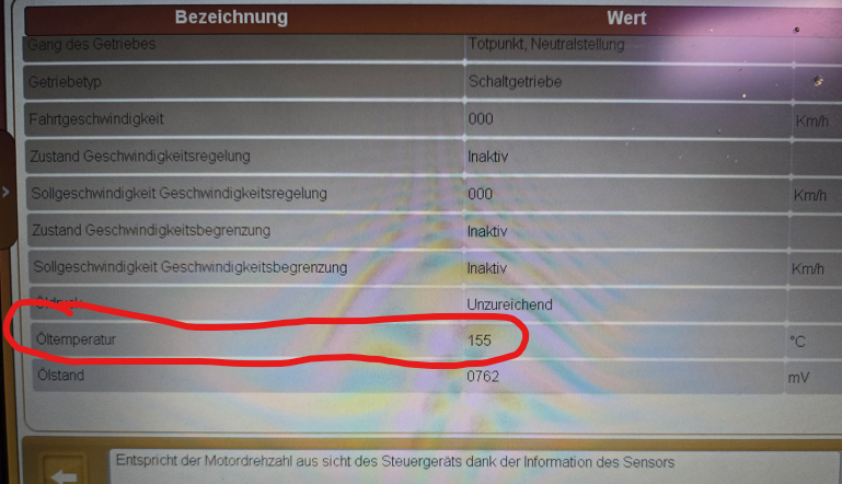

Moin,
bei der Durchsicht mit dem Diagnoseprogramm ist mir aufgefallen, dass die Motoröltemperatur mit konstant 155°C angezeigt wird, siehe Bildausschnitt. Ein Fehler wird nicht gesetzt. Meine Frage: Hat mein Auto überhaupt einen Öltemperaturfühler oder ist das nur ein Ersatzwert für die Steuerung? Ich kann im Katalog nichts verlässliches finden. Ich habe Teile Nr. 1131 G2 gefunden. Dieses verstehe ich aber als Ölniveaumesssensor. Oder ermittelt dieser Sensor auch die Öltemperatur. (Anm. Bild wurde bei ausgeschaltetem Motor gemacht. Aber auch bei Motor an und fahrt keine Änderung bei der Temp.)

Sieht in der Tat kurios aus, wenn sich der Wert nicht ändert.
Mein C4 scheint einen Öl-Temperatursensor zu haben. Wie komme ich zu der Aussage? Es gibt im Kombi-Instrument eine Öltemperatur-Anzeige. Ok, könnte auch errechnet sein. Nur diese Tage bei Temperaturen um und unter 0 Grad sinkt die Anzeige wieder ab, wenn der Motor im Stand (z. B. Ampel) läuft. Vorher war die Wasser- wie auch Öltemperatur auf Betriebstemperatur, die Heizung heizte und nach ca. 20 Kilometern sollte der Motor langsam warm sein. Paar Minuten bei Minustemperaturen ließ die Öltemperatur wieder auf das Anzeigen-Minimum reduzieren.
vor 3 Stunden schrieb JB721:
Ich glaube dieser Sensor könnte beides,..... beim C4 Picasso ist aber nur der Ölstand verkabelt.
