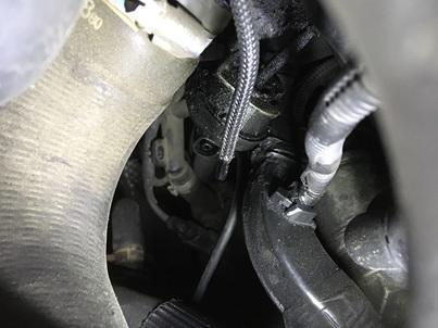

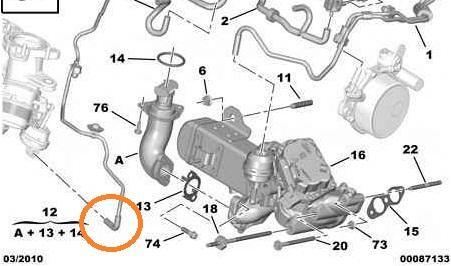

Drosselklappendose: Ich glaub, da fehlt die Verbindung.
Das würde die Unterdruck-Fehler und das - wenn auch kurze - Nachdieseln erklären.
3,5 mm Baumarktschlauch dran, alle Fehler weg.
