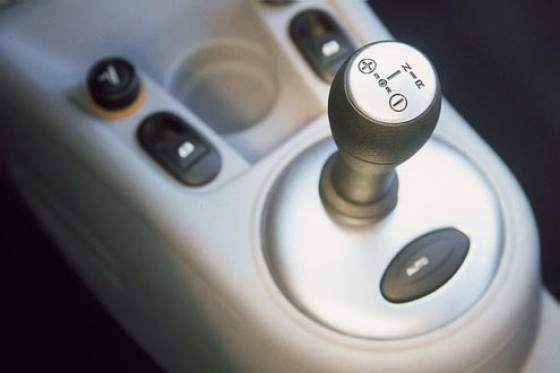

23. Januar23. Jan Und Dein Schalthebl sieht genau so aus, oder anders? (Bild bei Auto Bild erschienen) Gernot

24. Januar24. Jan Ich träume ja noch davon, daß die Themenstarterin etwas zum Wählhbel sagt oder zeigt. Ich zeige oben ja nur so zum Spaß den Wählhebel des Sensodrive C3 der ersten Generation. Ich meine, in D gab es nur die Viergangautomatik AL4, aber die Wege der Neuwagen sind ja mitunter schwierig. Die MB3 Dreigangautomatik war wie die neuere AL4 eine Kooperation mit Renault. Den Saxo gab es damit. Die MB3 wird mit einem Standard ATF Dexron II-D befüllt. Dieses ATF wird auch in Servolenkungen verwendet. Ich finde keine Flasche ATF Dexron II-D im Internet, welche mit "Zentralhydrauliköl" beschriftet ist, aber wer weiß. Frage also: Hat der C3 drei, vier oder fünf Gänge? Gernot
