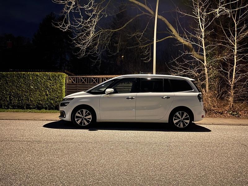

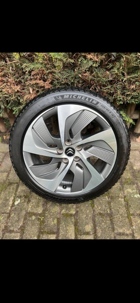

Hier noch ein Bild der Felge die ich gekauft habe und ein Bild von meinen Auto mit den originalen 17 Zoll die auch schön sind. Aber halt nicht ganz so schön 🙂
