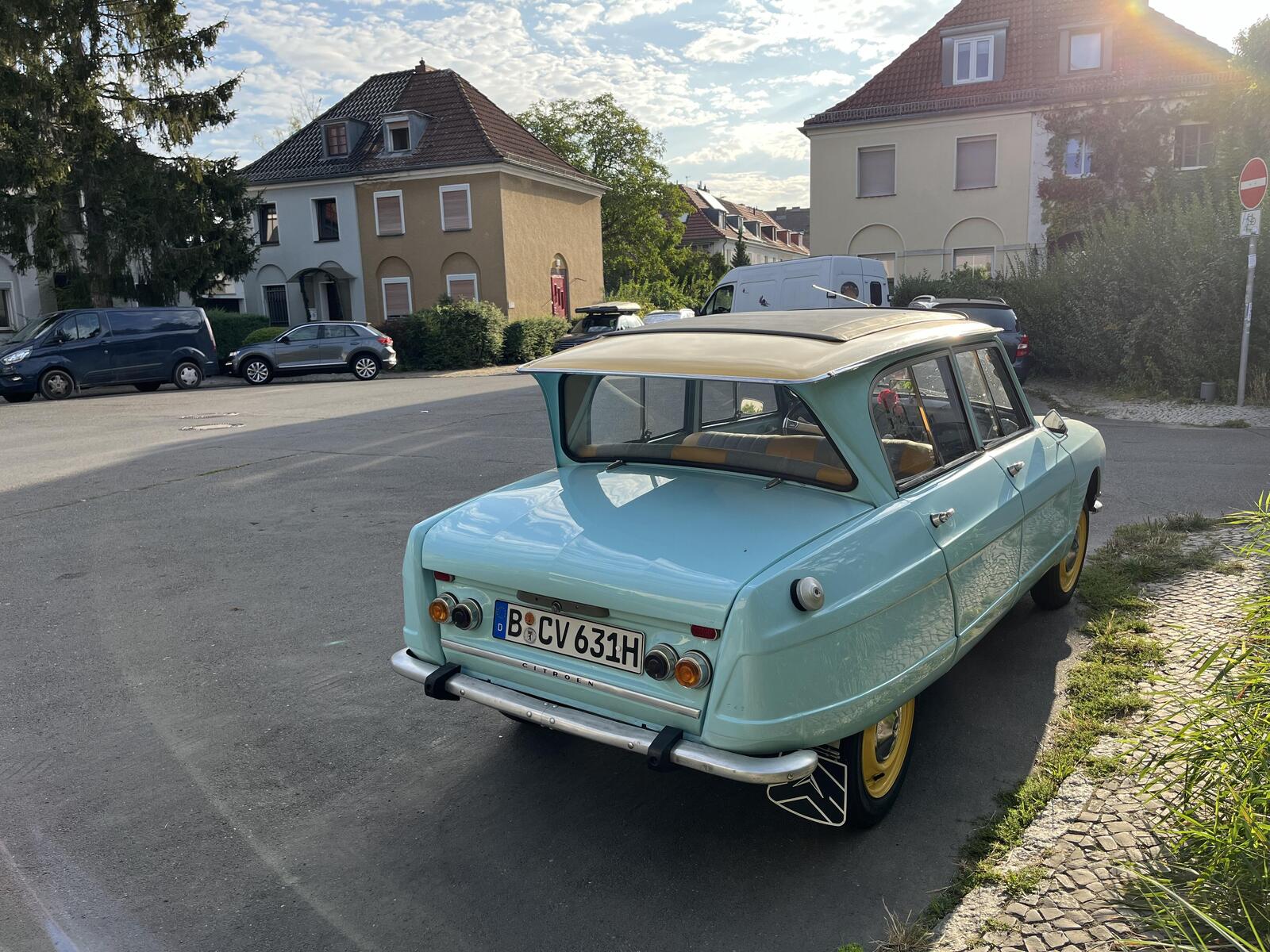

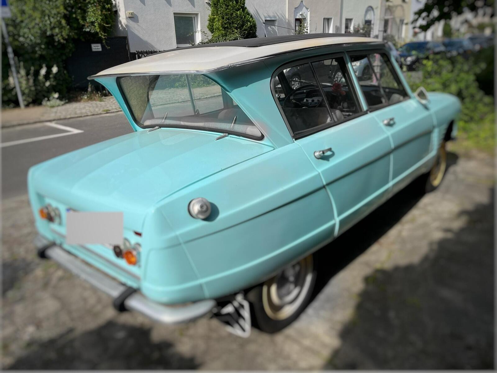

Ich habe eine unorthodoxe Option. Folieren. Nutze dies immer wenn ich es gern mal „ bunt treiben“ möchtelarge.FullSizeRender.jpeg.0f26d5742512d2380e3e6a45f9f86636.jpeglarge.IMG_6754.jpeg.545043f8e7a41790718d34caa896ac87.jpeg

Folieren wird schwierig, das Dach hat jede menge kleine Beulen, wie ein Golfball, nur andersrum, nach außen halt. Zum Folieren müßte es ja richtig glatt sein. Und selbst wenn es keine Blasen wirft, es sähe immer so aus als wenn.
