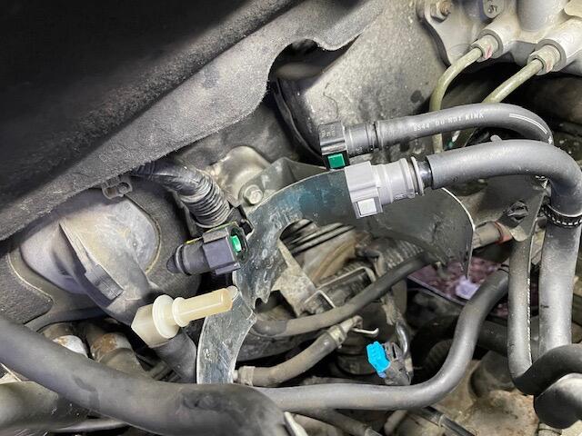

Hallo p1000,
besten Dank für die Erinnerung. Das werde ich morgen bei Tageslicht versuchen. Ich hab mal ein Bild eingefügt, in dem die Anschlüsse bei entferntem Filter sieht. Gehe ich recht in der Annahme, dass der Schlauch links unten mit dem weißen Anschluss ohne Stecker der vom Tank ist?
Wenn dort Diesel kommt, funktioniert also die Tankpumpe.
Wo löse ich dann den Zulaufschlauch zur HD-Pumpe am besten?

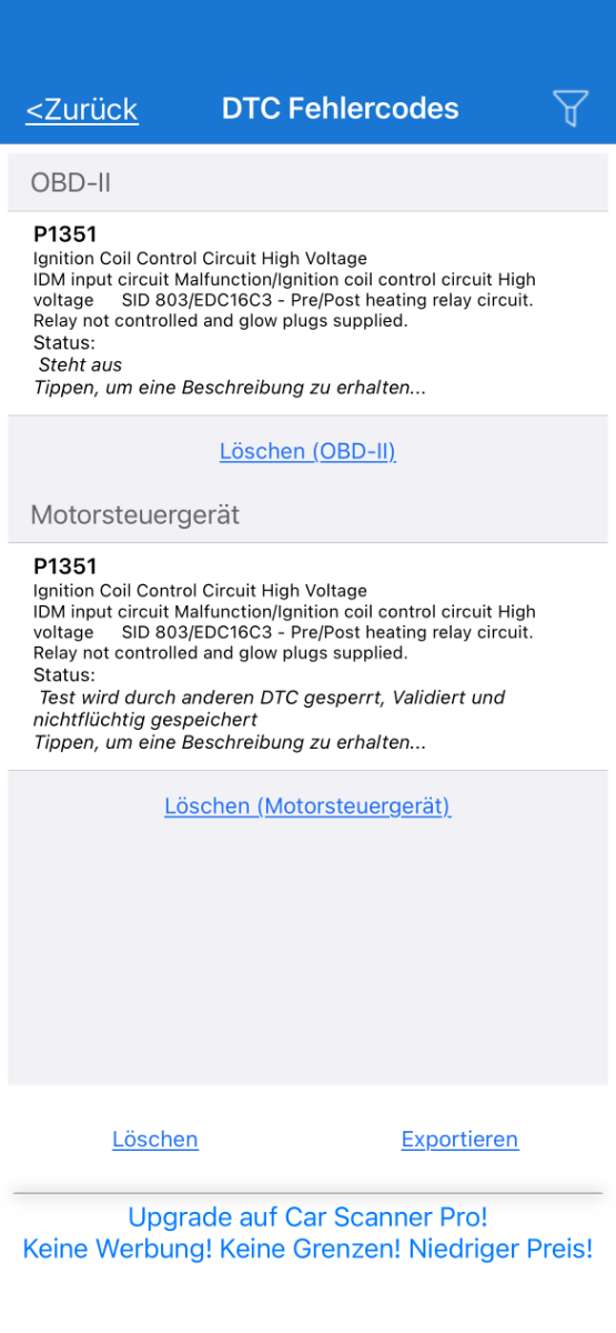

@Chantalle: Du hattest ja einen Fehlercode genannt, wonach der Druck im Kraftstoffsystem zu gering war. Der Filter war die wahrscheinlichste Ursache. Die Pumpe fördert ?
Allerdings hast Du auch den Fehler P1351 gemeldet und der weist auf ein Problem mit  den Glühkerzen hin (Glühkerzen kaputt oder Ansteuererung geht nicht), was bei Temperaturen unter 5 Grad
Startprobleme zur Folge hat. Wenn der eingespritze Kraftstoff nicht entzündet, weil die Glühkerzen nicht glühen, startet die Maschie nicht.

vor 35 Minuten schrieb Chantalle:
Ja, das sollte er sein.
vor 36 Minuten schrieb Chantalle:

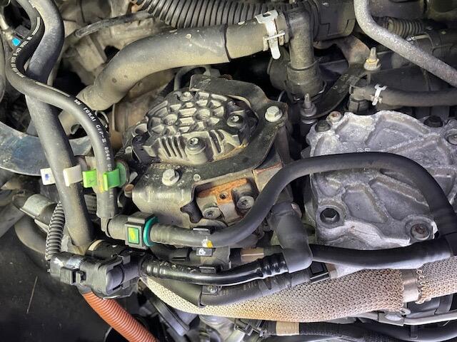

Oben auf der HD-Pumpe, das ist der dickere durchsichtige K.-Schlauch, entriegeln und abziehen.
Danke!
Darf ich noch mal nachfragen: Einen durchsichtigen Schlauch finde ich bei mir nicht. Ist der betreffende Schlauch auf einem der Bilder?
vor einer Stunde schrieb Chantalle:
Auf dem zweiten Bild, der Schlauch mit dem weißen Clip.
Super - herzlichen Dank!
Aktueller Stand:
Dank  p1000 konnte ich mich vergewissern, dass die Kraftstoffpumpe läuft und der Filter nun auch gefüllt ist. Habe am besagten Zulauf zu HD-Pumpe Diesel pumpen lassen, bis keine Blasen mehr kamen. Immerhin….

So, gerade die frisch geladene Batterie wieder eingebaut und Fehleranzeige mit Car Scanner gelöscht. Startversuch dennoch missglückt.
Immerhin kamen nach erneutem Auslesen die Codes im Zusammenhang mit Kraftstoffversorgung nicht mehr, was ich schon mal als Erfolg verbuchen würde.
Aktuelle Fehlercodes nur noch
P1351.
Das bedeutet wohl defekte Glühkerze(n) oder Vorglührelais.
