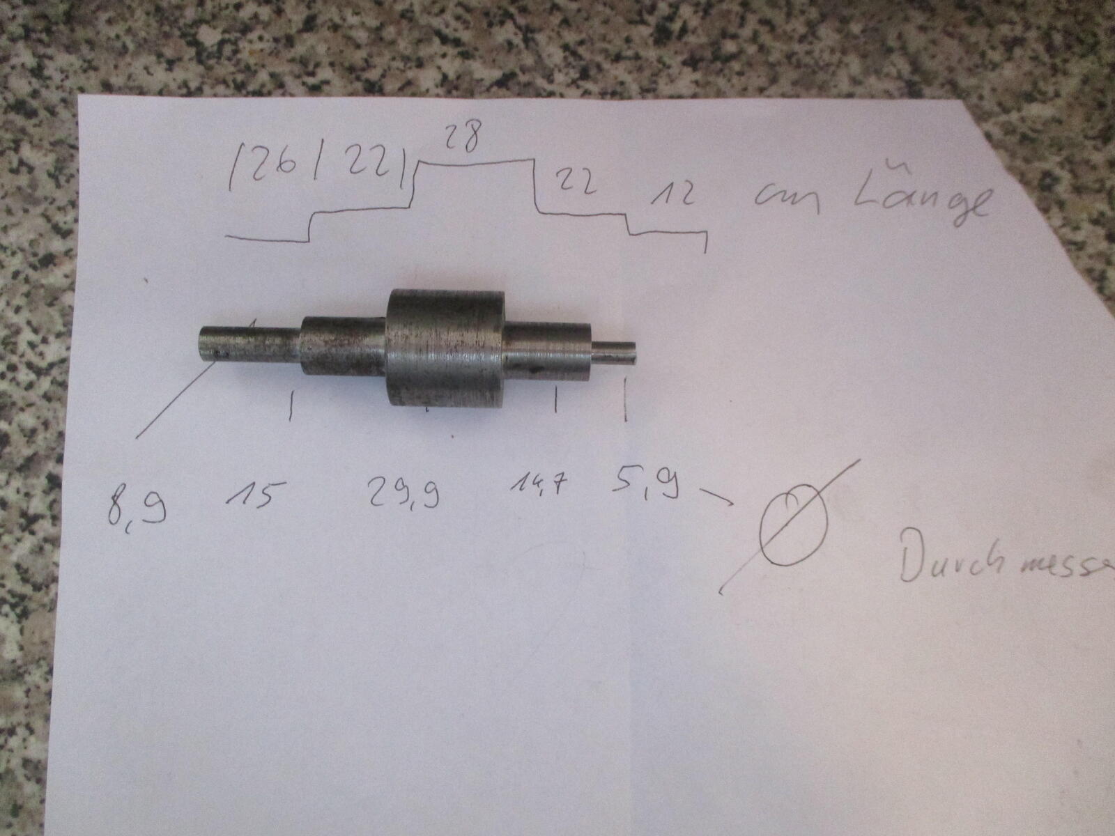

Die sitzt ja durchs Zwischenlager fest drin. Hatte dir mal eine Frage per Mail geschickt betrefss Abmessunge Arretierwerkzeug. Ist die angekommen und kannst du die beantworten?
Jens
Ich hatte letztens einen frühen EW Motor gemacht ,da mußte die Kurbelwellenriemenscheibe garnicht ab, da der Rippenriementeil geschraubt war, da passt auch das Werkzeug das ich habe nicht in das Loch im Motorblock, kann Dir die Maße der anderen Version mal zukommen lassen...
