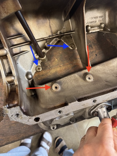

28. Januar28. Jan Hallo alle, Ich wollte wissen, ob bei meiner Oelwanne noch ein Schwallbelch rein soll. Die roten Pfeilen zeigen auf Loecher mit Gewinde und die Blauen auf welche ohne Gewinde. Vielen Dank, Leo
28. Januar28. Jan Sieht so aus im Microfiche, da kommt ein Blech hin, Nr 6 Bearbeitet (27. März27. Mär von LCX25H)
28. Januar28. Jan Ein Schwallblech ist das für mich weniger, Schirmblech wie geschrieben passt da eher. Kenne das vom TD, da war das auch in der Ölwanne. Passt denn die Wanne mit dem Pumpenschnorchel auch mit Blech? Jens
30. Januar30. Jan Ersteller Die bei der Cx Basis meinen das das Blech nach 1986 "wegrazionalisiert" wurde und das es keine richtige funktion hat. Glaubt ihr das?
30. Januar30. Jan Da das Microfiche vom 20/11/1990 ist... Es hindert dich doch keiner dort eins dran zu schrauben?
31. Januar31. Jan Am 30.1.2026 um 15:56 schrieb LeoTurbo: Die bei der Cx Basis meinen das das Blech nach 1986 "wegrazionalisiert" wurde und das es keine richtige funktion hat. Glaubt ihr das? Naja, ein Schwallblech/Schwallsperre auf ganzer Kurbelwellenlänge kann dir ein paar Pferdchen einbringen, bei Amerikanischen V8 Motoren aus den 60ern und 70ern kann man da schon niedrige zweistellige PS Zahlen mit rausholen. Ein kleineres Zusatzblech wie dieses hier wird also sicher auch minimal etwas an Leistung bringen, ich vermute aber dass man es im Alltag auf der Strasse nie "merken" wird.

31. Januar31. Jan Hallo, nach meinem Verständnis soll ein Schwallblech in erster Linie verhindern, dass die Ölpumpe Luft ansaugt, wenn das Öl schwappt. Und warum sollte das Öl in der Wanne bzw. im Block spritzen? Grüße Andreas

1. Februar1. Feb Vielleicht weil es in scharf gefahrenen Linkskurven sonst planscht und hochspritzt, und das Lochblech verhindert das? 🤔
1. Februar1. Feb Es gibt halt noch alte Motorenkonstruktionen, bei denen die Pleueldeckel wohl leicht ins Öl eintauchen, wenn der maximale Füllstand vorhanden ist. Vermute ich mal. Oder eben sehr heißes Öl weniger die Ölpumpe bremst wie kälteres. Zu mindestens weiß ich von meinen OM 314 LKW Motoren, das die einfach mehr Leistung abgeben, wenn der Ölstand unter Minimum ist. Dann rennen die los. Bei Maximum sind sie in km/h ca. 5km/h langsamer. Jens
