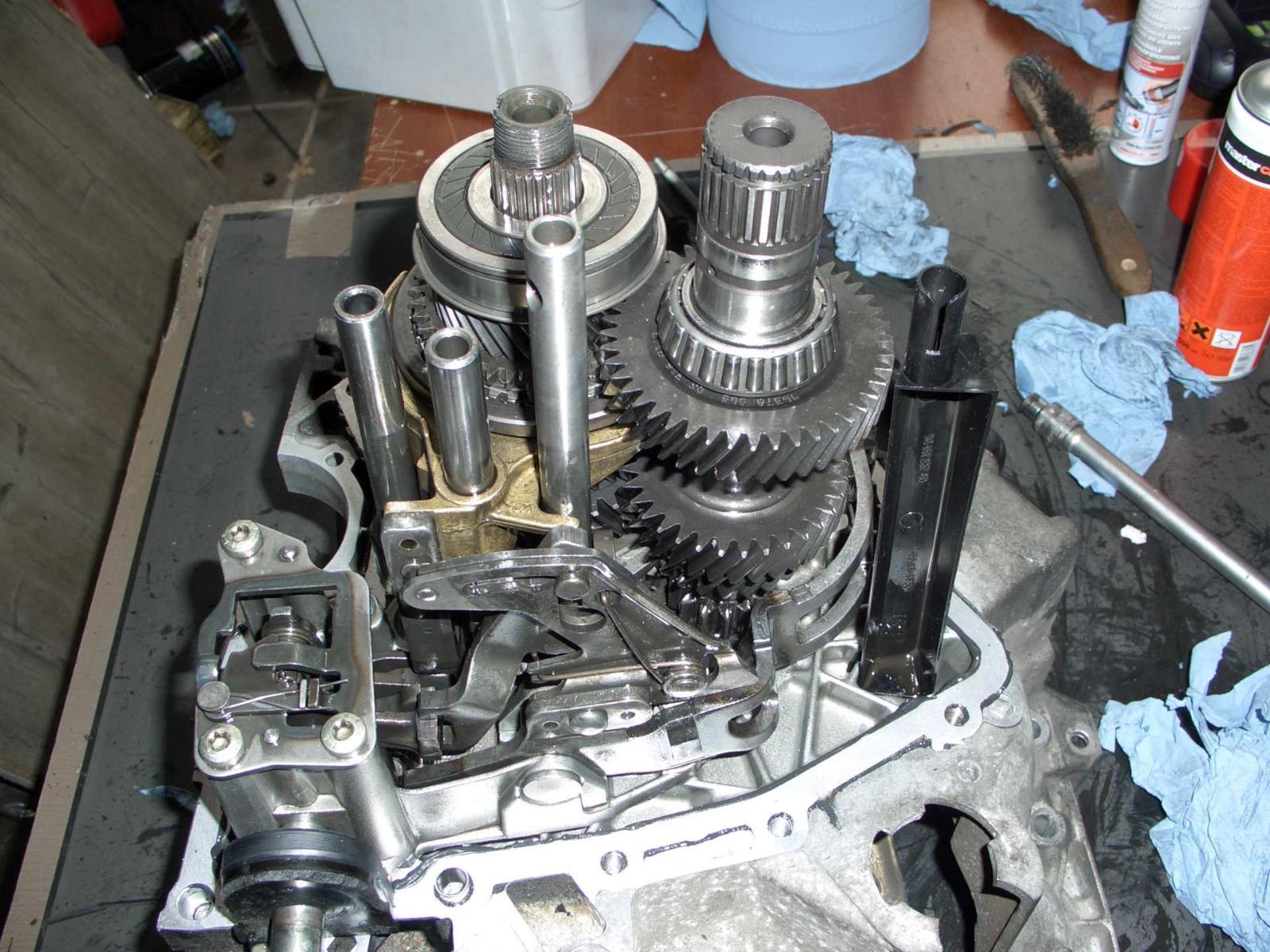

Oder, und das ist aufwendig, die Lagerung der Schaltstangen zu überholen.
Und so sieht das Innen aus, und da kannst du sehen, was wo gleitet.
Jens

Ich würde bezweifeln, daß am Getriebe was abgenutzt ist.Es hat ja vor dem Kupplungs- Öltausch gut funktioniert. Und dann ist es ja gerade 105 000 km gelaufen.
