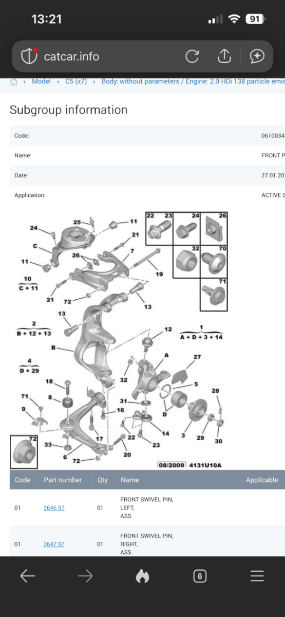

Welches Traggelenk meinst du?
Nr. 14 oder das welches im Achsschenkel eingepresst ist und keine ET-Nummer hat?
Gruß Jens
Die 14, 'unteres Traggelenk' heißt es im Netz meist. Das eingepresste wir oft nur 'Buchse/vorne' genannt, da gibt es aber eigentlich mehrere.

Für die Schenkel-Überholung vorne wollte ich 2 komplett Neue zum Tausch vorbereiten, wie hier im Bild/ZXdiesel
die Schmiermöglichkeit muss aber nicht. 2 Original-Achsschenkel (gibt es überhaupt Kopien ?) aus Polen ~600€, dazu Radnaben.
Die unteren Traggelenke (u. Spurstangenköpfe, u. die Bumerang-Querlenker - u. sonst noch was ?) fehlen dann noch, da nehm ich
wohl doch das kürzlich Gelieferte u. lass mich mittelfristig überraschen. Ein etwaiger früher erneuter Tausch der Traggelenke geht
ja ohne umfangreiches Wieder-Zerflücken, hieß es.
